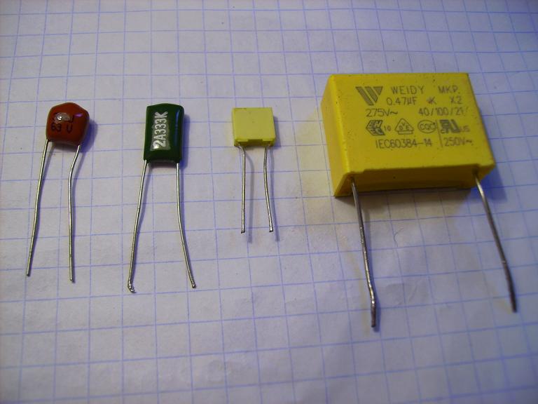

Я сегодня как раз подбирал конденсаторы для Rx очередного датчика. Выбрал три штуки из своих запасов, которые давали одинаковую частоту - зелёную и коричневую подушечки и жёлтый в пластмассовом прямоугольном корпусе. Потом стал их по очереди подпаивать и греть паяльником, контролируя уход частоты. Так вот - этот жёлтый при нагреве давал самый малый уход частоты, в отличие от рекомендованных на мд4ю зелёных подушек. Коричневые подушки примерно как и зелёные давали одинаковый уход частоты, порядка 200Гц, тогда как с жёлтым уход был около 70Гц.
В Тх контур однозначно ставил полипропилен MKP-X2, хотя завтра буду и с ними экспериментировать с нагревом и с другими типами тоже.
Вот и Вам советую подобным образом проверить К73-17, потому что пресловутый китайский нонейм может оказаться термостабильнее "благородных" типов. Всё познаётся в сравнении.

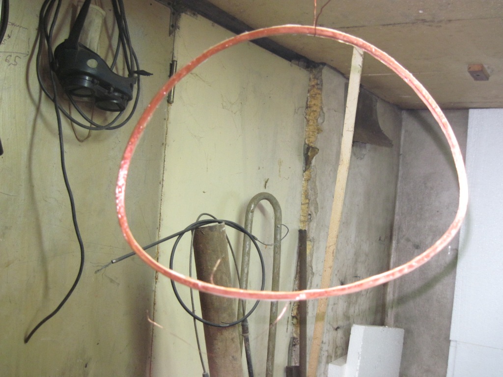

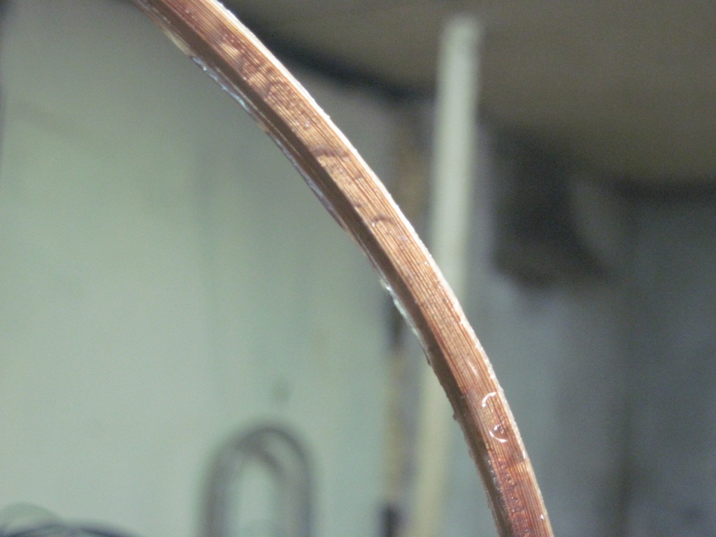

вот как выглядит у меня приемная ,, снятая с оправки,, обмажу еще пару раз епоксидкой  и уже сверху графитом,,

Еще добавлю... Зеленые и коричневые (пленочные) конденсаторы, это по-ходу есть рулончик алюминиевой фольги. Внося такой "рулон" в электромагнитное поле датчика, конкретно влияем на баланс. Попробуйте "по-перемещать", подвигать подпаянный в РХ (или ТХ) контур такой кондер, и наблюдайте за балансом.  wacko Мне кажется что для установки именно в датчик лучше ставить полипропилен (он на баланс никак не влияет).

Янукович, полипропилен это тоже рулончик алюминиевой фольги, и от зелёных и коричневых подушечек только материалом диэлектрика отличается - здесь полипропилен, а там лавсан. У полипропилена меньше тангенс угла потерь, поэтому и получаем контур с более высокой добротностью, а в конечном итоге - рост тока Тх просто при замене конденсатора. А вот как у полипропилена со стабильностью - это нужно проверить частотомером уход собственной частоты колебаний контура с нагревом конденсатора. Мне в этом очень помогает автогенератор, схему которого выкладывал Фома в ветке про Эльдорадо на мд4ю.

Я когда проверял дрейф частоты - вообще вывел кондёры из поля катушки, они были в стороне. На фото слева две подушки - самые дрейфующие, третий номер, жёлтый маленький - хороший кондёр нонейм Чайна?, самый правый - полипропилен MKP-X2?, которые ставлю обычно в Тх, они дают прирост тока Тх в несколько миллиампер при прочих равных условиях, но теперь пересмотрю эту концепцию в сторону термостабильности. Толку от прироста тока в домашних условиях, если на поле частота сдвинется, а с ней и ток...???... Ну а про фазу я вообще промолчу, тут для экспериментов ещё немерянное поле.... И не удивляйтесь, что золото не находите или пятаки Е2 - если прибор их видит в хате, не значит, что на поле в жару или холод тоже будет видеть - легко сбросит в чернину и тО, и тО.....
