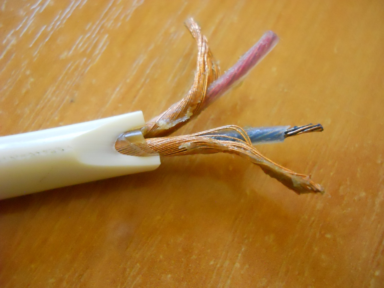

Подскажите, годиться применять кабель ВГА от старых мониторов? Или там внутреняя жила тонкая?
Прикрепления: 2509140.jpg (251.9 Kb)
Продажа графита!
АРСЕНАЛДата: Четверг, 14.05.2015, 19:33 | Сообщение # 558
Arbalet91, Сечения там хватит, но он же толстющий....
Arbalet91Дата: Четверг, 14.05.2015, 20:01 | Сообщение # 559
Сообщений: 151
angry таки да. Как палец получаеться. Пойду на базар еще разок гляну какие они провода там продают. Производство стоит только из-за кабеля =(

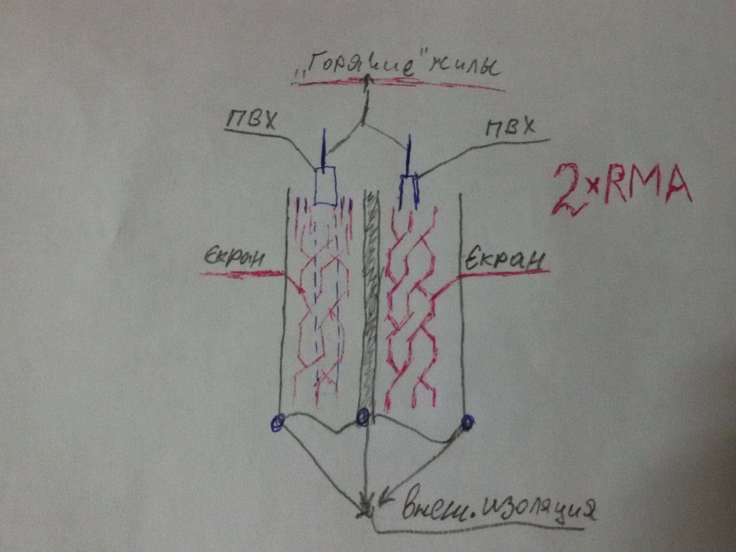

Arbalet91Дата: Пятница, 15.05.2015, 17:23 | Сообщение # 564
Сообщений: 151
2XRMA єто на вид как прозрачный аудио кабель, тот что на колонки в основном применяют, только там сплошной медный провод, а тут жилки в экране.

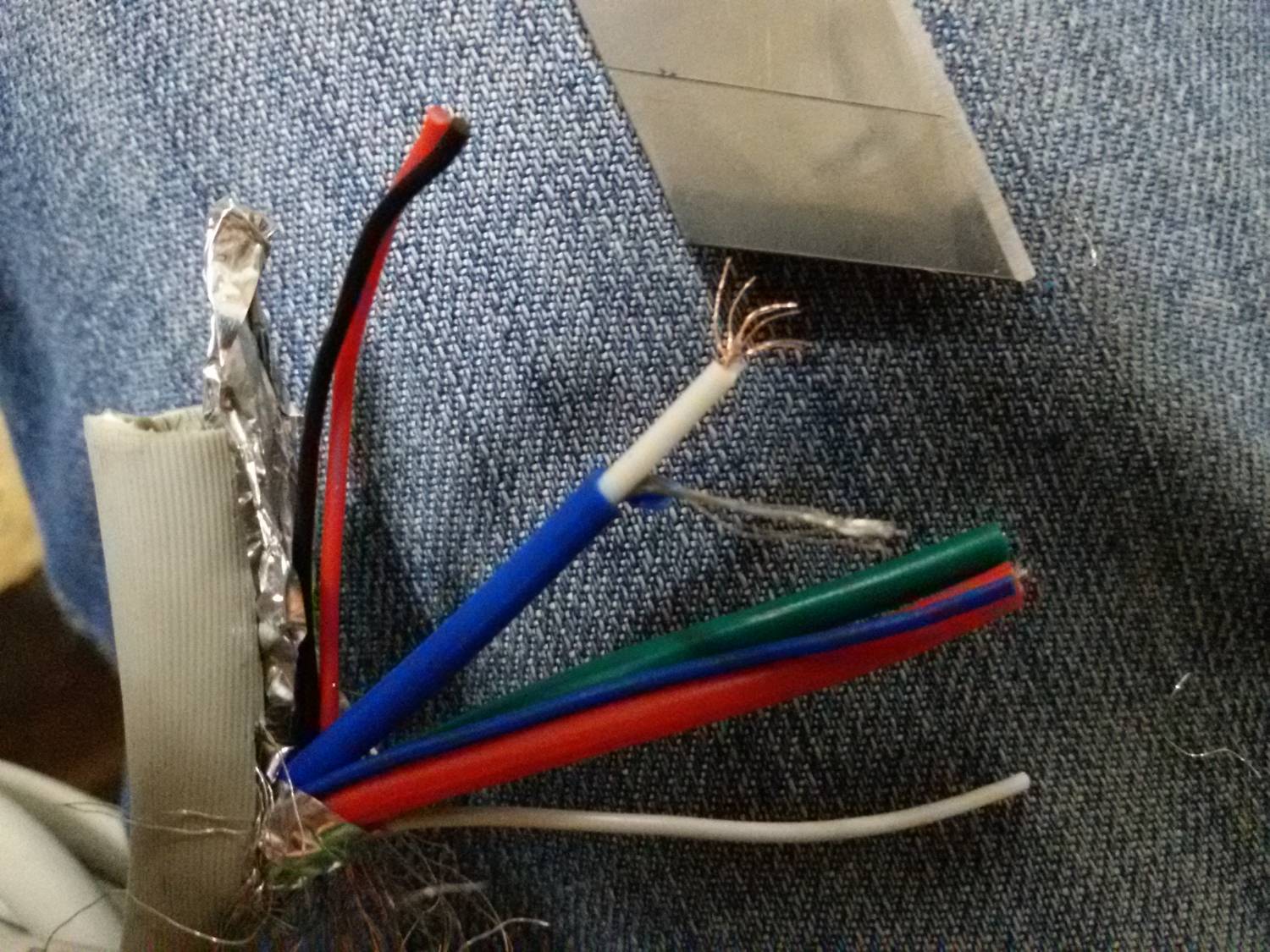

seme44kaДата: Пятница, 15.05.2015, 21:34 | Сообщение # 565
Сообщений: 55
а у меня вот такой имеется, покупали мне по заказу в Киеве, как утверждал продавец экраны друг друга не касаются, хотя на самом деле не так, кабель толстый 7 мм, жилы сечением не меньше 0,5 квадрата, да еще и залит чем-то липким внутри, нет шевеления проводов относительно друг друга, все отлично, но вот экраны соединены, хотя друг от друга провода экранированы провто замечательно... на Крота я думаю такой пойдет? или все-таки не стоит пробовать ?
Прикрепления: 9491190.jpg (331.9 Kb)
Сообщение отредактировал seme44ka - Пятница, 15.05.2015, 21:34
AndrewДата: Суббота, 16.05.2015, 08:51 | Сообщение # 566
Не самый лучший вариант. Но если альтернативы нет можно рискнуть..)
