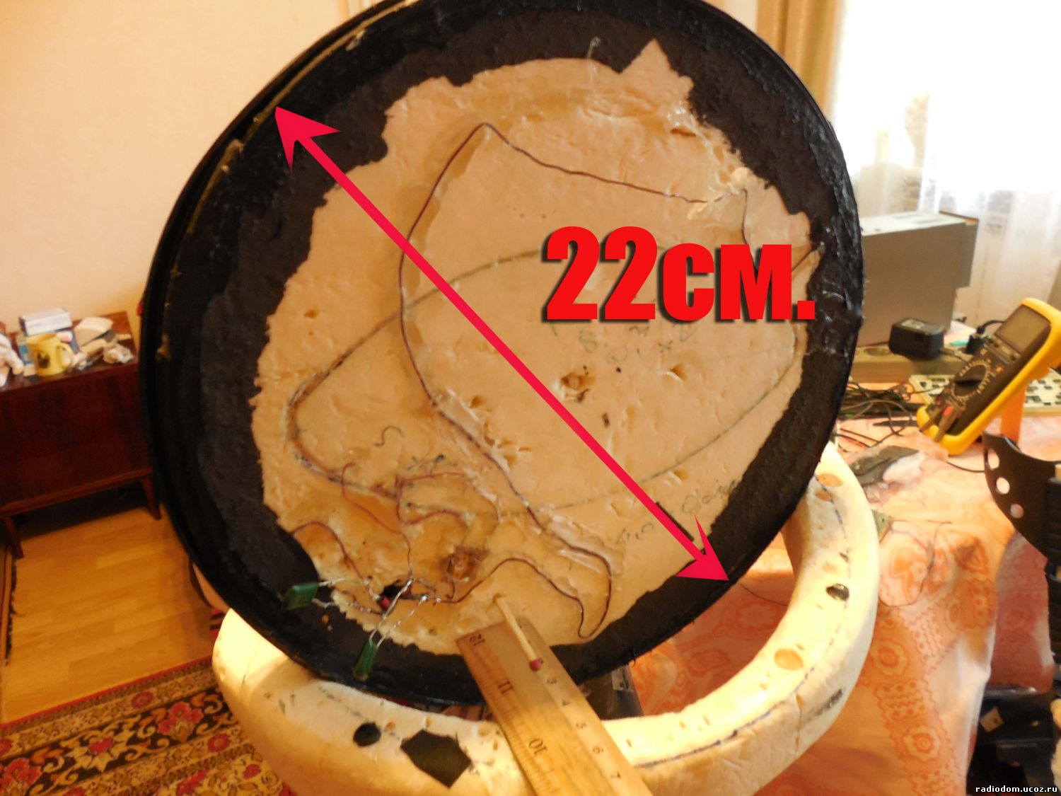

Провожу эксперимент по подключению нестандартного датчика к Кроту-2. Суть в чем... Первоначально в схему прибора я внес изменения, очень поднял усиление, что-бы заставить работать прибор с Аськиным датчиком. Теперь "стандартные", изготовленные по авторским рекомендациям работать не будут (с таким КУ). Когда-то намотал и забросил катуху с большим и овальным приемником. Поскольку у Аськином датчике РХ "маловитковая", то и в этом намотано около 85 оборотов проводом 0.33 мм. Передающая, 40 витков проводом 0.6 мм. Диаметр датчика (по проводу) 22 см. Подключал обмотки как в Аськином датчике. Компенсационная подключена к РХ, намотана по-верх ТХ.
Получилось приблизительно так...
Что-бы немного всех "расшевелить", сделал на-скорую руку настольное видео... Получилось приблизительно так:
5 коп. ссср - 32-33 см.
1 коп. ссср - 25 см.
10 коп. наших - 26-27 см.
обручалка 3 грамм. - 29-30 см.
кулончик (около 1 грамм.) - 20 см.
медная медалька (не чистая медь, сплав) - 37-40 см.
Частота прибора 12520 Гц. По резонансам в контурах отпишусь немного позже, как все настрою "на чистовик".
