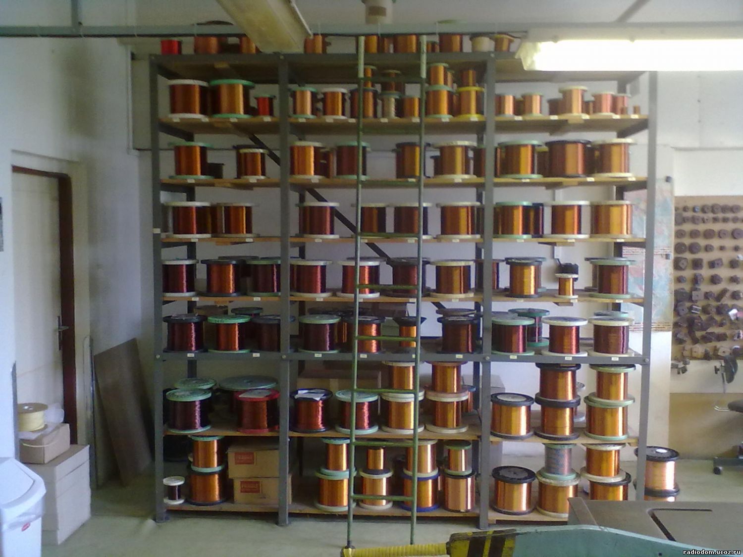

Друг сказал мне, что я мог бы пришел для проволочных катушек yahoo
Прикрепления: 3446968.jpg (161.3 Kb)
