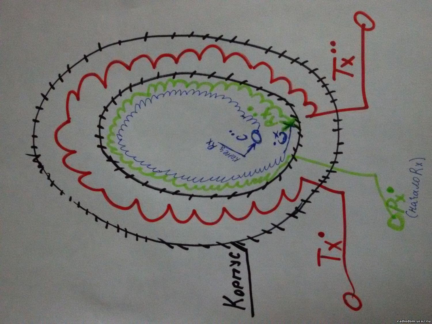

Arbalet91Дата: Вторник, 30.06.2015, 13:54 | Сообщение # 623
Сообщений: 151
Спасибо. Если я не ошибаюсь ето выглядит приблизительно так?
Прикрепления: 5515959.jpg (149.2 Kb)

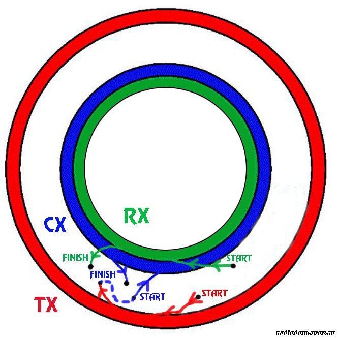

януковичДата: Вторник, 30.06.2015, 16:41 | Сообщение # 624
Arbalet91eek что это такое Вы нарисовали, нас же дети смотрят?! oops А если серьезно, то такое подключение не годится... Делайте так как я нарисовал. В кратце... ТХ и РХ намотаны в одну сторону, СХ в противоположную и подключена началом намотки к окончанию ТХ. prof
Прикрепления: 4119525.jpg (296.2 Kb)
Arbalet91Дата: Вторник, 30.06.2015, 17:22 | Сообщение # 625
Сообщений: 151
янукович, хехе подняли настроение в конце рабочего дня))))
Согласно вашей схеме все абсолютно ясно. А вот критично мотать Сх поверх РХ? У меня только возможность вставить Сх в Рх =(

януковичДата: Вторник, 30.06.2015, 17:26 | Сообщение # 626
Можно мотать и поверх, и внутри.... Делайте как будет удобно.
