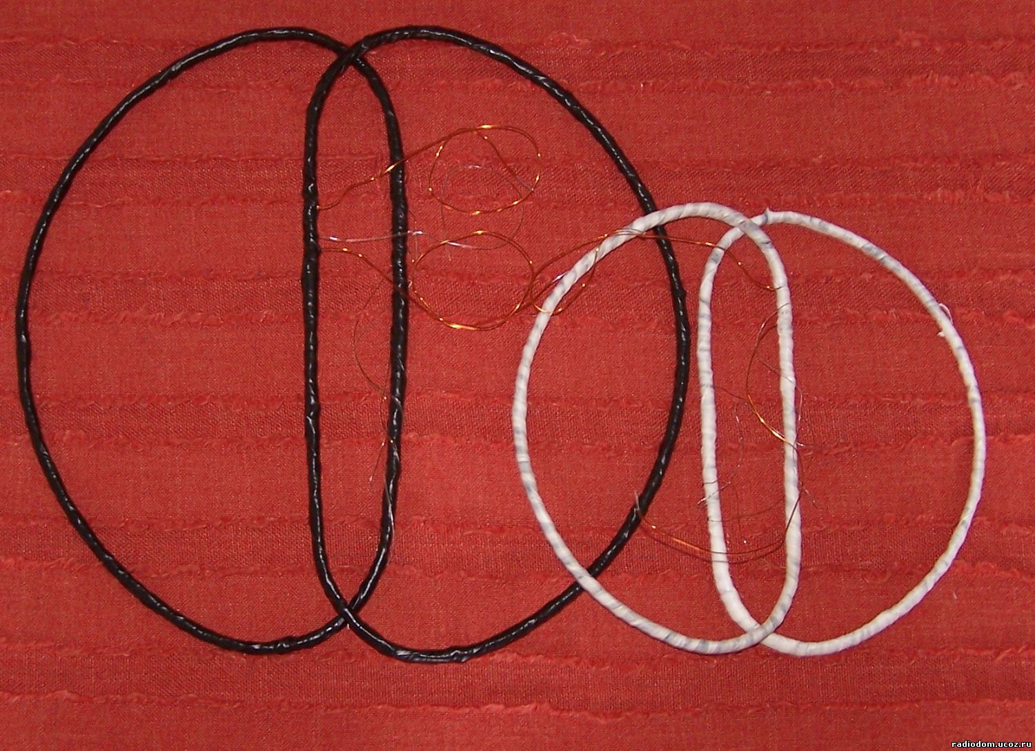

здравствуйте
Так мало момент, чтобы намотать катушка DD160mm для внука.
Я не хочу, чтобы изменить конденсаторы TX и RX.
В конце концов:
DD240
TX-витков провода 45- 0.45- 974 uH (C1-210n)
RX-витков провода 180- 0.212 15.9 mH (C0-18n)
DD170
TX-витков провода 58- 0.45- 980 uH (C1-210n)
RX-витков провода 230- 0.212 16 mH (C0-18n)
Быстро проверенный все хорошо!!!
Как в следующий раз я покажу вам видео.
Маленький вопрос:
Как слоиться катушку епоксидку ?
Прикрепления: 1311126.jpg (252.9 Kb)
AndrewДата: Среда, 08.07.2015, 21:49 | Сообщение # 651
ujosvec, https://www.youtube.com/watch?v=O5YSNUjz1vs&feature=youtu.be
