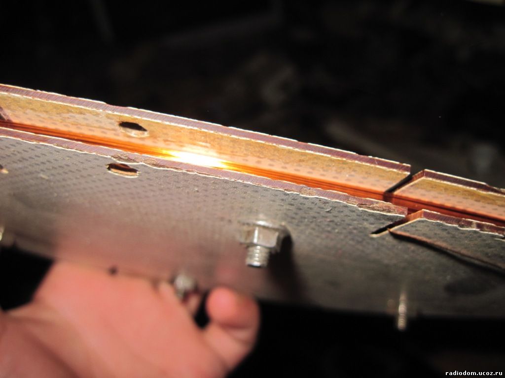

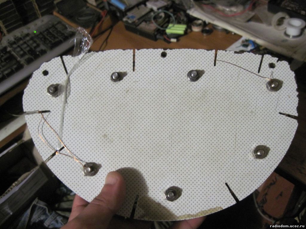

Опять вопрос для знатоков! Сводил кольцо, все было нормально, но когда покрыл 2 слоем графита (нижний экран) - баланс уплыл на очень много, возможно нарушил петлю, но теперь ниже 500мв по кроту не свести - перескакивает постоянно. На квазаре вообще 1500мв и перескакивает. Такое чувство что я фольгой покрывал  не графитом. Что делать? Сдирать нижний экран и проверять?
Сводилось до 30мв  sad

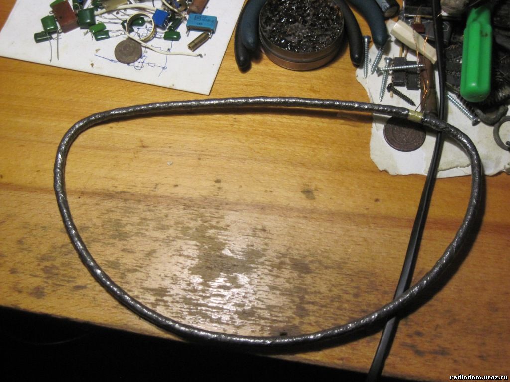

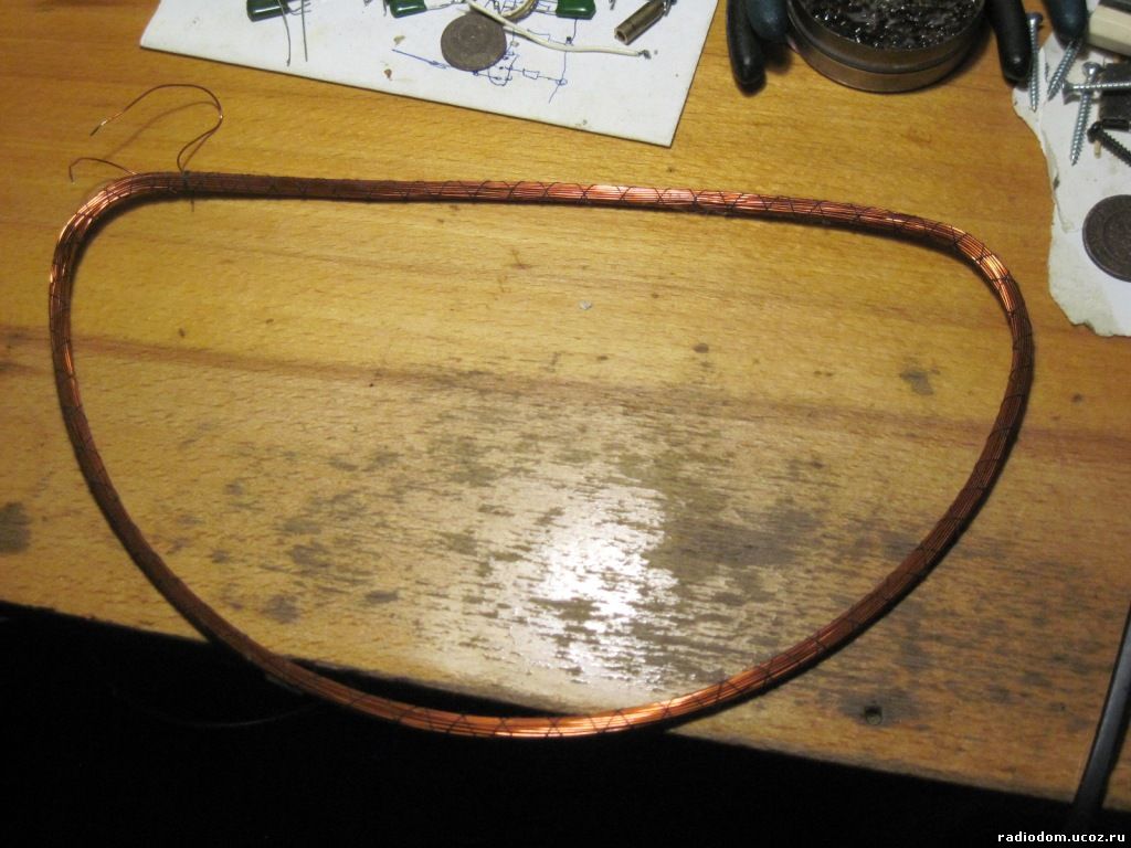

фотки процесса для товарища Янукович,,,
мотаю на оправке
провязываю нитками в прорезях,, снимаю , увязываю швейной ниткой,,,
примеряк форме , пропитываю суперклеем , сверху скотчем , и один слой бумажной ленты - чтоб графит прилип ,,,
пографитил ,, подсушил  на солнышке,,, сверху скотч,,, и ровинг (стеклотканевая нить)

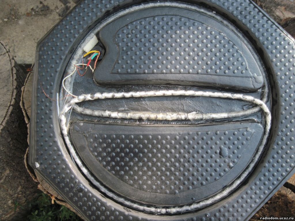

вставляю все ето дело в форму и приливаю округлые стороны,,
ну а дальше будем посмотреть что получится,,  или в мусорку,, или,,,,,,,,,,

AndrewДата: Суббота, 18.07.2015, 10:48 | Сообщение # 666
Цитата bomok2009 ()
или в мусорку
Если кабель не поменяете так и будет!
