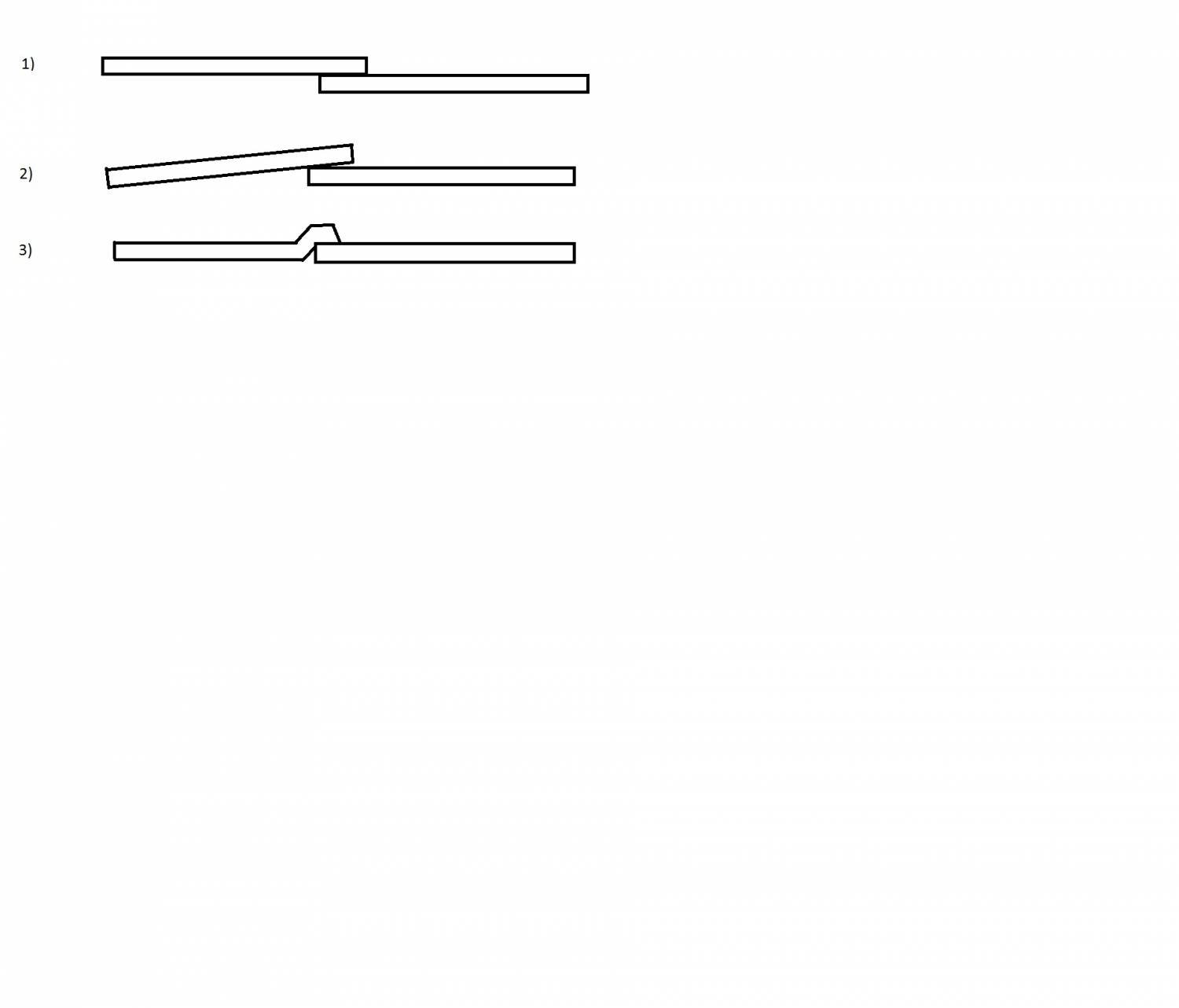

Добрый день. как укладывать  DD катушки?  и какой  из них  должен быть rx?
Прикрепления: 3248494.jpg (43.2 Kb)
кОп@чДата: Четверг, 31.10.2013, 16:23 | Сообщение # 71
Сообщений: 60
Я делаю по третьему варианту. Приёмная (RX) обычно находится под передающей (ТХ), при условии, что это рабочее положение. Первы и второй вариант проходят тоже, конечно, если позволяет глубина корпуса. Это не самый критичный момент в изготовлении.
