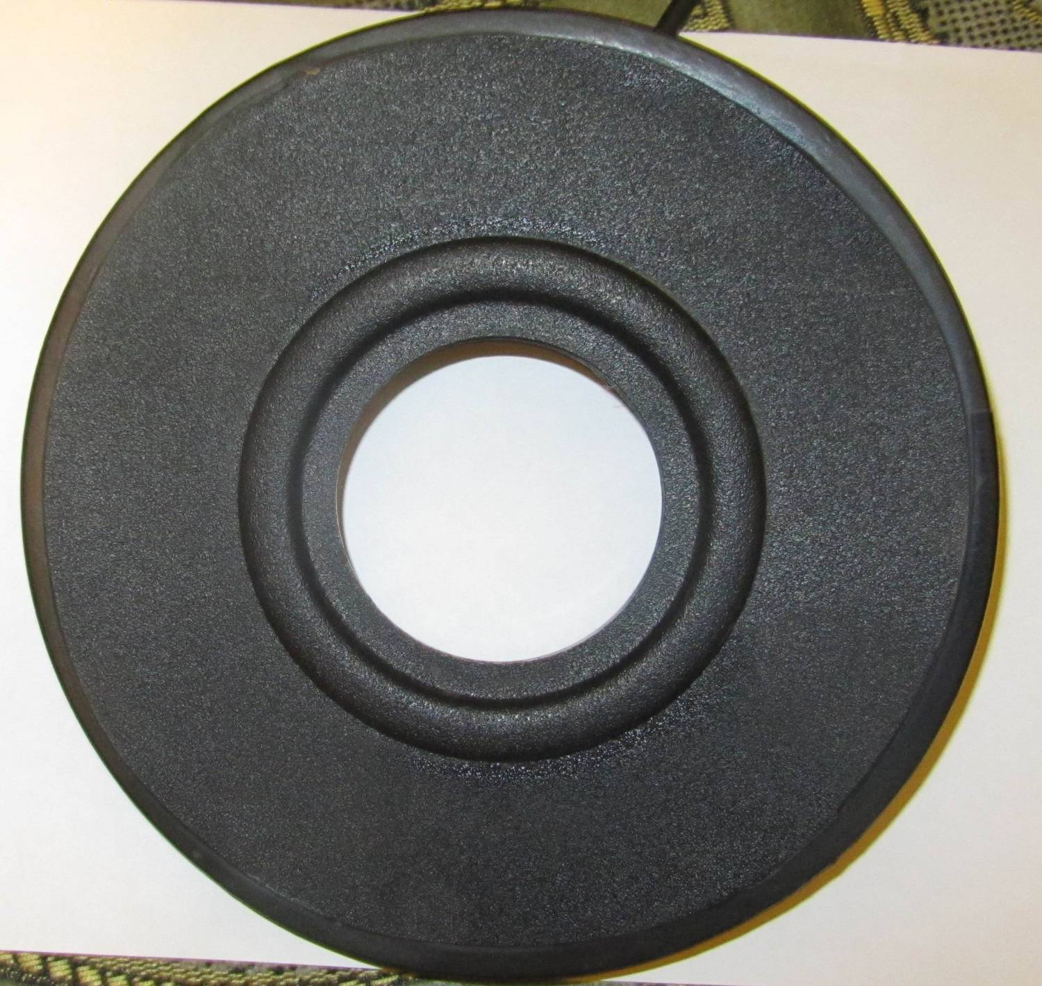

AndrewДата: Воскресенье, 10.11.2013, 21:50 | Сообщение # 91
Смотрите...
Прикрепления: 8792815.jpg (265.1 Kb)

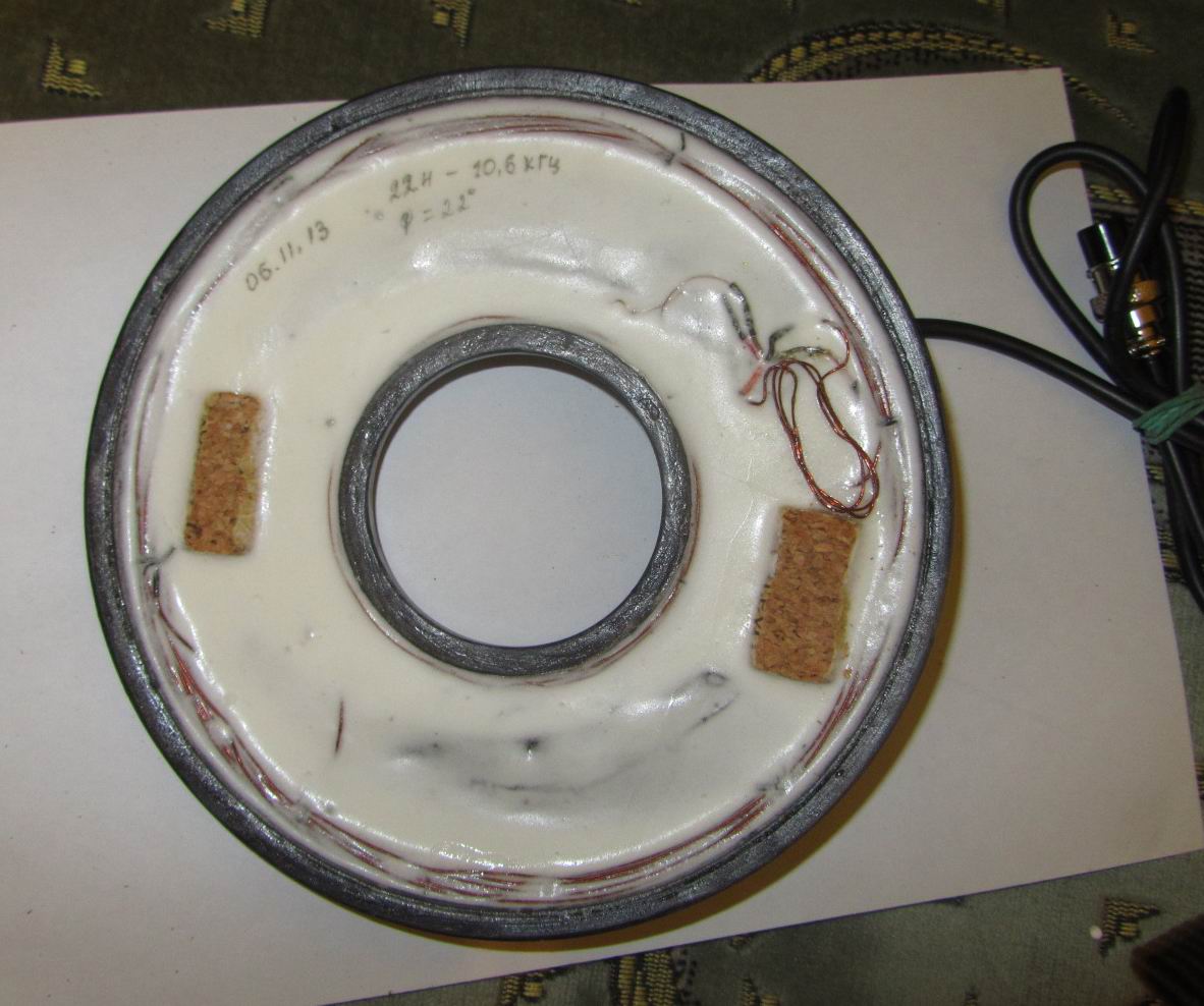

AndrewДата: Воскресенье, 10.11.2013, 21:53 | Сообщение # 92
А вот и внутренности на всякий случай..)
Прикрепления: 4527409.jpg (138.2 Kb)
