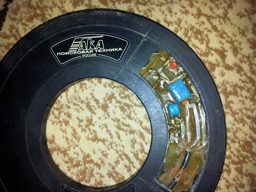

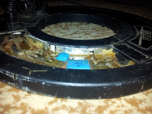

Катушка от ака7234
Экран фольга
Добавлено (05.12.2013, 02:13)
Andrew, можно последнюю прошивку  делать  диапазон рабочих частот  6-9 кГц?
Хочу  экспериментировать катушки.
Прикрепления: 6249586.jpg (109.6 Kb) · 6752394.jpg (104.3 Kb)
Сообщение отредактировал verhov - Четверг, 05.12.2013, 10:18
AndrewДата: Четверг, 05.12.2013, 14:52 | Сообщение # 122
"экспериментировать катушки" ..)  можно и при той частоте что есть в Кроте! Напомню:
1. Вовсе не обязательно настраивать резонансы.
2. Конденсаторы С1 и С0 могут настроить катушку на любую частоту.
3. Можно взять ранние версии программы там диапазоны частот шире...
