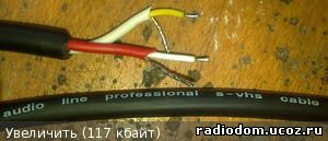

king5551555, вначале нужно кабель "правильный" найти (или самому изготовить), а тогда и про подключение экрана можно разговаривать.
Пример хорошего кабеля... 2 жилы, каждая в своем экране.
П.С. Обратите внимание, экраны между собой не соприкасаются.  wink
Прикрепления: 9472742.jpg (10.1 Kb)

Да и вопос по кабелю,такой как на картинке.В нем только по одной центральной жиле внутри экрана?Кажется у вас на форуме читал,что внутри экрана должно быть две жилы,а экран само собой отдельно,или что то не так понимаю?
