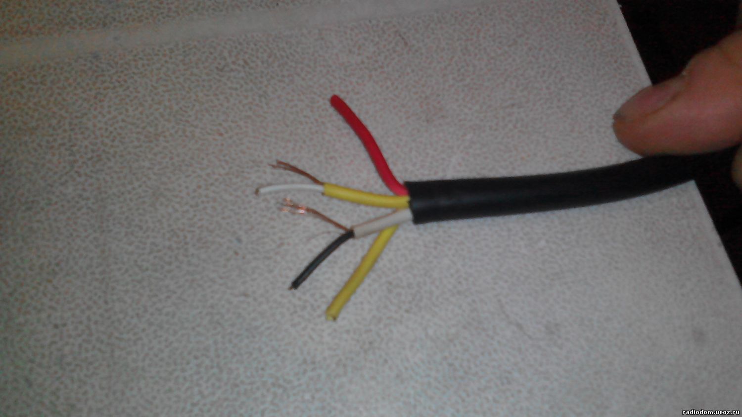

Подскажите пожалуйста пойдёт ли такой кабель как на фото.(вдоль основной жилы изолированной идёт отдельная многонитевая жила но не вокруг неё)
Кабель от ТВ тюнера.
Екран должен быть сплошным вокруг основной жилы в виде фольги или сетки как в ТВ кабеле или пойдет такой?

AndrewДата: Воскресенье, 13.09.2015, 13:16 | Сообщение # 798
Почему вы так решили? может там раваномерно они распределены вокруг центральной жилы, иначе не понятно их присутствие..
king5551555Дата: Воскресенье, 13.09.2015, 15:25 | Сообщение # 799
Сообщений: 34
Потому что отрезал раз смотрю он идёт збоку основной жилы, а не вокруг, потом отрезал ещё раз и тоже самое.
AndrewДата: Воскресенье, 13.09.2015, 16:54 | Сообщение # 800
Если так значит не подходит кабель, Желательно чтоб RX была в нормальном экране!

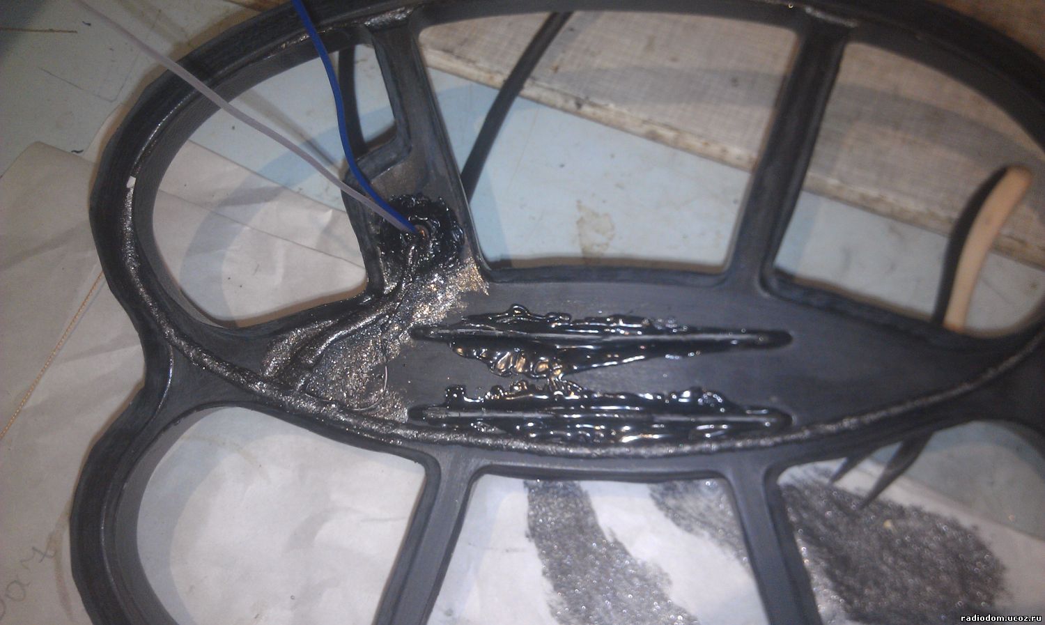

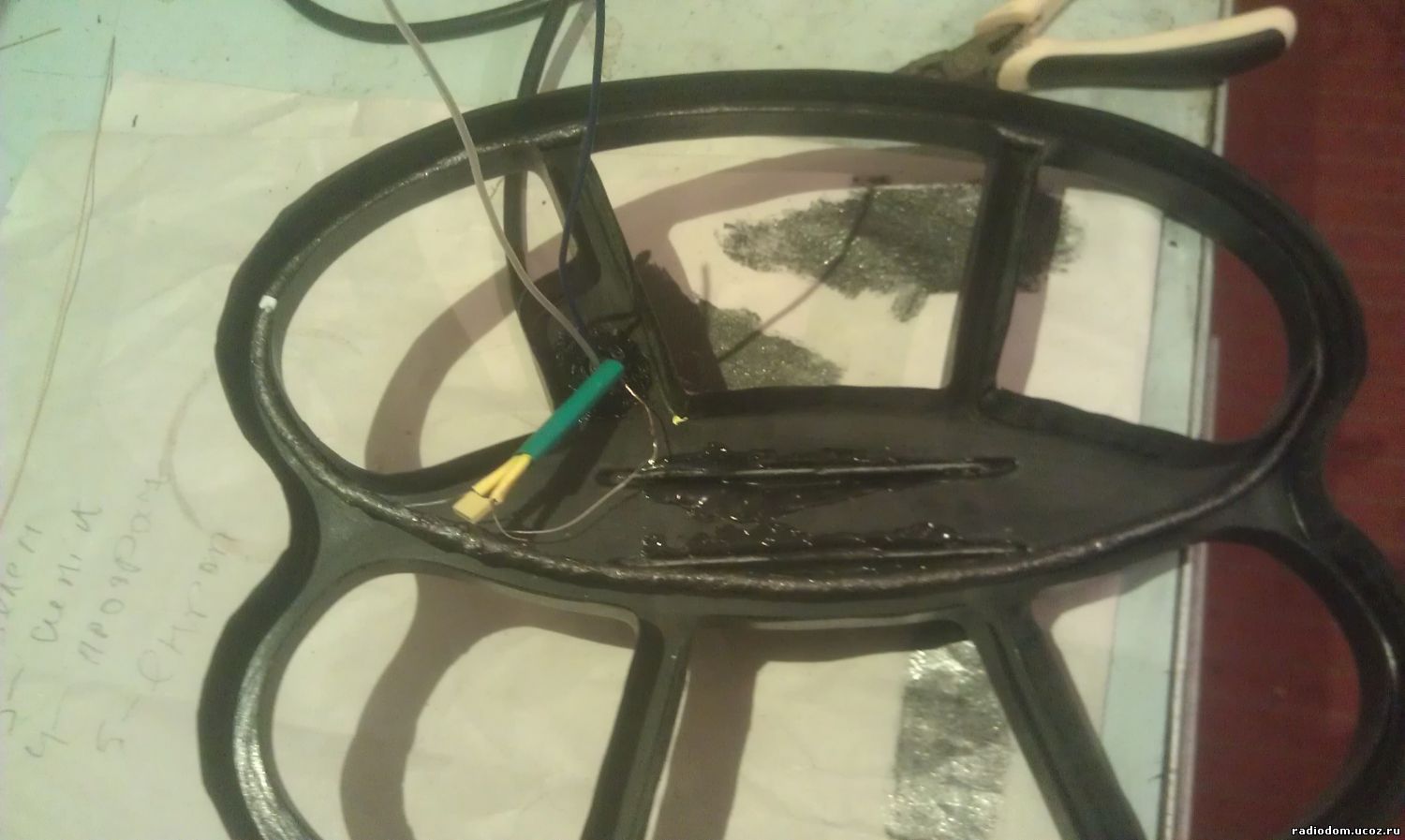

Я делал катушки c общим екраном и отдельно екранираваными ТХ разницы никакой! главное правильно заекранировать. Екран нужен для снятие статики. фото как я делал прикреплено

grigorijgДата: Среда, 30.09.2015, 08:50 | Сообщение # 810
Сообщений: 17
янукович. Да екранировал сами катушки намотал пропитал клеем 505 ,сверху покрыл епоксидкой , потом слой малярного скоча, потом лужонка с шагом 1см. затем графит с лаком с разрывом в 5мм , и обмотал обычным скочем екраны вместе и на екран рх. в итоге разбаланс 700 мв. до екранировки был 300-400 мв. бес автоподстройки. сейчас намотал новые катушки в новом не графиченом корпусе или просто на фанерке не сводится меньше 430 мв. выводы обмоток менял ещё больше разбаланс. вобщем голова кругом идёт сам радиолюбитель 35лет стажа и такая запара.
