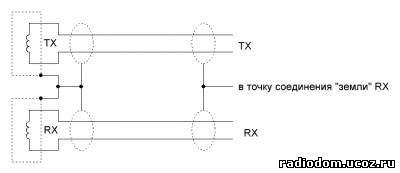

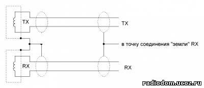

ujosvecДата: Пятница, 30.10.2015, 19:31 | Сообщение # 835
Здравствуйте
кабель:
регулировка:
Над катушкой колебание и KPOT звуковой сигнал sad
Как подключить кабели? pray
Прикрепления: 3207368.png (19.6 Kb) · 5835863.jpg (6.6 Kb)
януковичДата: Пятница, 30.10.2015, 19:35 | Сообщение # 836
ujosvec, а экран в кабеле есть? На фото не видно...
ujosvecДата: Пятница, 30.10.2015, 19:38 | Сообщение # 837
да 2x :(
Такие же как изображение подключение
Прикрепления: 5714206.png (21.5 Kb)
Сообщение отредактировал ujosvec - Пятница, 30.10.2015, 19:57

AndrewДата: Суббота, 31.10.2015, 10:51 | Сообщение # 839
ujosvec,
Отключите с одной стороны экран TX!
AliG, Ждем!

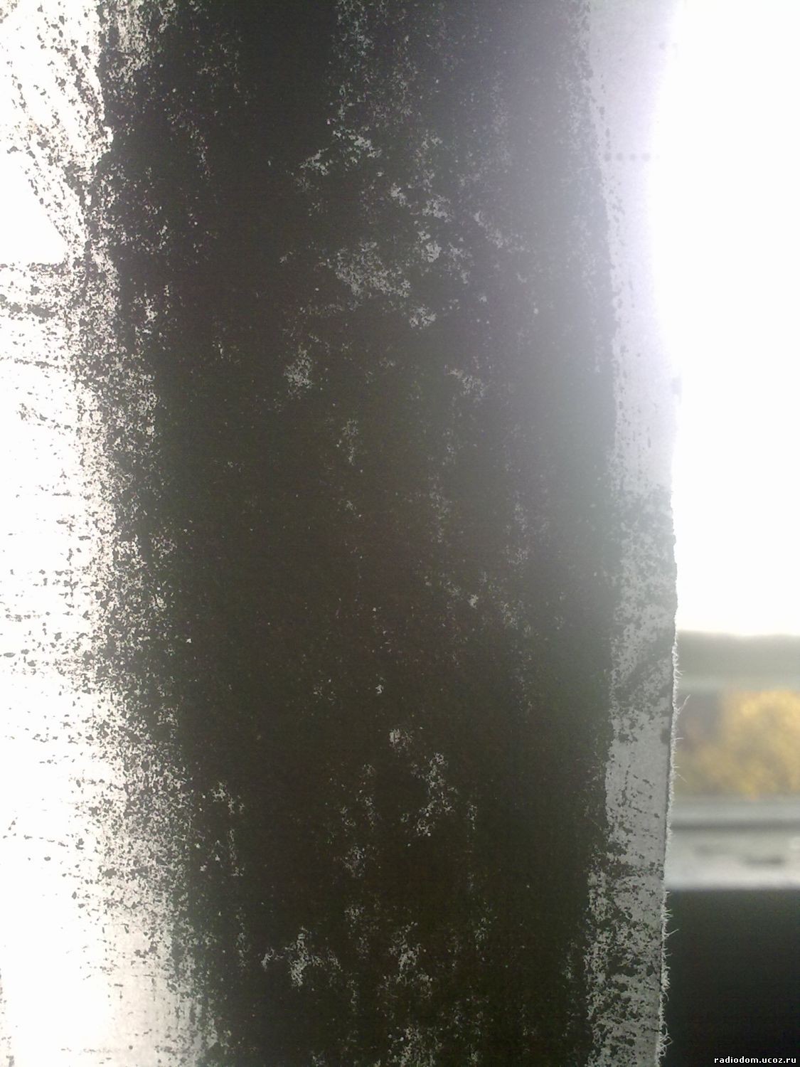

Yurik2304Дата: Суббота, 31.10.2015, 16:24 | Сообщение # 840
Купил "Дракон" розмешал с графитом,на листочке бумаги попробовал заграфитить полоску.Когда бумага лежала на столе,все смотрится красиво,слой равномерный.Но стоит посмотреть на просвет и все совсем не идеально.Нужно мазать еще слой?Такие пробелы допускаются или нет?Когда буду мазать корпус датчика,там на просвет уже не посмотришь.И корпус черный и графит черный,таких пропусков видно не будет.Сколько слоев нужно налаживать?
Прикрепления: 3148067.jpg (153.9 Kb)
