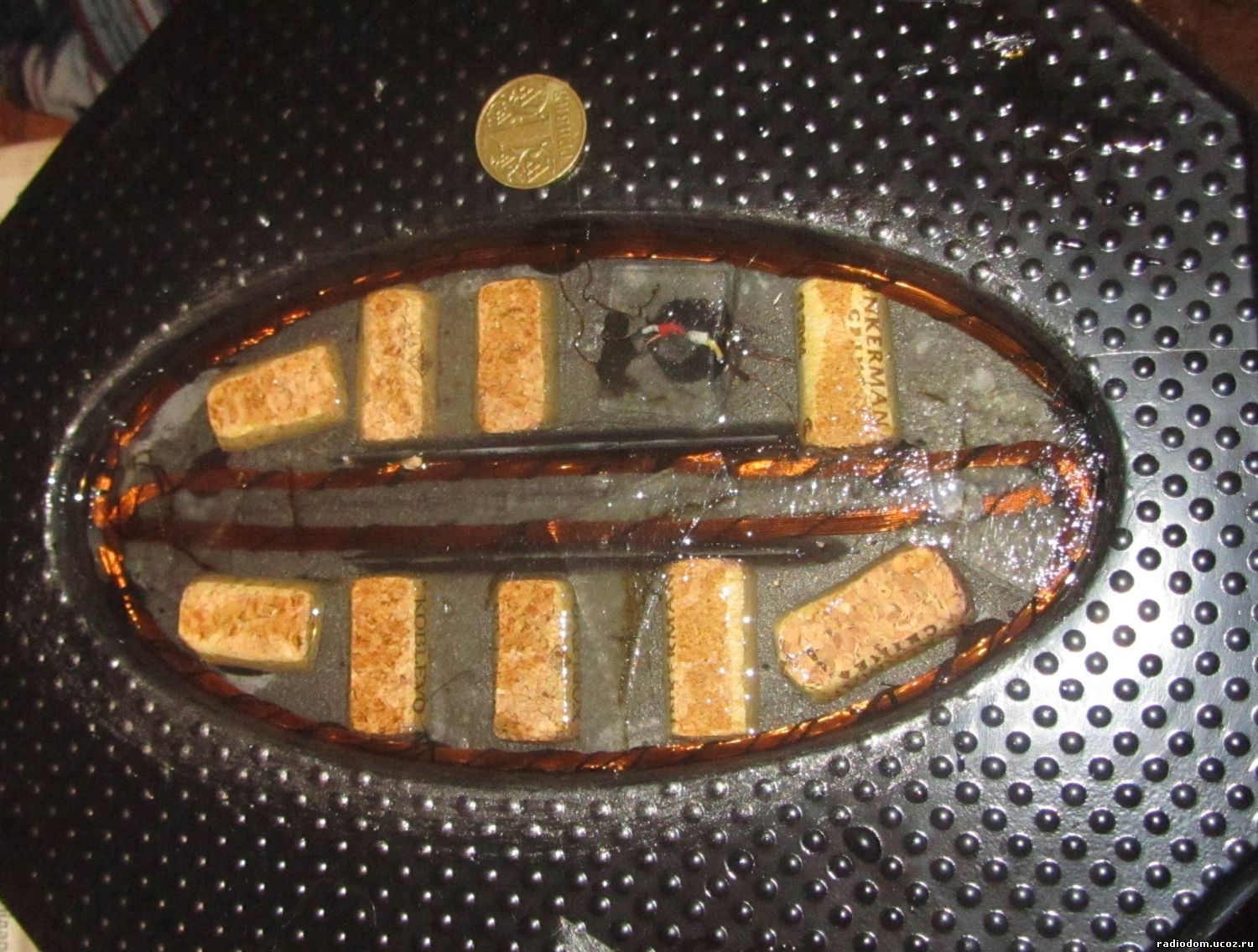

AndrewДата: Суббота, 07.11.2015, 22:36 | Сообщение # 864
Заложил сегодня катушечку "Лодочку" -12х24см.  Может выполнять как роль "снайперски", так и роль основной-универсальной  поисковой катушки и пролезит в любые "неравномерности" грунта и даже в ямку! Вес  ~300 гр.  Рекомендую!

AndrewДата: Воскресенье, 08.11.2015, 13:38 | Сообщение # 865
Испытал сегодня катушечку 12 кгц, 90 мА, Gain *2 : 5коп СССР - 25 см. , денарий - 20см.
