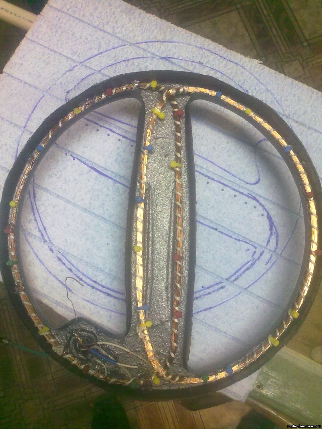

AndrewДата: Понедельник, 09.11.2015, 18:43 | Сообщение # 878
Заложил "Снайперку" DD-13 см...Думаю в хозяйстве пригодиться, есть у меня места, где только с такой катушечкой пролезть можно между кустов или между гвоздей...)

vandrДата: Понедельник, 09.11.2015, 19:27 | Сообщение # 879
Сообщений: 137
А намоточные на снайперку не секретны?
Yurik2304Дата: Понедельник, 09.11.2015, 20:35 | Сообщение # 880
А на месте пересечения катушек я смотрю Вы ничем не перелажуете?
Добавлено (09.11.2015, 21:35)
И можна узнать какого диаметра кабель по наружке используете?
AndrewДата: Понедельник, 09.11.2015, 20:52 | Сообщение # 881
Не секретны! TX-60-0.4 , РХ-200-0.18. На месте пересечения стоит 6 слоев стеклоткани, ее там везде полно, но она при пропиткой смолой становиться невидимкой. ) Кабель S-VHS- 6мм. Завтра рассказ о катушке продолжу..

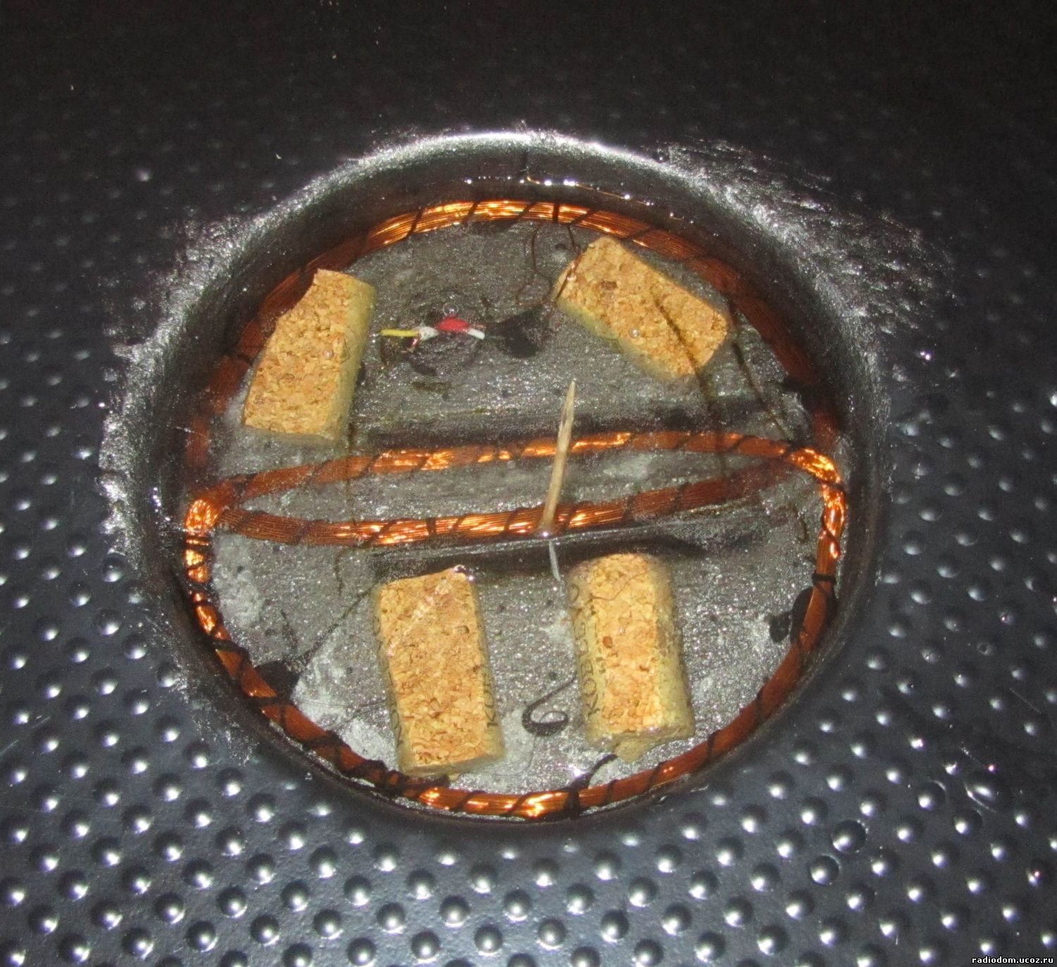

Yurik2304Дата: Четверг, 12.11.2015, 08:57 | Сообщение # 885
Уложил катушки,розпаял кабель.Пробовал сводить,в принципе нормально,получалось сводить до 50мв.Но чувствительность на касание просто огромна,даже касание к корпусу и балланс плывет.Как ее вообще залить можна?Если на нее дышать страшно.
