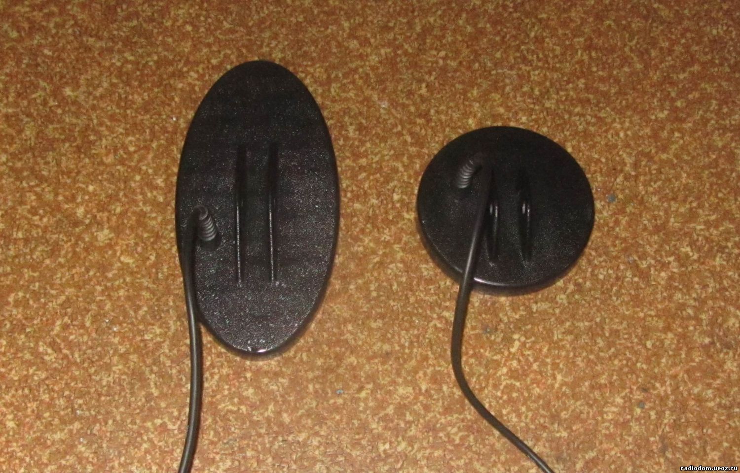

Я сделал две снайперски и теперь жду благоприятной погоды для их испытания...
Прикрепления: 8480010.jpg (196.4 Kb)

вот по этому мне и захотелось сделать моно побольше..что бы и глубину повысить и селекцию получше..щас у меня дд 22см по корпусу..глубина обнаружения у неё как у гаррета со стандартной моно!!..кстати у последнего моего датчика экран фольга..хорошая стабильная получилась катушка..а на прошлых катушках замыкал графитовый экран на обмотку..при чём на двух ..экономил на эпоксидке для облегчения..до экономился..))
