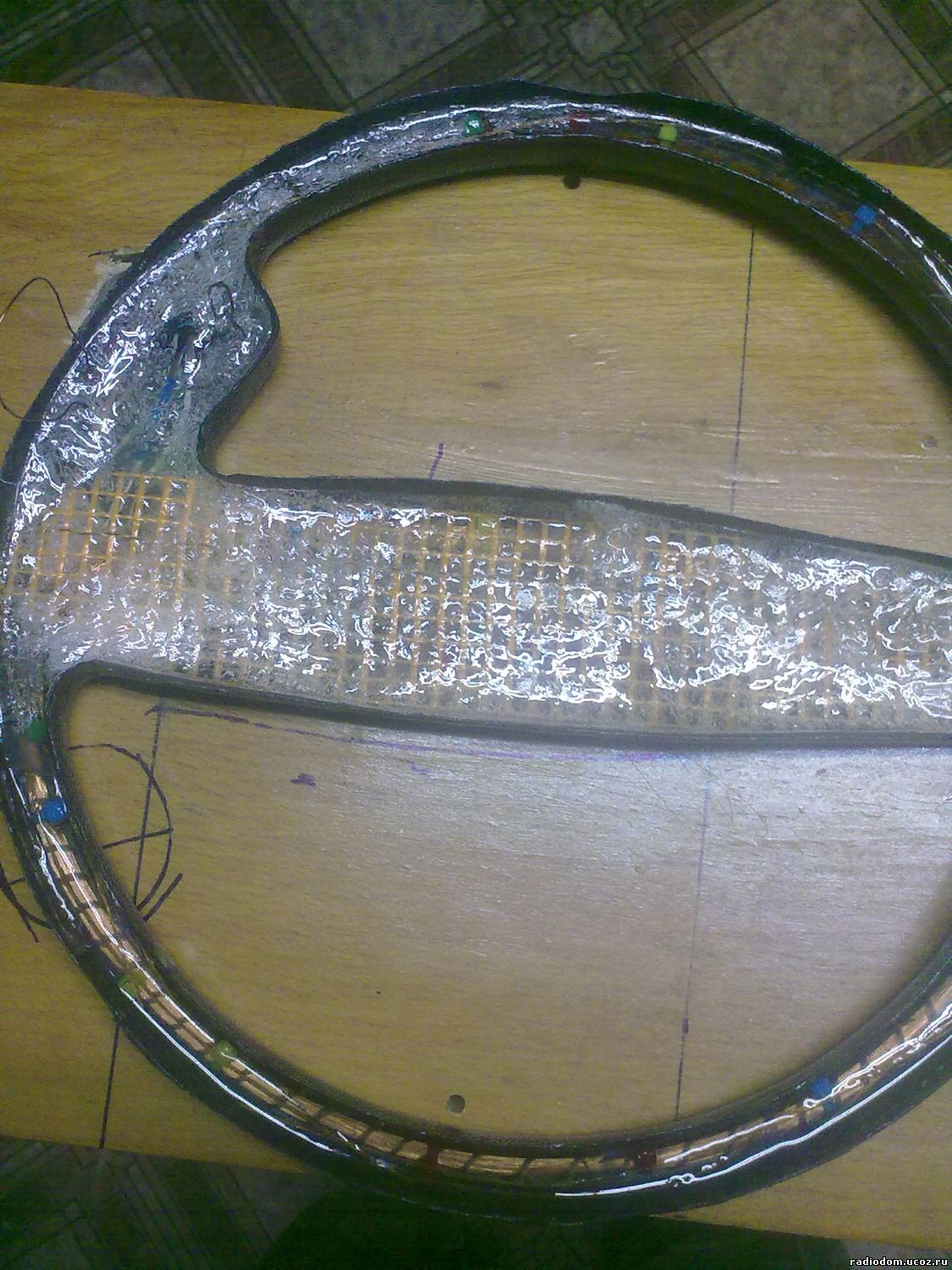

Зла на самого себя не хватает!!Уложил катушки свел баланс до 67мв,практически все получилось идеально.И тут ложка дегтя-залил эпоксидкой .Через 5 мин.все начало дыметь и пузыритсья.Корпус нагрелся градусов до 70,руку невозможно удержать.Через 15мин эпоксидка как стекло.Все застыло намертво, о балансе и говорить нечего,ушел навсегда.Отвердитель какой-то ядреный попался.Вроде и  мешал по пропорциям 1:10.Жалко,сколько времени потратил и все даром.Буду переделывать,хорошо хоть два корпуса заказал.

AndrewДата: Понедельник, 16.11.2015, 19:01 | Сообщение # 904
Yurik2304, Первый блин....)  Вы явно переусердствовали с затвердителем, что за смола у вас была? Петлю не выводили? Еще попробуйте  большим ферритом в разные места потыкать и посмотреть на сведение...

Многократно попадалась за жизнь смола, которой даже пол пластикового стакана хватало чтоб закипала. И количество отвердителя тут вообще не при чем. Хоть 0,5:10 все равно кипит. Просто вот такое дерьмо иногда впаривают. Бывает.
Вообще смола не любит большого объема, в следующий раз лучше по чуть чуть заливайте с перерывами.

Yurik2304Дата: Понедельник, 16.11.2015, 21:27 | Сообщение # 906
Может и отвердителя больше налил,уже купил спец.мерные стаканчики для следующего раза,чтобы было как в аптеке.Петлю выводил, но баланс ушел на 4.5В,тут уже любая петля как мертвому припарки.Второй раз уже действительно буду приливать за несколько раз.
AndrewДата: Понедельник, 16.11.2015, 21:33 | Сообщение # 907
Теоретически петлей можно любую катушку привести в чувство, побольше витков и диаметра...
fedya_valkiДата: Понедельник, 16.11.2015, 22:13 | Сообщение # 908
Кусочком феррита - тоже. Так что не спешите выбрасывать.
Корпуса такие до заливки и окончательной полимеризации смолы очень не рекомендуется обрезать - жёсткость теряется.
А сетка из чего посередине?

Воля Ваша. Но и этот не выбрасывайте, при определённых манипуляциях он работать будет, возможно не хуже нового
AndrewДата: Вторник, 17.11.2015, 10:42 | Сообщение # 912
Yurik2304,  У меня один датчик "ушел" тоже очень далеко от точки сведения. Помогли два  "Ш" образных феррита в районах пересечений обмоток. Катушка и сейчас работает отлично и удивляет своей стабильностью! )

Yurik2304Дата: Вторник, 17.11.2015, 11:35 | Сообщение # 913
Попробую,поиграюсь.Просто розбаланс в 4,5В по моему это слишком много.В самом начале когда просто положил обмотки одна на одну без сведения,он был 5В.И сейчас получается практически полная разбалансировка.Ну ладно,послезавтра попробую,напишу,что получилось.

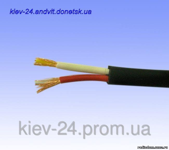

Yurik2304Дата: Вторник, 17.11.2015, 15:39 | Сообщение # 914
Кстати никто не подскажет где можна купить этот кабель?Весь интернет облазил нигде нет в наличии. Есть только на adaptor.org.ua.Сказали 25грн за метр,но по моему он того не стоит.Может кто знает где есть подешевле?
Прикрепления: 9186969.jpg (26.7 Kb)
fedya_valkiДата: Вторник, 17.11.2015, 16:18 | Сообщение # 915
Я там летом брал 12м по этой же цене. Интерфейс S-VHS уже практически вытеснен DVI и HDMI, поэтому продавцы продают остатки и врядли будут новые поступления....Берите пока есть
