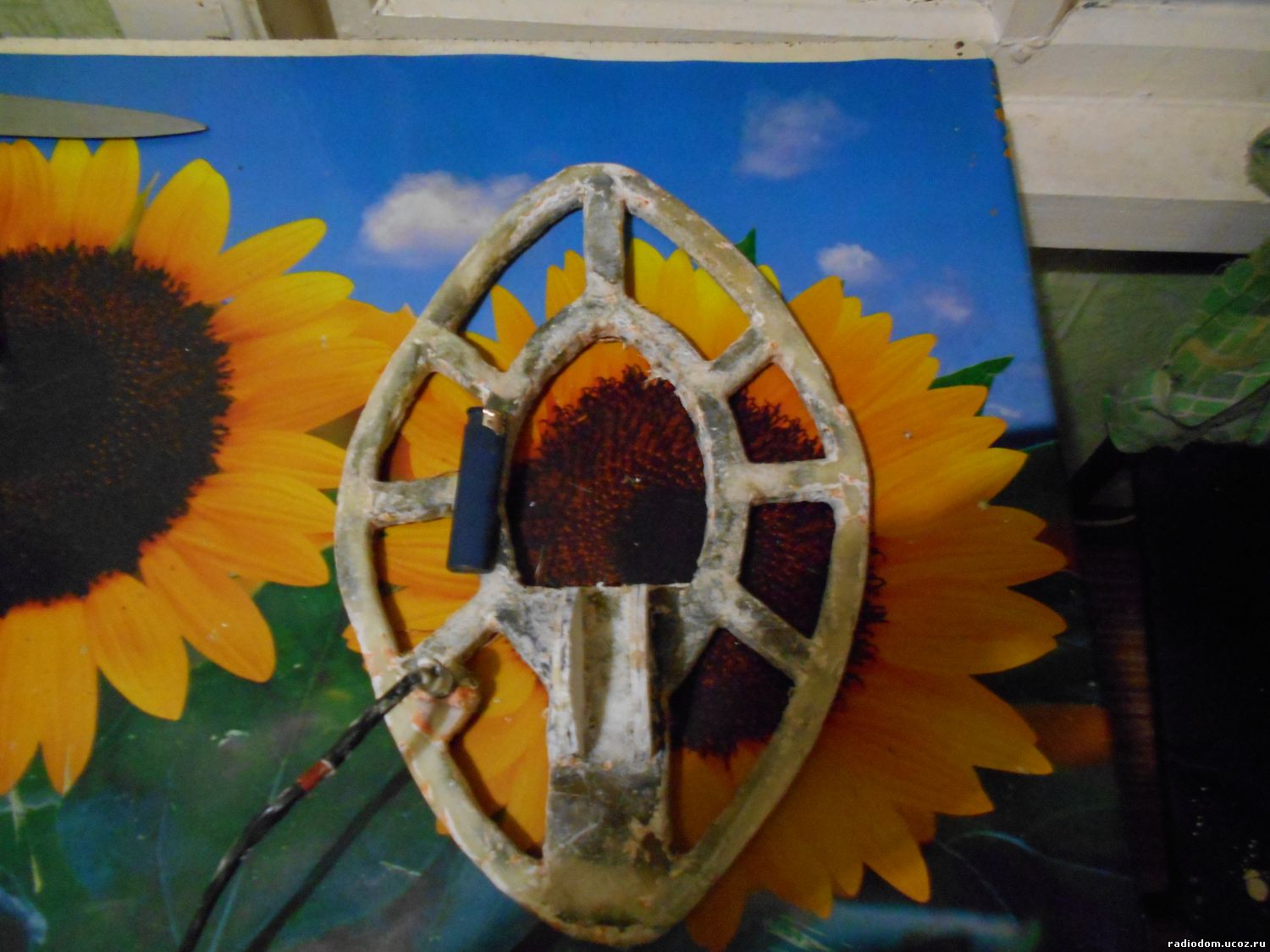

AliGДата: Пятница, 20.11.2015, 18:17 | Сообщение # 926
Сообщений: 157
Добавлено (20.11.2015, 19:17)
грубая обдирка!

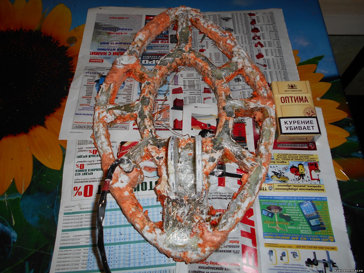

AliGДата: Пятница, 20.11.2015, 18:29 | Сообщение # 927
Сообщений: 157
Прикрепления: 3242888.jpg (278.1 Kb)
