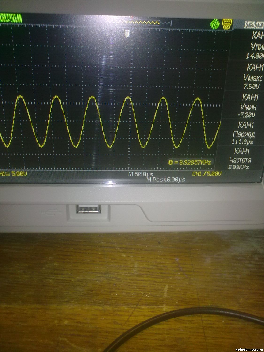

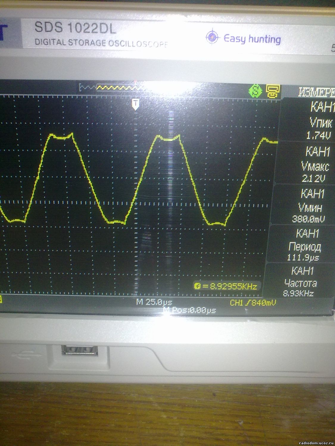

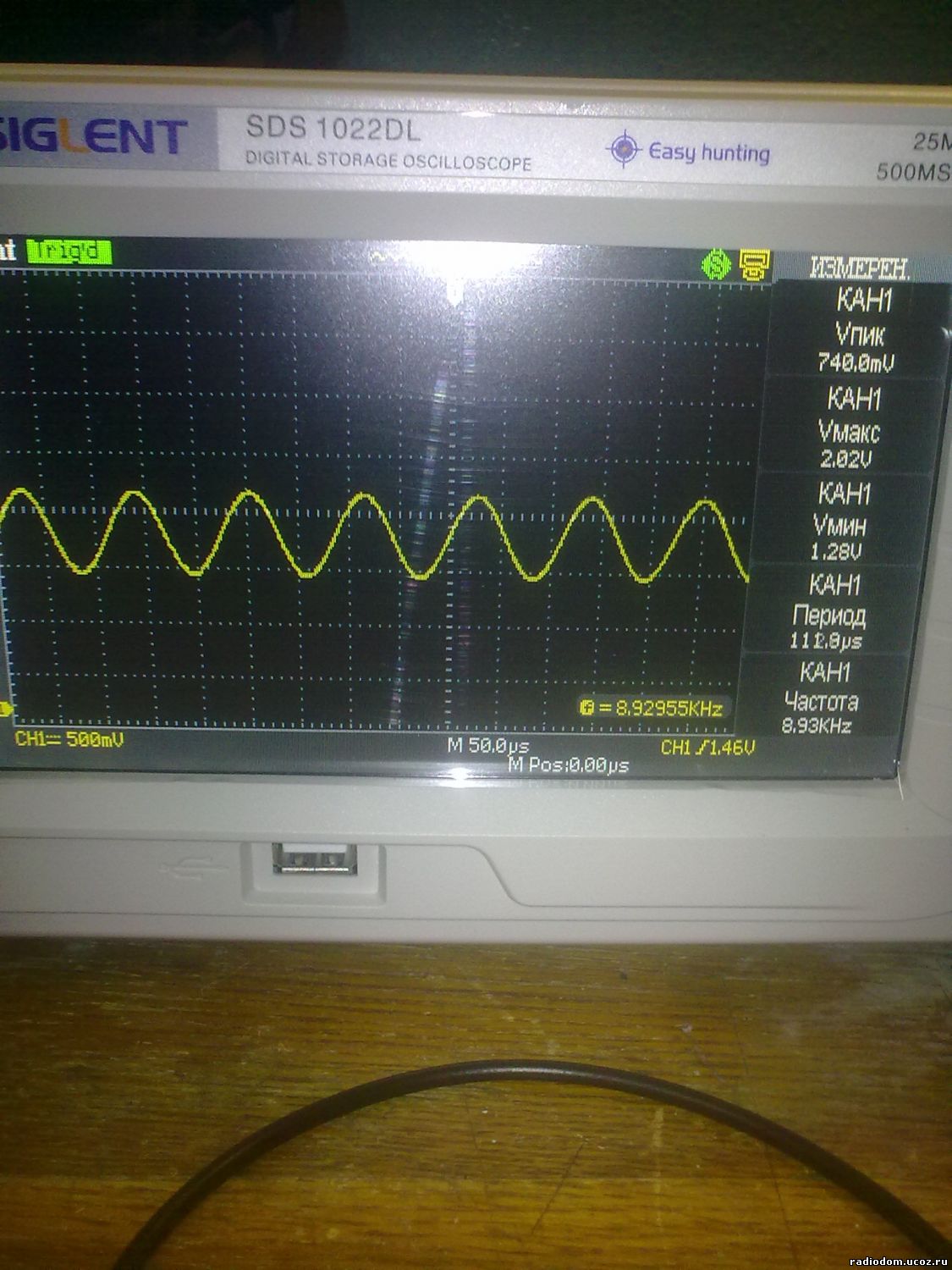

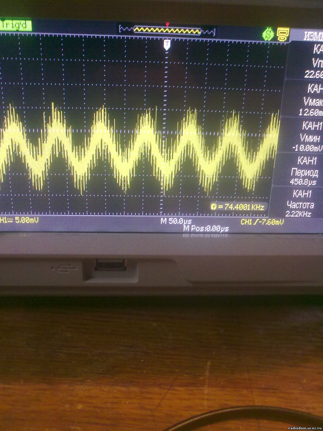

Yurik2304Дата: Суббота, 26.12.2015, 10:52 | Сообщение # 954
Сегодня наконец-то появилось время для некоторыхиспытаний.Давно хотел посмотреть,что творится на входах и выходах катушек.Расчехлил
свой осцил. и сделал замеры в четырех точках:1.Вход РХ (вход С12)-прут офигенные помехи.2.Выход МСР 6 нога-сигнал чистый.3.Вход ТХ  8нога-небольшое искажение по верху.4.Выход С1-идеальный синус.Не могу понять как из такого грязного  сигнала на входе РХ,получается чистый навыходе ?Я думал он просто усилится,но шумы останутся.
Прикрепления: 9698787.jpg (162.6 Kb) · 0928598.jpg (157.1 Kb) · 5474280.jpg (169.9 Kb) · 4466471.jpg (147.6 Kb)
fedya_valkiДата: Суббота, 26.12.2015, 12:41 | Сообщение # 955
Усилительный каскад на ОУ имеет свою полосу пропускания, в которую эти помехи не попадают. Фильтрует их, усиливая полезный сигнал

AndrewДата: Суббота, 26.12.2015, 12:46 | Сообщение # 956
Судя по всему те помехи высокочастотные и  имеют  малое напряжение. И благодаря АЧХ усилителя не пролазят на выход! С 3 осциллограммой не все хорошо, посмотрите сигнал на 4 ноге D4 и если он не синусоидальный уменьшите значение  тока в режиме "POWER".
