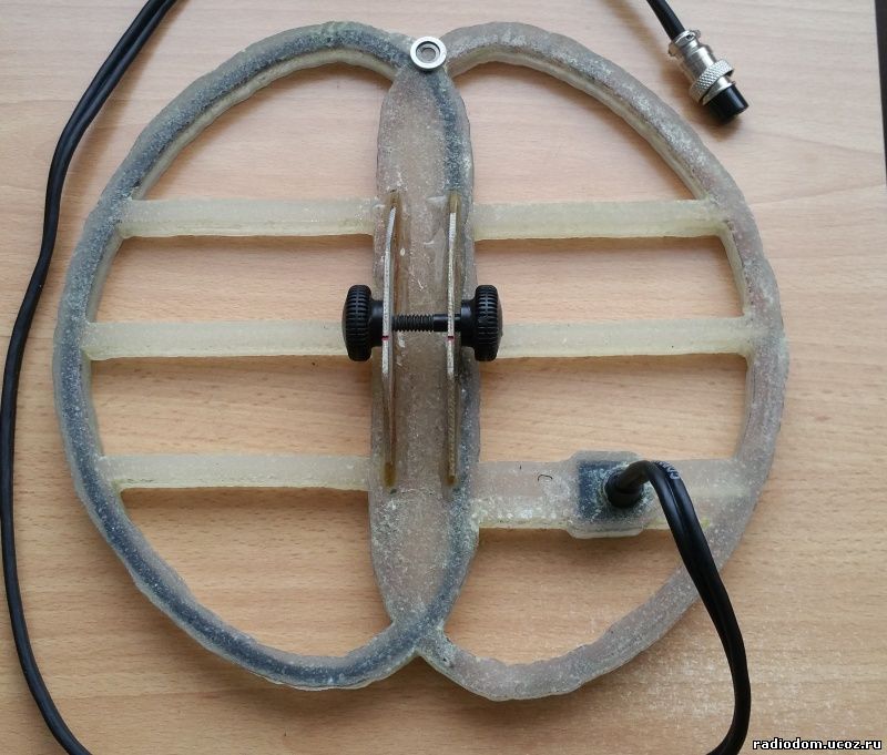

А кольцо хочу сделать такого вида(овал).В нем и ширина захвата хорошая и пишут дискриминация получше,чем у ДД.Специально хочу сделать,чтобы сравнить два датчика.

fedya_valkiДата: Суббота, 26.12.2015, 14:11 | Сообщение # 962
Цитата Yurik2304 ()
Улучшения никакого,только хуже(дальность падает)
Вообще странно это... Вроде как резонансная должна дальше чуять, только стабильность должна упасть из-за лишней в схеме термонестабильной детали С0
Yurik2304Дата: Суббота, 26.12.2015, 19:27 | Сообщение # 963
Тоже так думал,но лично у меня не вышло.Читал люди с резонансом получали 30 и больше см.Вот и хочу попробовать поставить кондер еще в самом датчике.

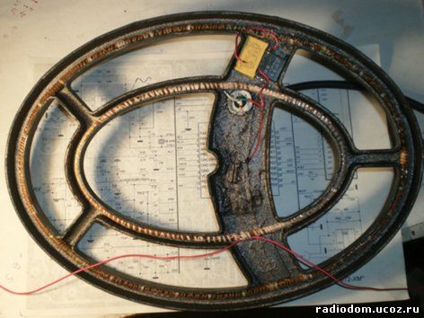

ujosvecДата: Среда, 06.01.2016, 20:26 | Сообщение # 975
привет
сделал катушку DD-250 без C0
TX-45  0.45mm
RX-180  0.22mm
будет работать (Подсоединение 1-3)?
