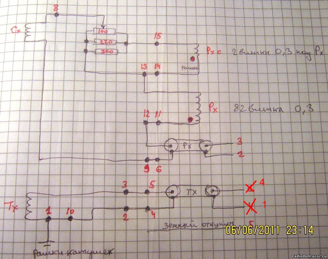

не хочет автор менять картинку подключение кабеля к датчику..выложу пару фото
Добавлено (22.12.2015, 18:34)
первое фото неправильное ..точней не стандартное подключение
Прикрепления: 6668014.jpg (15.2 Kb)

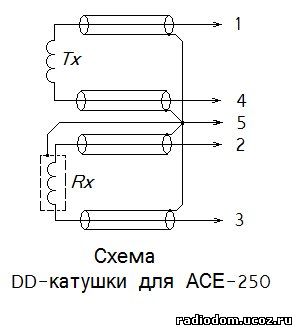

AliGДата: Вторник, 22.12.2015, 17:54 | Сообщение # 941
Сообщений: 157
второй вариант
Добавлено (22.12.2015, 18:36)
это стандартная схема подключение кабеля к датчику асе250..ток бежит по экранированному проводу рх и тх..объясните пожалуйста

TCBДата: Вторник, 22.12.2015, 17:55 | Сообщение # 942
Сообщений: 2595
Скорей всего объясняется выбором оптимального соотношения цена-качество.
Это относится ко всему - производитель хочет получить максимальную прибыль, цену задирать нельзя - конкуренты. Поэтому всеми возможными способами стараются уменьшить себестоимость при сохранении приемлемого качества.
Это надо иметь ввиду при анализе схемных и конструктивных решений. Часто применяются не наилучшие решения, а более дешевые и технологичные.

Добавлено (22.12.2015, 19:01)
форум замусорен сообщениями с вопросами подключения кабеля..надо добавить рисунок подключения кабеля к датчику с общем экраном в датчике(графитом)..на главной странице показано подключение  с раздельным экраном тх, рх..что вообще не правильно
