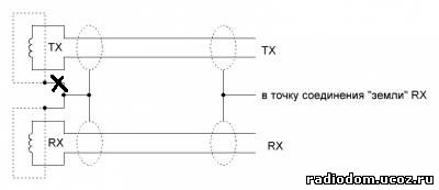

Отключите с одной стороны экран TX!
Вы так думаете:
Прикрепления: 2928971.jpg (11.0 Kb)

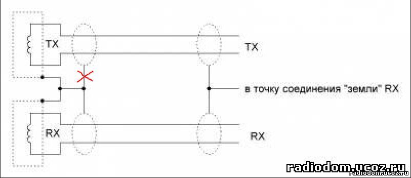

ujosvec, вот так!
Прикрепления: 0962084.jpg (32.9 Kb)

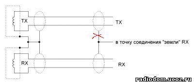

Если у человека катушка залита то ему нужно сделать вот так!
Это мой "касяк", я поставил на сайте не свою схему, поленился...  Конечно там получается коротко-замкнутая петля по экранам и это особенно проявиться на разнесенном кабеле, что и заметил комрад ujosvec...)
Прикрепления: 3765958.jpg (7.8 Kb)
