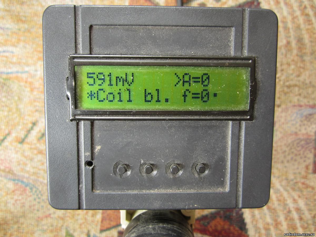

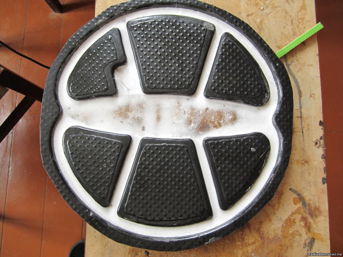

Итак, господа-товариши, датчик залит:
С таким вот разбалансом:
Добавлю - в перемычках корпуса проложил стеклоткань, причём дэбэлую, её скорее стеклобрезентом назвать можно. По центру - тоже вырезал по форме лодки и залил, она просматривается на фото.
Перед заливкой разбаланс был 505-510мВ, так что ушло ещё и немного.Да и на катушки сейчас Архимедова сила действует, пока смола жидкая, посмотрим что будет после полимеризации.
Пока всё - можно на недельку и в алкоголизм удариться, пока смола твердеет и полимеризуется biggrin :wine:

Именно так и сделал, смолы 180г, отвердителя 80. Сначала смолу с микросферами наколотил, примерно 25-30% от смолы, было очень густовато, но потом добавил половину отвердителя, расколотил, а потом ещё половину, чтобы не было экзотермической реакции. Текучесть хорошая, залил правда, многовато, тяжёлый датчик будет, можно было на пару миллиметров меньше заливать, ну да фиг с ним. Абы золото шукалось хорошо)))). И фаза стояла, "як у вовка на морозi")))

Так, только что опять включил Крота проконтролировать баланс - на дисплее зловещая цифра 1365.... потом предложение сбалансировать, потом основное меню и морзянка. Значит дела ещё не так плохи))). Значит эпоксидка затекла везде. Да в любом случае куском феррита сделаю нужный баланс на любой частоте, на феррит реакция правильная.
