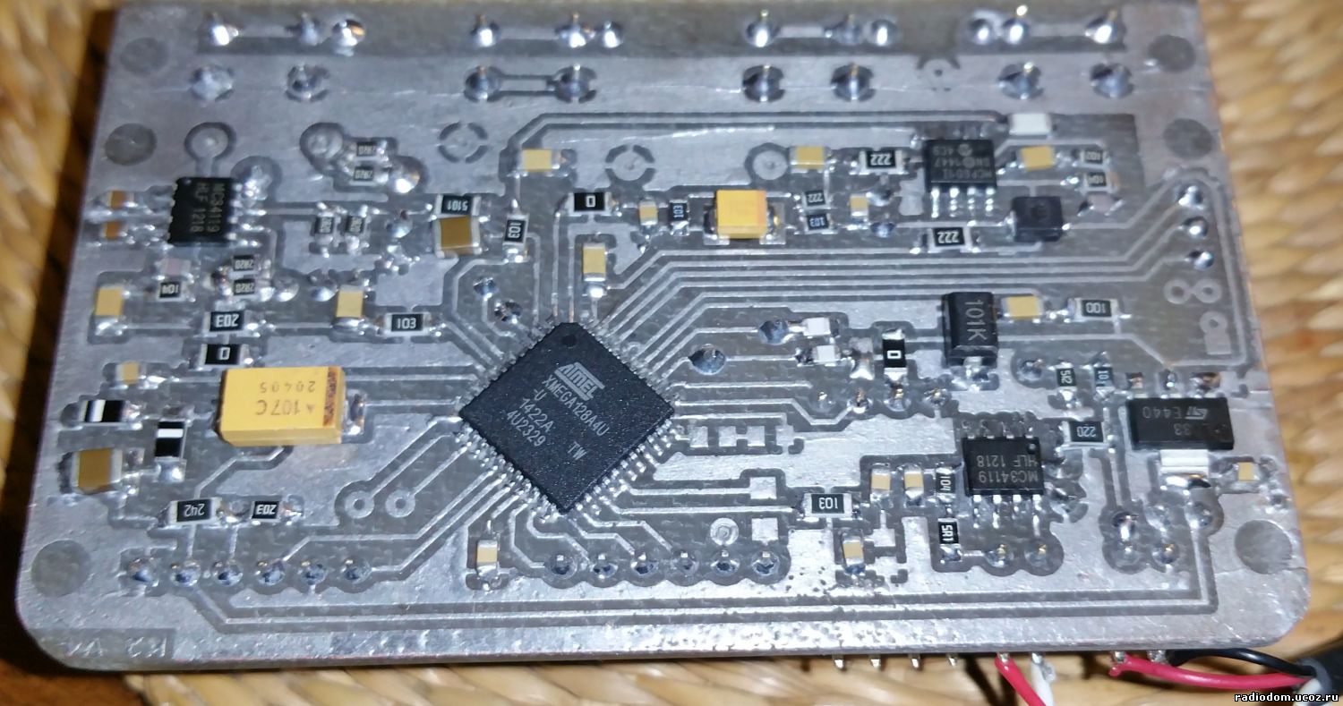

ujosvecДата: Суббота, 06.02.2016, 22:06 | Сообщение # 1185
Andrew, наконец, сделал KPOT2 c ATXMEGA128A4U.
Нужно было установить AVR Studio 7.
Я думаю, что это работает OK!!!
плохо встроенный- Варианты конструкций КРОТа-2 wacko
Прикрепления: 2317929.jpg (159.1 Kb)
