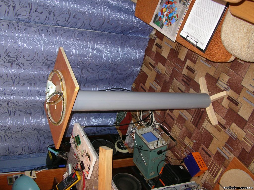

просто ставлю картонную коробку высотой1.3м в центре комнаты, ложу на нее датчик
DSAYM рекомендую, сделано за час в деревенском гараже из 1м ПЭ трубы д 100мм, высота получилась 1м15 см из металла только 4 шурупа на 4*15 мм  на уровне пола.
Еще фото здесь http://radiodom.org/forum/3-12-20#14403  Сообщение # 295

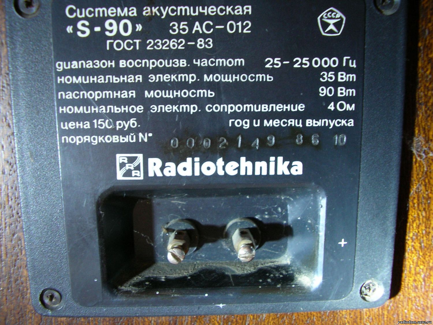

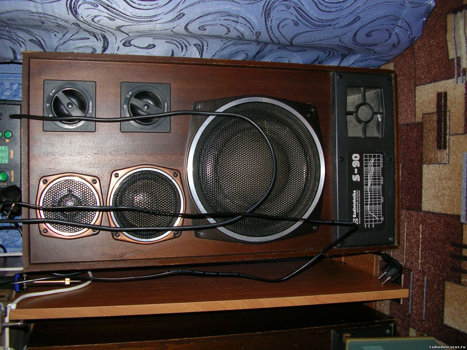

Колонки хорошие там, на фото, акустика, S-90?
finkgnДата: Вторник, 09.02.2016, 18:24 | Сообщение # 1206
Сообщений: 34
точно она самая 1986 года в оригинале решетки только менял, на гулянке уронили замяли, был еще с ими усилитель Кумир у-001, но его продал лет 20 назад как гулянки закончились, а колонки нет, иногда летом слушаю на простеньком усилке на двух LM386.

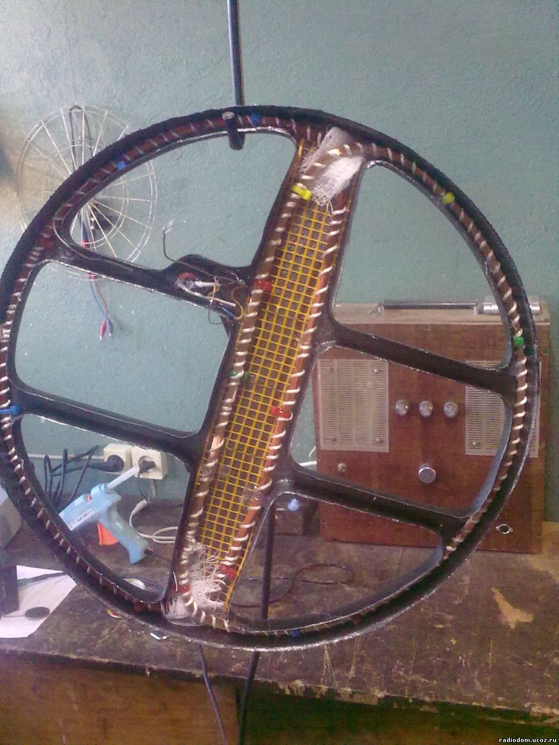

На каком усилении и токе все таки лучше сводить датчик?Теоретически на максимальных параметрах должно сводится очень остро,но зато если удастся свести,то потом при уменьшении усиления и тока розбаланс должен только уменьшаться.Хочу сделать ДД дтчик 300мм.ТХ 55,РХ-150.Прошивка последняя.Частота около 10кгц.Макс. ток получился 90 ма,так и пробовал сводить,усиление 2.Свел до 150 мВ.Потом уменьшаю ток до 70-80 и розбаланс уходит до 3000мв!!!.Что за ерунда?Пробовать сводить на меньших токах?Но ведь на максимальном свелось,почему на меньшем токе баланс уходит?

Сводить датчик удобнее на малых токах..Усиление ставить 1.
Вообще сама точка "максимального сведения" (это когда минимальное напряжение на выходе Д2) не зависит от тока..
PS: Это у вас датчик в воздухе весит подвешенный за бок и вы его сводите?

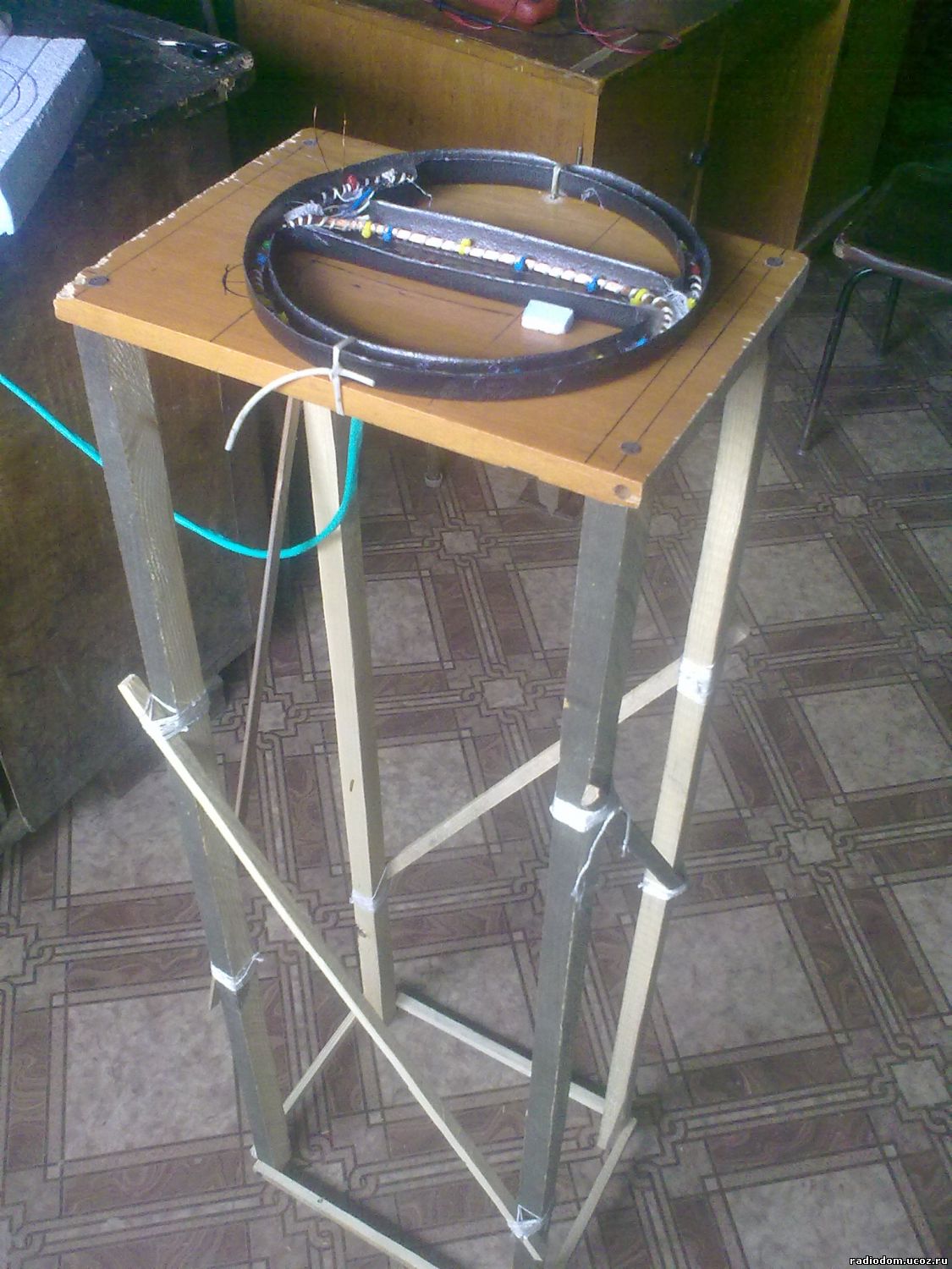

Да нет ,свожу на такой подставке,а это подвесил после предварительного сведения помахать монетками.
Подставка хоть не из алюминиевых профилей сделана? Железяк рядом нету?
Yurik2304Дата: Пятница, 12.02.2016, 17:58 | Сообщение # 1211
Железяк рядом нету
Конечно нет,все крепится пластиковыми дюбелями и обмотано ниткой с эпоксидкой.
