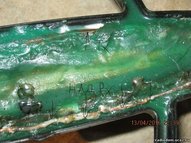

Етот мой датчик , внутри залит с такой смеси . Подстроечная намотка над Rx видна хорошо . Она приклеена суперклеем прямо над Rx после сведение баланса .

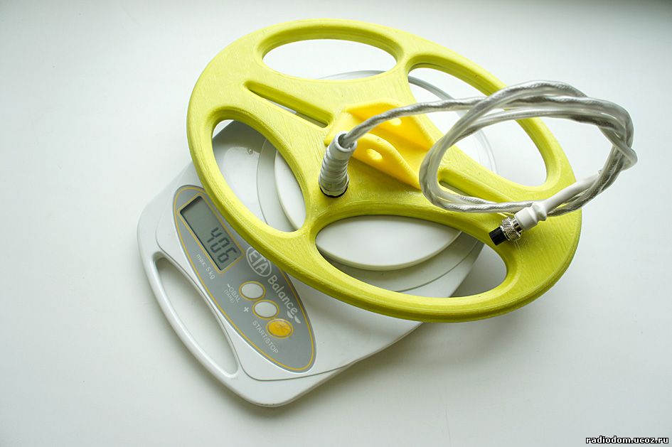

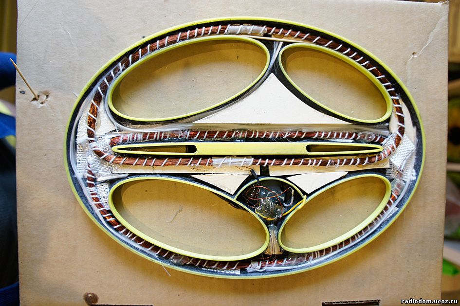

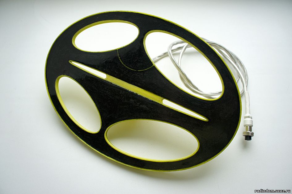

Доделал вторую катушку. Размер 274х194мм высота бортов снаружи 12 мм, RX лежит на "подиуме" из твердого пенопласта.

AndrewДата: Четверг, 21.04.2016, 11:17 | Сообщение # 1436
Красотища!

de-si-gn, а что за пигмент применяли на подошву датчика?

Смола без пигмента, черное - это экран из графита под прозрачным защитным слоем.

Хорошо что корпус светлый, при изготовлении сводится кминимуму выход графита наружу,на черном нужно быть очень внимательным.
