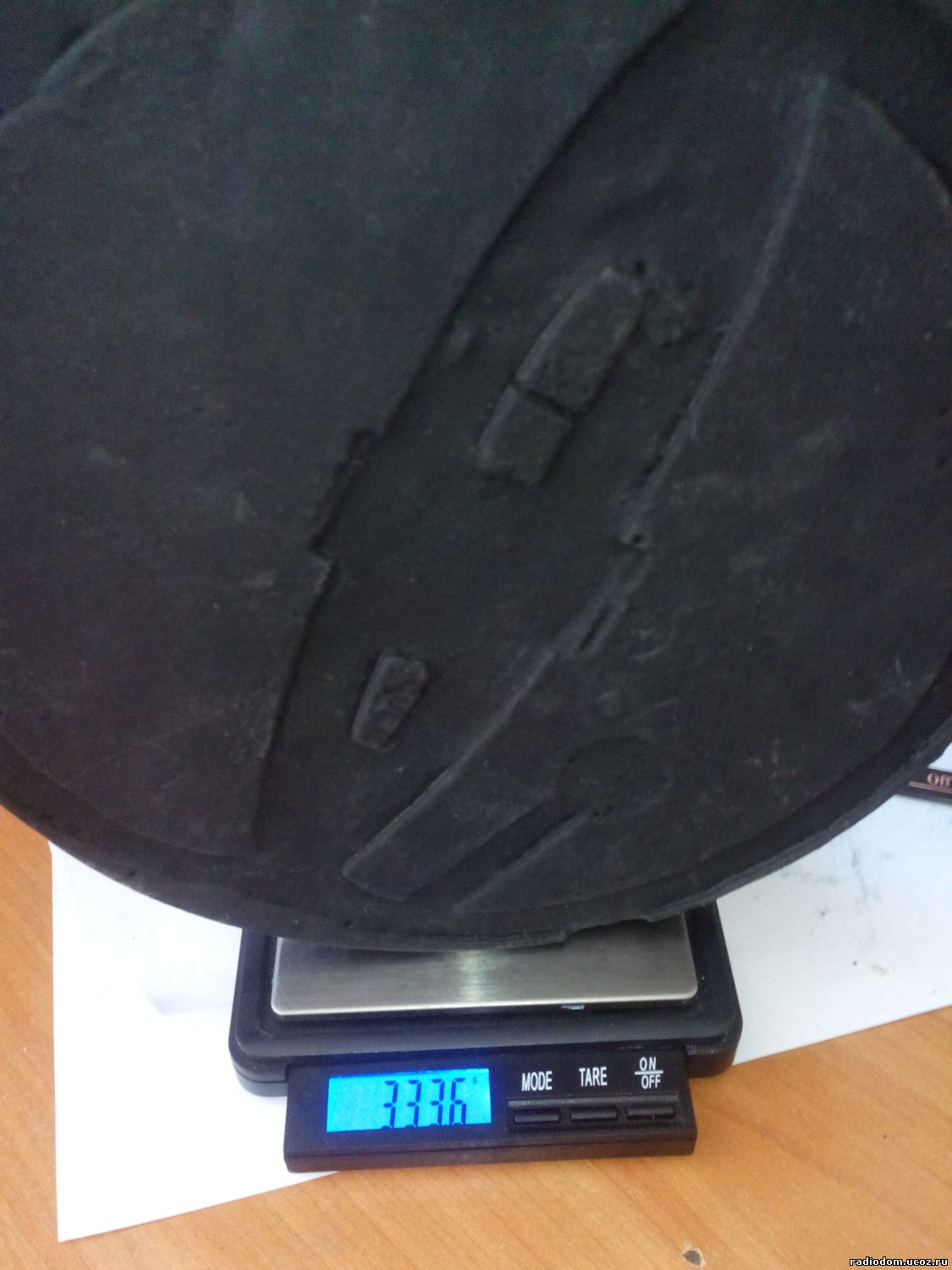

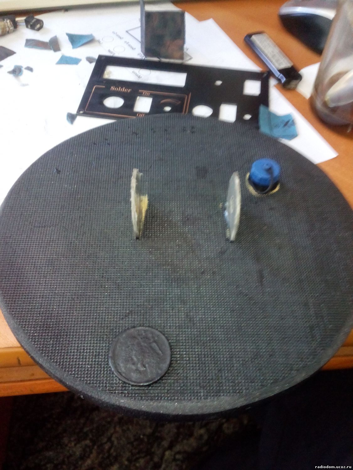

Доделал дд 21 см технология -//колхоз// тх 40 витков 0.4 см рх 180 в 0.18=чуйка  25 см на 5 коп СССР
пс : чуйка при токе 70мА гэйн 2
FishermenДата: Воскресенье, 27.03.2016, 09:33 | Сообщение # 1408
Сообщений: 21
Прикрепления: 7198275.jpg (188.4 Kb)
FishermenДата: Воскресенье, 27.03.2016, 09:37 | Сообщение # 1409
Сообщений: 21
Прикрепления: 6658265.jpg (115.2 Kb)
