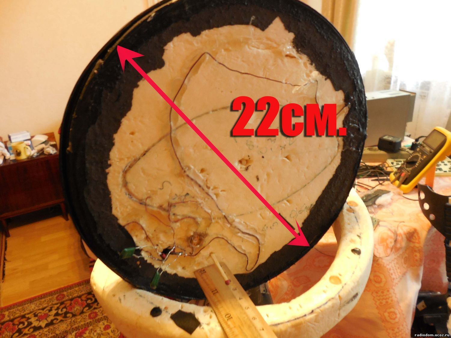

Напишу я свою новую грандиознейшую идею планетарного масштаба.  king Если теория работает, то подам заявку в патентное бюро, и пусть всякие Деусы, Минелабы, и тд. покупают мою сверхгениальную разработку.  tease В общем, долго я мысли думал, sadwalk   и вот такое изобрел... Датчик, гибрид, с сверх простой балансировкой!. Пока на практике не проверял, (с проводом напряг) но если одобрите, все намотаю и проверю. Теперь к практике... Такие катухи есть у Фишеров,

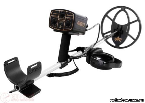

и я похожую когда-то делал,

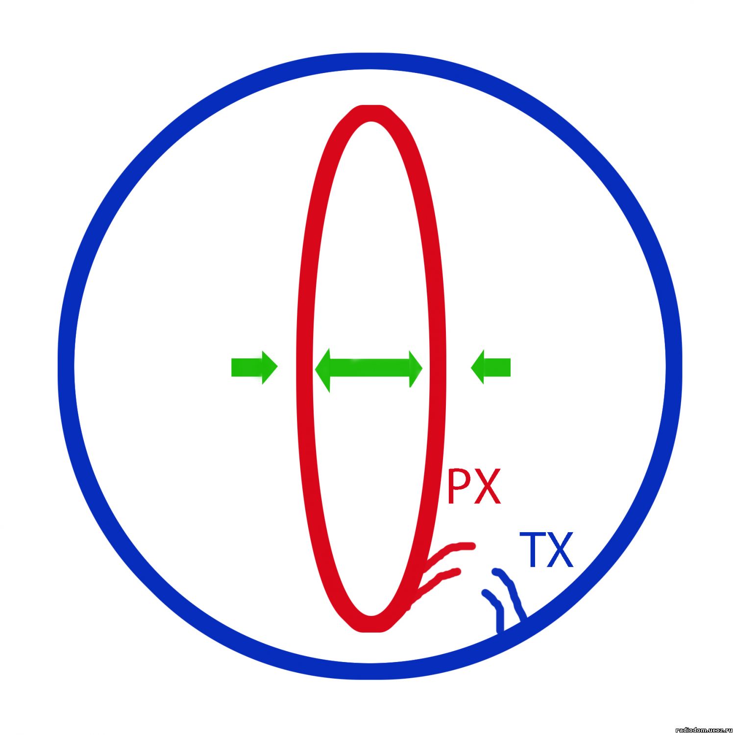

но у них есть одно большое различие, они имеют СХ, компенсирующую катушку. Я-же предлагаю ее не ставить, исключить из конструкции, а балансировать изменением геометрии (деформацией) приемной обмотки.
Мотаем ТХ, оборотов 50-55, проводом 0.4-0,45 мм., РХ 180-190 оборотов проводом 0.18 мм... Все уложили, подключили, и сжимая, или раздвигая РХ, находим баланс. Потом вставляем "распорки", фиксируем и заливаем смолой.
 В датчиках ДД, мы перемещаем одну обмотку относительно другой, и так находим баланс. В концентрических датчиках мы ничего не перемещаем, а включив в "систему" компенсирующую обмотку и отматывая с нее витки, изменяем индуктивность (в основном в передающей катушке). В моем-же случае, мы будем так-же изменять индуктивность в приемной намотке, и таким образом балансировать датчик.
 В итоге будем иметь датчик с "захватом", зоной сканирования, почти как у ДД, с разделением целей (селективностью), как у концентрической катухи, и с простым балансированием. По глубине поиска, скорее всего, чуть проиграем ДД, но по дискриму (пивная пробка определяется на 100%, проверено) выиграем. Такой датчик, думаю, большим не нужно делать... 15-20 см. будет в самый раз, и строить на 15-18 кГц., для ювелирки.
 Название я уже придумал. Можно назвать скромно, "Януковичь-Коил", "Щель", или назвать по его форме... Цензура запрещает писать это слово...  shy так я его "завуалировал" вышло название "Мируда", то-есть "Миру-Да!", только слово "Мир" заменить и произносить на английском языке.  gentleman
 Как вам такая разработка, как думаете, работоспособна?

fedya_valki, как думаете, изменяя геометрию (деформируя) приемной катушки, можно сбалансировать датчик?
fedya_valkiДата: Воскресенье, 20.03.2016, 10:07 | Сообщение # 1370
как думаете
Думаю что нельзя... Катушка Rx в Вашем варианте находится внутри катушки Тх, поэтому там будет наводится поле одного знака(направления) независимо от геометрии. А для баланса нужны поля двух знаков, т.е. противофазные, чтобы ЭДС, наводимая в Rx этими полями была равна нулю (баланс).

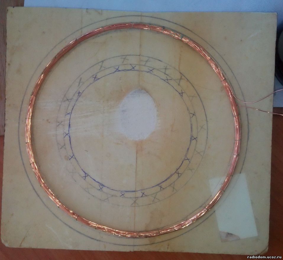

янукович, Как раз собрался делать кольцо,а тут ты со своей идеей,могу попробовать- поэксперементировать

януковичДата: Воскресенье, 20.03.2016, 10:10 | Сообщение # 1372
А как-же тогда с ДД? Там ведь противофазного ничего нету, просто двигаем и вычитаем...  wacko
fedya_valkiДата: Воскресенье, 20.03.2016, 10:16 | Сообщение # 1373
Как раз есть))) - в той части Rx катушки, что внутри катушки Тх наводится ЭДС по знаку противоположная той ЭДС, что наводится в части катушки Rx что за пределами катушки Тх

Fishermen, попробуйте внутрь этого кольца, вырезать и вставить (плотненько) круг с пенопласта. А в этом кругу сделать (вырезать) овал, приблизительно как на моей картинке. На той части что вырежется, попробуйте мотануть около 180 оборотов. Если не получится сбалансировать таким способом как я предложил, можно будет переделать в обычный концентрический датчик.
fedya_valkiДата: Воскресенье, 20.03.2016, 10:17 | Сообщение # 1375
А двигая мы и вычитаем-прибавляем эти разные ЭДС, наводимые одним полем в одной катушке

Сама форма датчика, такая как у Фишера мне нравится... Посмотрите на видео, как с ним работают под водой. Такое "кино" Крейгу-130 будет очень интересно, это его стихия. Приятно видеть такие находки.  smile
fedya_valkiДата: Воскресенье, 20.03.2016, 10:54 | Сообщение # 1380
там или обычное классическое кольцо с Сх, или вообще импульсник с одной катушкой. Что за Фишер, модель какая?
