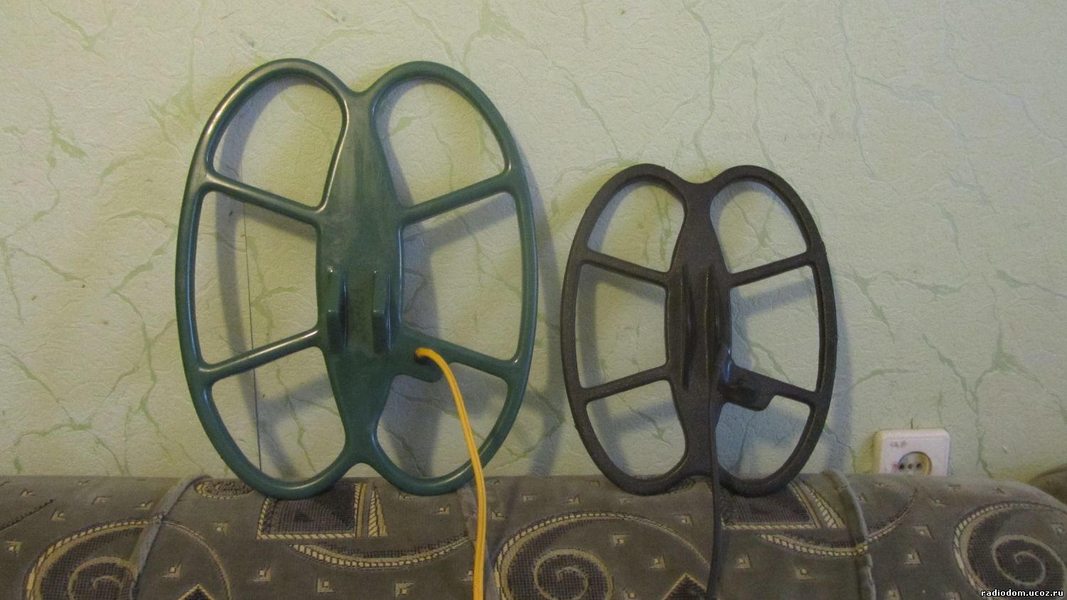

Вот такая "Бабочка" прилетела ко мне из Сербии! (наша  25х30 ) справа :)

Yurik2304Дата: Суббота, 12.03.2016, 20:41 | Сообщение # 1344
Фигасе,размерчик.Сколько она весит?
януковичДата: Суббота, 12.03.2016, 20:47 | Сообщение # 1345
Да... Эту "бабочку" Церетели проектировал.  smile
AndrewДата: Суббота, 12.03.2016, 23:05 | Сообщение # 1346
Вес 600 грамм с кабелем ! Сведение как вкопанное!

Yurik2304Дата: Воскресенье, 13.03.2016, 09:42 | Сообщение # 1348
Вес 600 грамм
Как получается сделать такую легкую при таких розмерах?!!Я и пенопласт пролаживаю и микросферы смешиваю и все равно обычная бабочка (справа)получилась 620гр.
AndrewДата: Воскресенье, 13.03.2016, 13:37 | Сообщение # 1349
Сербский мастер умеет делать легкие. Снизу очень ровненько залито черной эпоксидочкой...
Кстате мой руль 38 см тоже весит 600 грамм, а обычная бабочка 400. Для себя делал..: shy
fedya_valkiДата: Воскресенье, 13.03.2016, 13:56 | Сообщение # 1350
И в сколько денег, если не секрет, вышла такая катушка?
