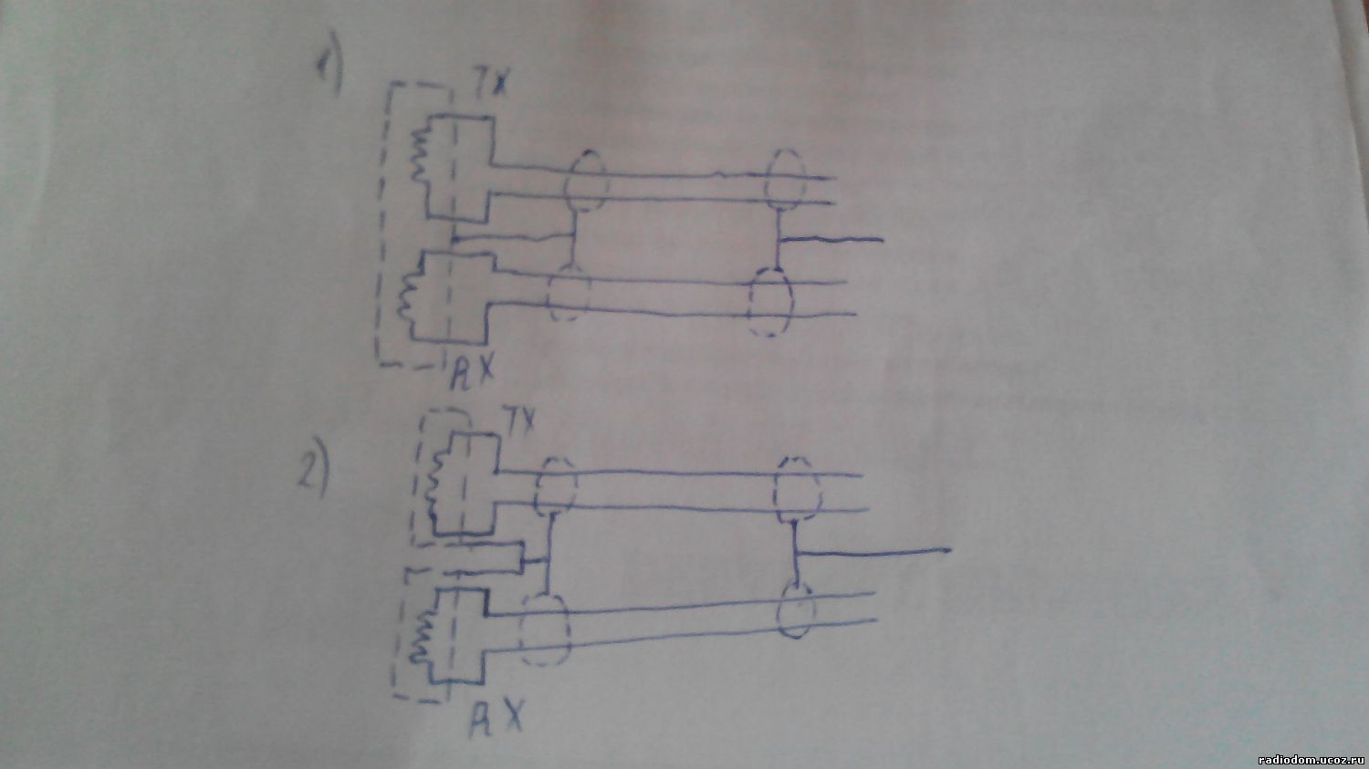

А скажите пожалуйста еще такую вещь допустима ли такая екранеровка?
Изменения красным цветом
януковичДата: Среда, 09.03.2016, 08:14 | Сообщение # 1330
andrey050305, смотрю в книгу, вижу фигу... Вы забыли картинку вставить.  smile
andrey050305Дата: Среда, 09.03.2016, 08:52 | Сообщение # 1331
Сообщений: 42
Извиняюсь) картинка уже пол часа отказывается вставляться
andrey050305Дата: Среда, 09.03.2016, 09:15 | Сообщение # 1332
Сообщений: 42
Не грузится зараза.
На скорую руку нарисовал
Художник с миня меня конечно не очень)
Добавлено (09.03.2016, 10:15)
Екран я буду делать графитовый и екранировоть катушку полностью.
Возможен ли первый вариант?
Не очень в этом разбираюсь (
Прикрепления: 8050011.jpg (48.9 Kb)
януковичДата: Среда, 09.03.2016, 09:47 | Сообщение # 1333
Первый вариант подходит, только кабель 4 жилы в одном экране не подходит. В кабеле нужны отдельные экраны на ТХ и отдельные на РХ.
