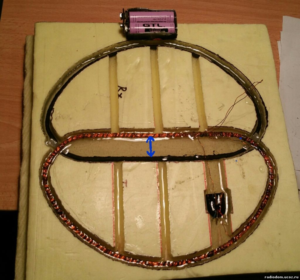

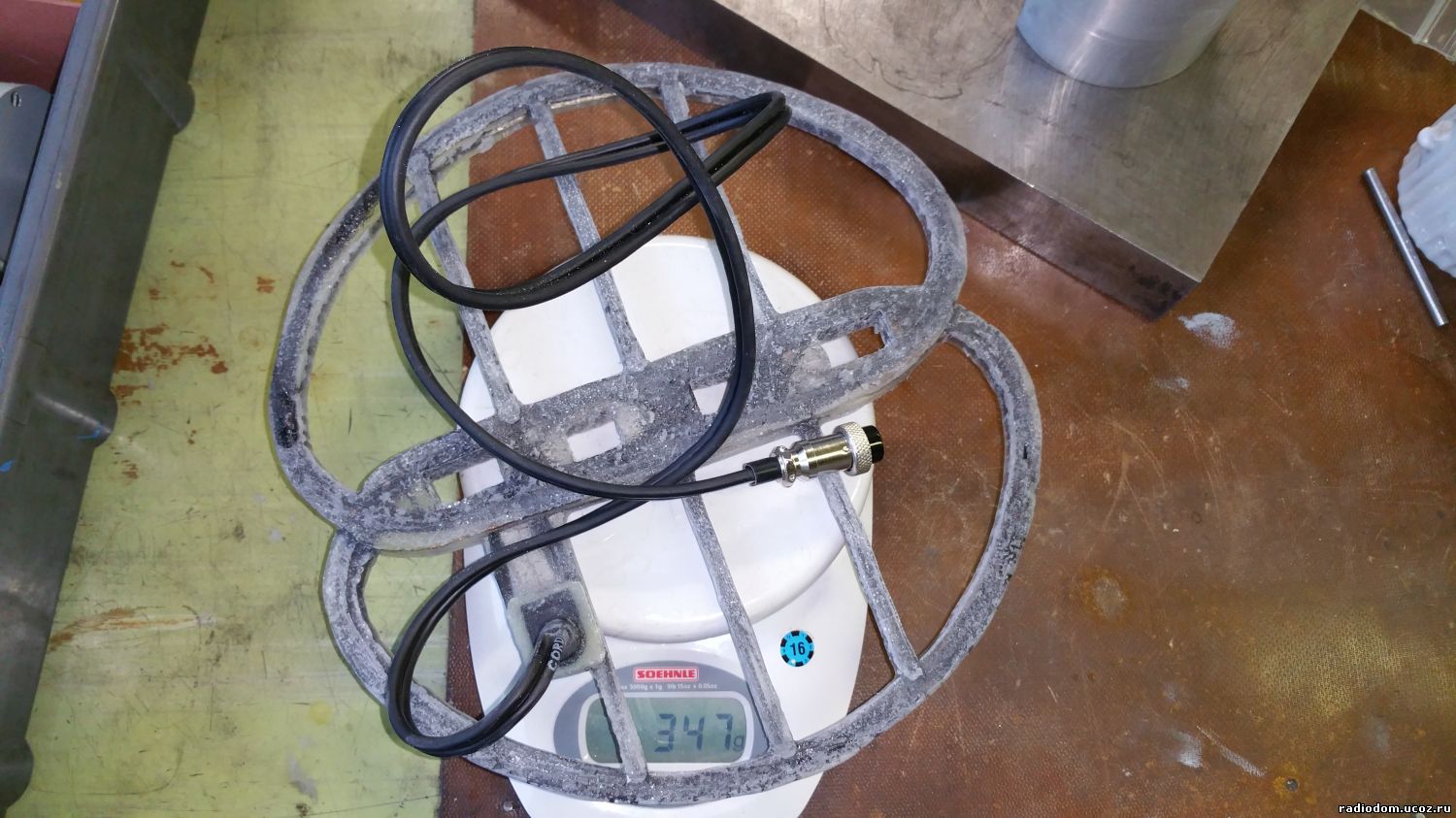

ujosvecДата: Воскресенье, 06.03.2016, 21:52 | Сообщение # 1315
Дрель и экструдированный полистирол
эпоксидная смола 609 + цвет wink
Прикрепления: 2787155.jpg (267.1 Kb) · 9862138.jpg (148.2 Kb)
Сообщение отредактировал ujosvec - Воскресенье, 06.03.2016, 21:54
ruslanMRFДата: Понедельник, 07.03.2016, 15:26 | Сообщение # 1316
Сообщений: 185
Цитата ujosvec ()
Дрель и экструдированный полистиролэпоксидная смола 609 + цвет
а можно по подробней как потом екранировали? после екранировки еще заливали єпоксидкой?
