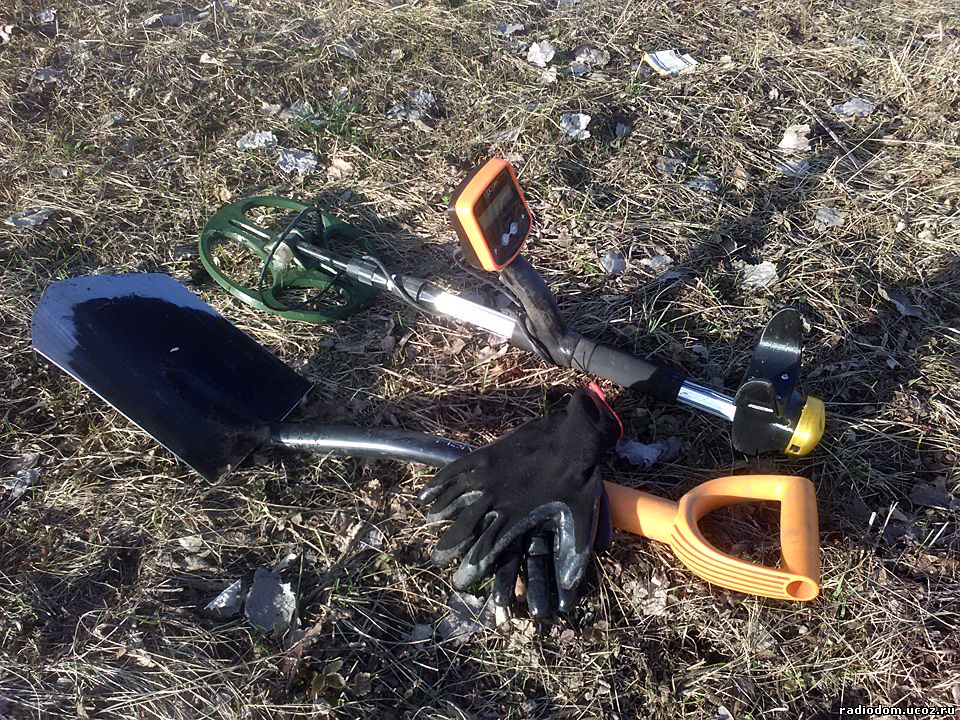

А штанга тоже печать? Прочность не хромает?
без внутреннего усиления сломается(если печатать вдоль то будет попрочнее)

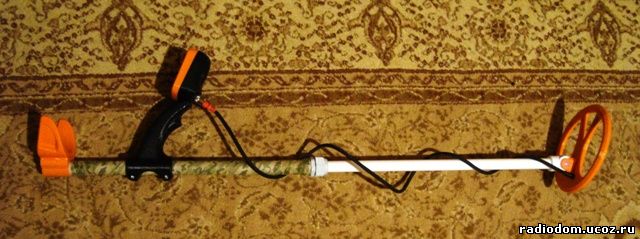

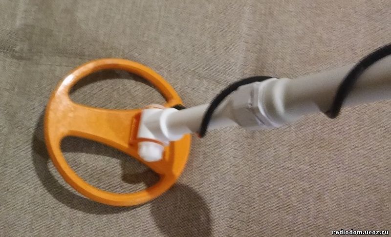

delamortoДата: Вторник, 02.01.2018, 21:32 | Сообщение # 587
Сообщений: 97
Штанга труба электро и выдвижная полипропилен 20 мм. Очень легкая и прочная конструкция, но я не использую датчики больше 10"

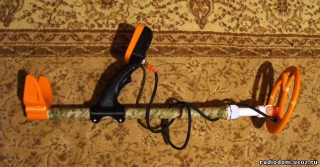

delamortoДата: Вторник, 02.01.2018, 21:42 | Сообщение # 589
Сообщений: 97
de-si-gn, для себя можно конечно углерод  biggrin
Я пробовал трубку алюминевую под ручку, мне не понравилось крепить на ней гермоввод PG21, а из алюминя зажим мне негде выточить, да и разницу не увидел особо по прочности с пластиком. Вот и собираю самый бюджетный вариант, по цене штанга с гермовводом выходит чуть больше 100 рублей.

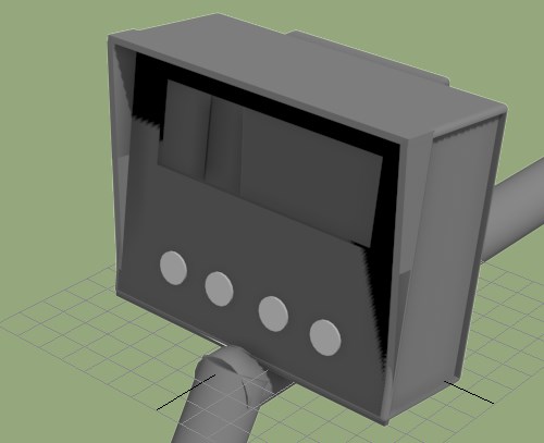

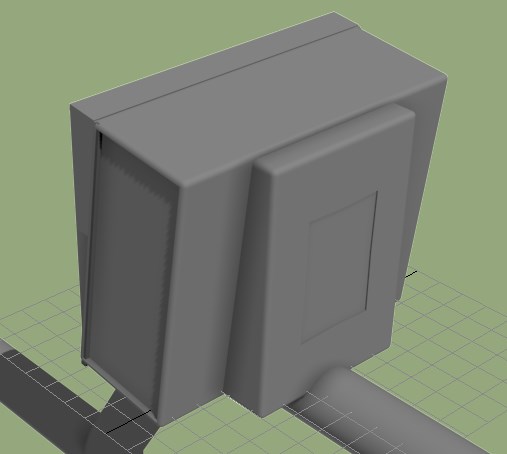

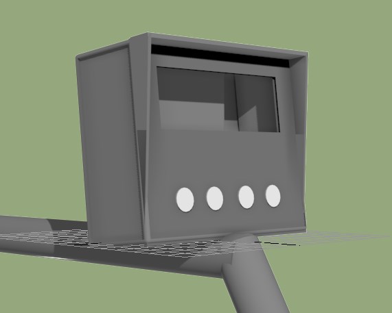

SCIENTISTДата: Среда, 03.01.2018, 15:30 | Сообщение # 594
Сообщений: 12
Всех с праздниками smile
Решил поделиться идеей, да и вдруг уважаемое сообщество чего-нибудь подскажет))
Корпус блока Крота. Материалы: корпус Z-5, Z-23 и некоторое количество листового пластика для декоративного "козырька".
Идея: углубить в корпус блока отсек для аккумулятора путем фрезеровки отверстия в корпусе и вклейки аккумуляторного отсека.
На красоту изделий de-si-gn'a конечно не претендую, но хотелось бы услышать чье-то мнение либо конструктивные подсказки
Прикрепления: 5634086.jpg (21.8 Kb) · 6690450.jpg (21.7 Kb) · 4666167.jpg (20.0 Kb)

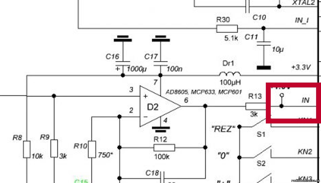

януковичДата: Среда, 03.01.2018, 16:31 | Сообщение # 595
Тогда и я подкину одну из своих грандиозных идей.  king ...Типа Деус для бедных, без Блу-туза, с проводами от катухи к блоку, но чуть другой вариант. Предлагаю поступить как Джек Патрошитель, (и Андрей прости), разрезать, переделать печатную плату на 2, или 3 части.  killed Приемник, передатчик, и делитель напряжения поставить в датчике. Для этого дела нужно разместить 2 корпуса ОУ с обвесом, на узкой полоске текстолита, что-бы можно было всунуть ее в одно из ребер жесткости датчика. Процессор поставить в основной блок, а блок питания, и звук с динамиком, в подлокотник. Думаю этот вариант заинтересует изобретателей корпусов, штанг, тех, у кого есть 3Д принтер. Если все грамотно спроектировать, то получится такой "модерновый" Крот, легенький, малогабаритный, малошумящий (так-как к процу уже будет идти сигнал после ОУ), в общем песня!  up
TCBДата: Среда, 03.01.2018, 16:52 | Сообщение # 596
Сообщений: 2586
Взять за основу готовые корпуса при изготовлении своего варианта, хорошая идея. (Гораздо проще чем клеить все полностью самому).
Возник вопрос: почему за основу корпус Z-5? Он по размерам почти как Z-80, но при этом у последнего не надо переделывать крепежные элементы.
Козырек практического значения иметь не будет, только внешний вид.
Если делать отсек для батарей, то желательно чтобы он имел крышку для легкой смены ак-ров (Ну это мое личное убеждение...)
TCBДата: Среда, 03.01.2018, 17:24 | Сообщение # 597
Сообщений: 2586
Приемник, передатчик, и делитель напряжения поставить в датчике. Для этого дела нужно разместить 2 корпуса ОУ с обвесом, на узкой полоске текстолита, что-бы можно было всунуть ее в одно из ребер жесткости датчика. Процессор поставить в основной блок, а блок питания, и звук с динамиком, в подлокотник. ... Если все грамотно спроектировать, то получится такой "модерновый" Крот, легенький, малогабаритный, малошумящий (так-как к процу уже будет идти сигнал после ОУ)
На мой взгляд, передавать сигнал RX по кабелю без предварительной обработки, плохая идея - по пути нахватается столько помех, что полезного сигнала не найдем...
януковичДата: Среда, 03.01.2018, 18:39 | Сообщение # 598
TCBsad  а я думал, от сюда, можно тянуть метр кабеля... Только конденсатором небольшим зашунтировать, и на "выходе", и на "входе".  sad

TCBДата: Среда, 03.01.2018, 19:05 | Сообщение # 599
Сообщений: 2586
Я понял, но думаю так просто не получится. Надо будет применять какие то специальные схемные решения для нейтрализации помех. При желании можно провести эксперимент - резануть дорожку и пустить через кабель. Может мои опасения напрасны...
Правда надо не забывать что там еще две цепи имеется "U/2" и "DAC1" - получается уже конкретный кабель.
