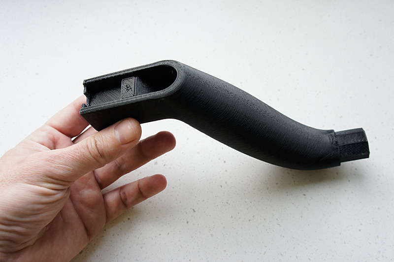

de-si-gnДата: Воскресенье, 22.03.2015, 12:34 | Сообщение # 61

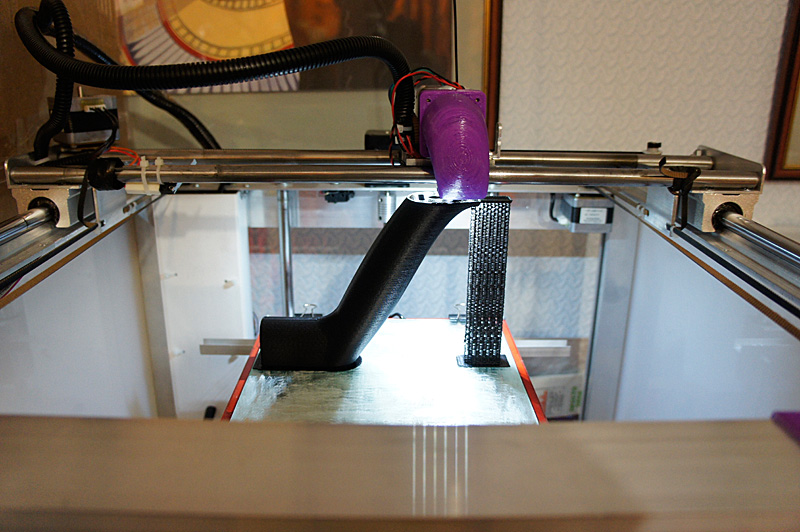

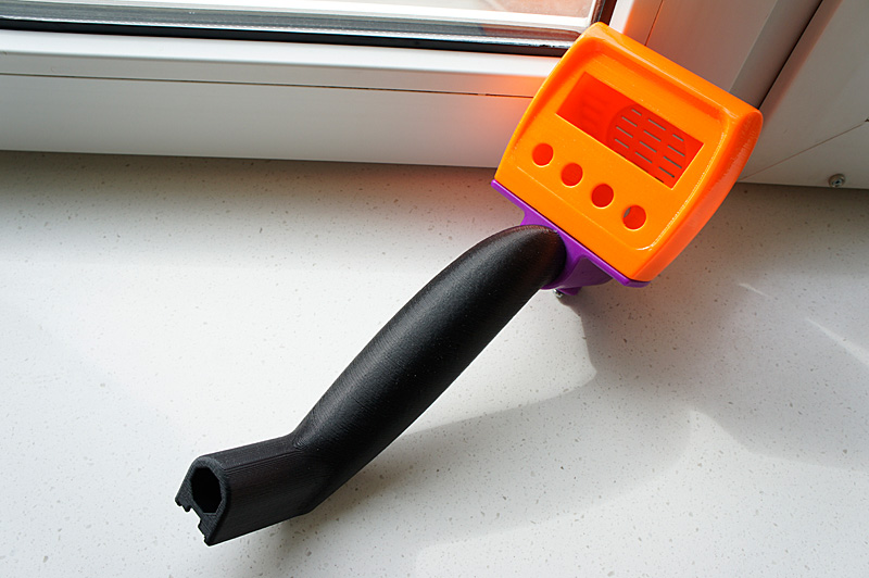

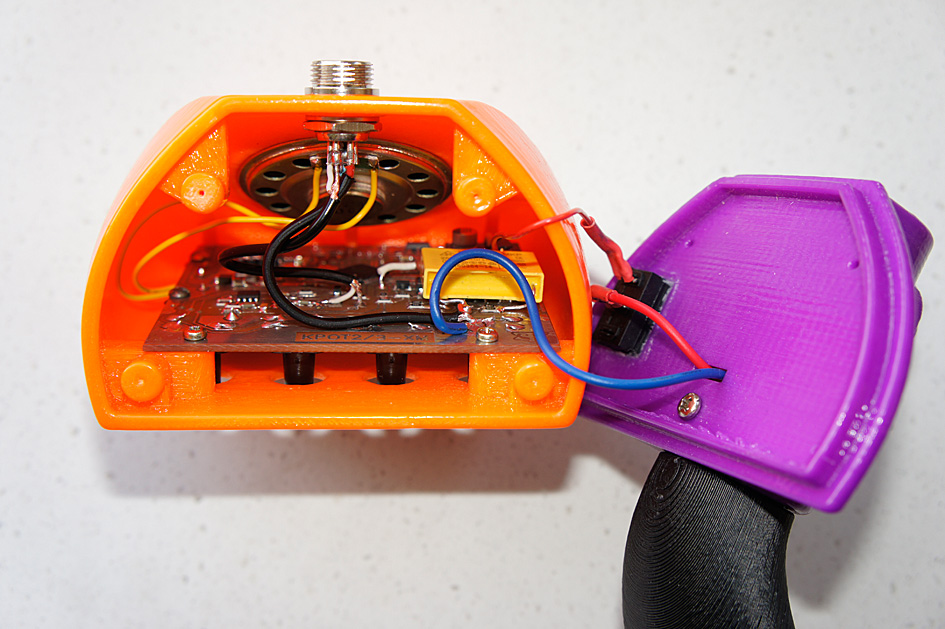

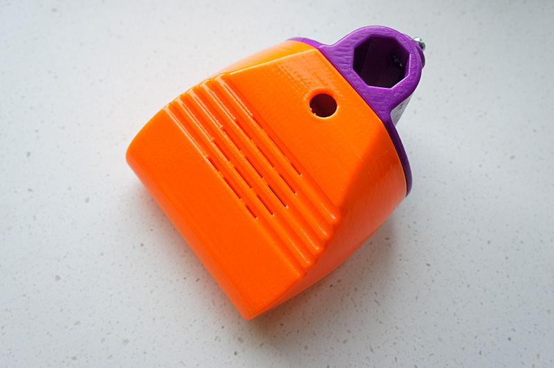

Напечатал на 3D принтере новый вариант корпуса. Два 18650 аккумулятора будут расположены в полой ручке. Приступаю к сборке...
Прикрепления: 4976409.jpg (183.6 Kb) · 3253710.jpg (174.0 Kb) · 4567008.jpg (122.5 Kb) · 2557858.jpg (128.6 Kb)

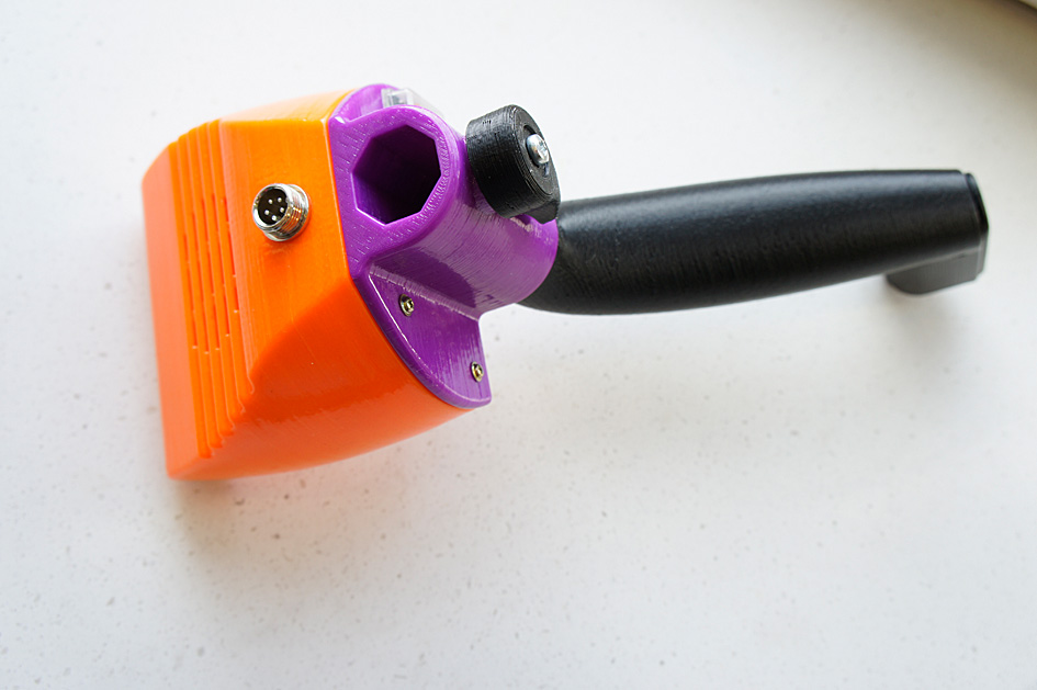

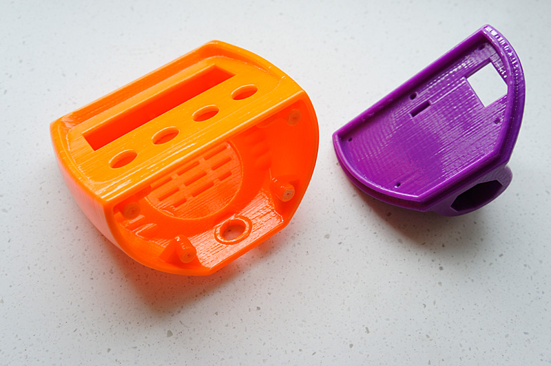

de-si-gnДата: Воскресенье, 22.03.2015, 12:43 | Сообщение # 62
Добавлено (22.03.2015, 12:43)
Обдумывайте очень тщательно, желательно под платы от ТСВ, и ставьте на поток. Я готов купить у Вас корпус для Крота под плату под Z-79. Жаль, конечно, что очень долго печатает, 10 часов на один корпус - многовато. Если бы сделать чтобы хотя-бы час-полтора
Корпуса на продажу делать не планировал. Если есть желающие, то могу выложить файлы моделей, и тогда любой (сейчас услуги 3D печати есть в каждом городе) может напечатать себе корпус (цвет на свой вкус).
Прикрепления: 6489521.jpg (118.7 Kb) · 4271230.jpg (146.5 Kb) · 7184531.jpg (111.8 Kb) · 2416011.jpg (149.4 Kb)

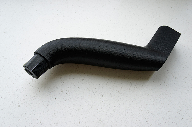

de-si-gnДата: Воскресенье, 22.03.2015, 18:25 | Сообщение # 64
АРСЕНАЛ, цены везде разные, у нас около 10 руб за грамм.
Вес зависит от степени заполнения пластиком % и количества поддержек:
1. корпус 50%, 81 гр пластика (вес детали 74 гр)
2. нижняя часть 50%, 42 гр пластика (вес детали 39 гр)
3. ручка 30%, 108 гр (вес детали 78 гр)

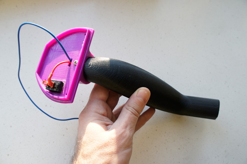

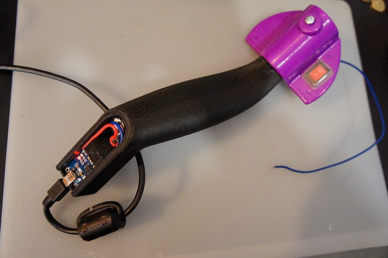

de-si-gnДата: Понедельник, 23.03.2015, 16:39 | Сообщение # 65

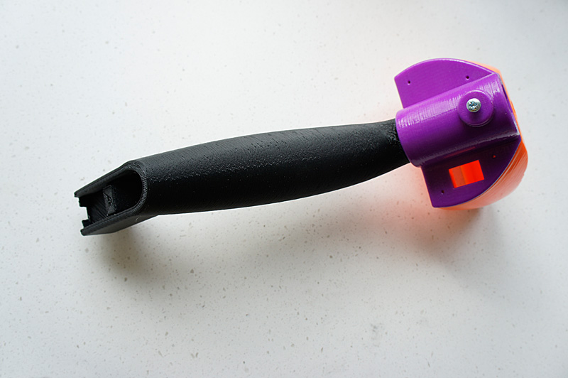

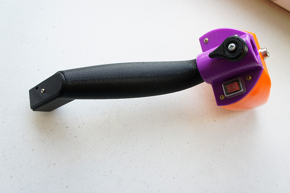

Собрал питание. В ручке два 18650 аккумулятора и зарядник, нужно еще распечатать крышку на торец...
Прикрепления: 4920124.jpg (138.4 Kb) · 5569697.jpg (115.6 Kb)

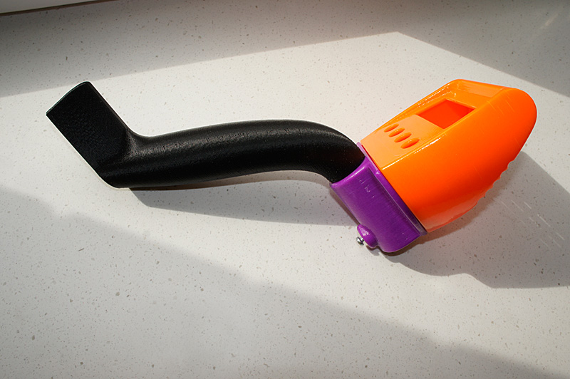

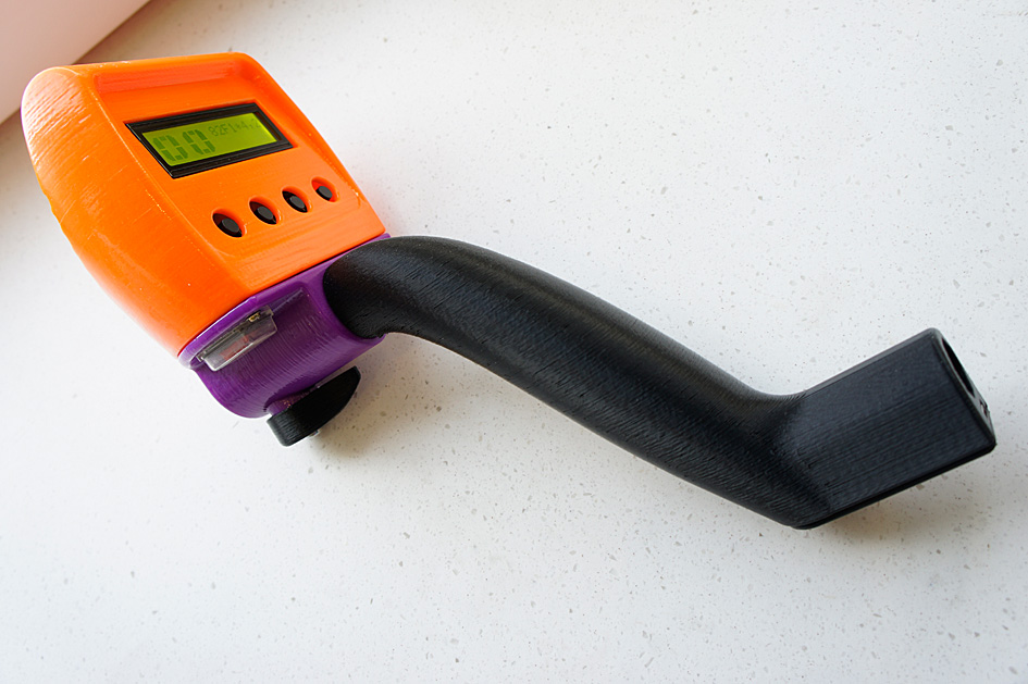

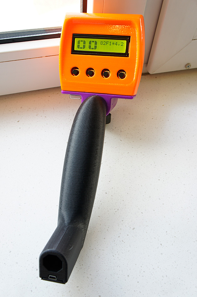

de-si-gnДата: Воскресенье, 29.03.2015, 11:40 | Сообщение # 69
Собрал корпус. Делаю принтеру большой стол, буду печатать катушку...
Добавлено (29.03.2015, 11:40)
Наклейка:
$IMAGE1$
Прикрепления: 2451807.jpg (225.9 Kb) · 4684202.jpg (127.6 Kb) · 3119696.jpg (145.6 Kb) · 2898543.jpg (188.0 Kb) · 2904952.jpg (182.8 Kb)

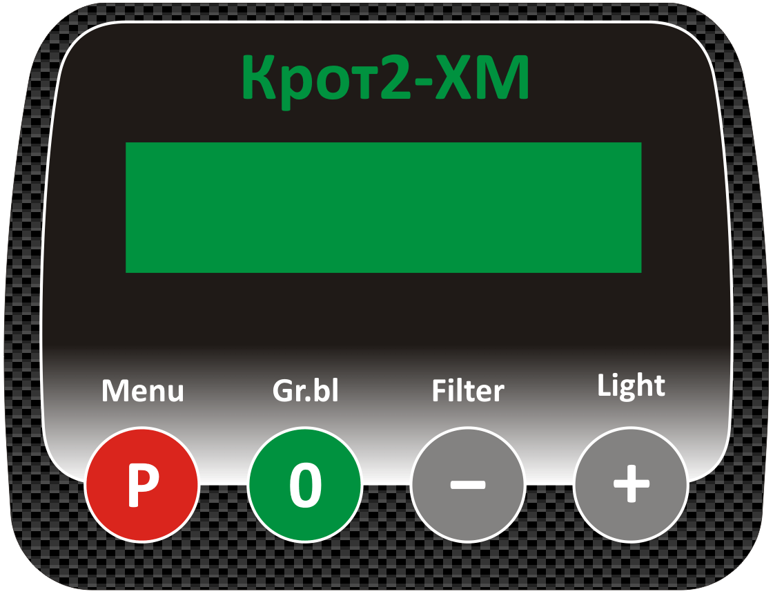

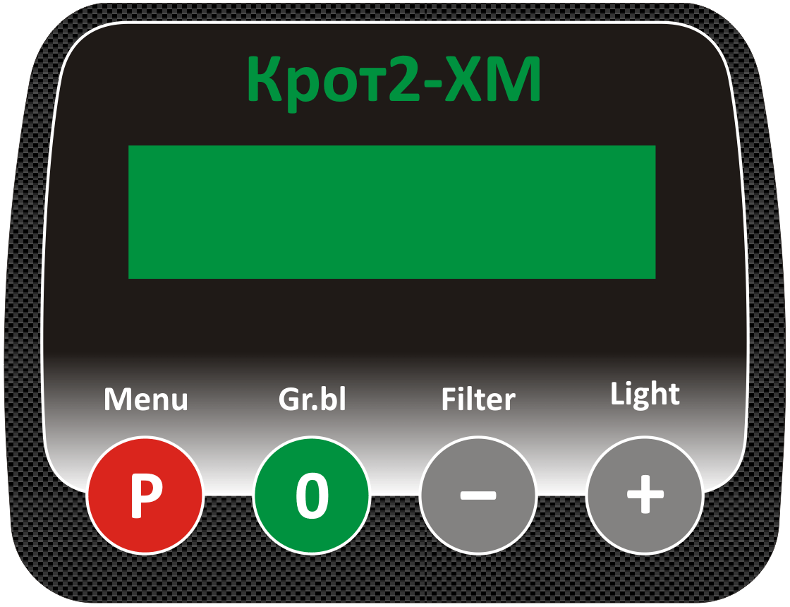

de-si-gnДата: Воскресенье, 29.03.2015, 11:43 | Сообщение # 70
Наклейка:
Прикрепления: 9956797.gif (61.8 Kb) · 1692344.gif (63.5 Kb)

AndrewДата: Воскресенье, 29.03.2015, 12:46 | Сообщение # 71
Красота.. Сразу видно дизайнер!)

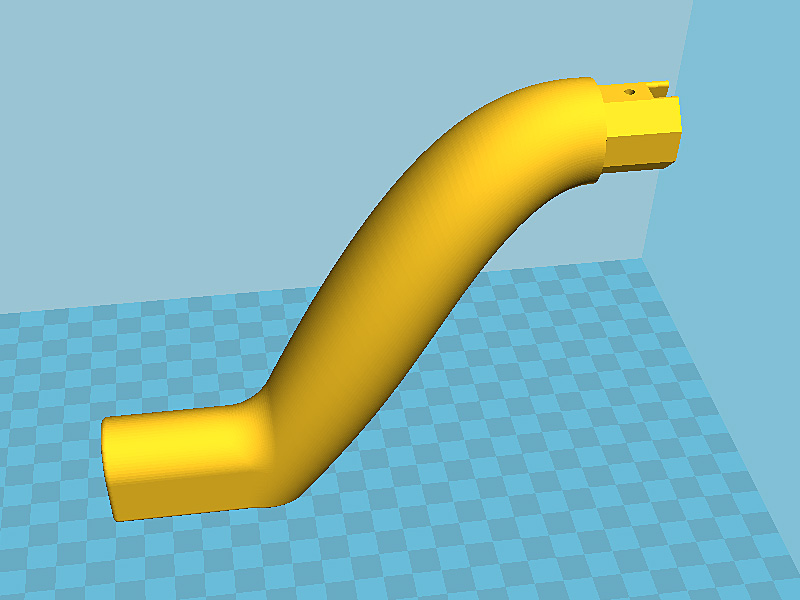

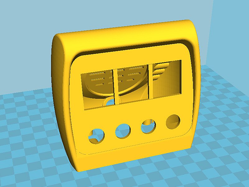

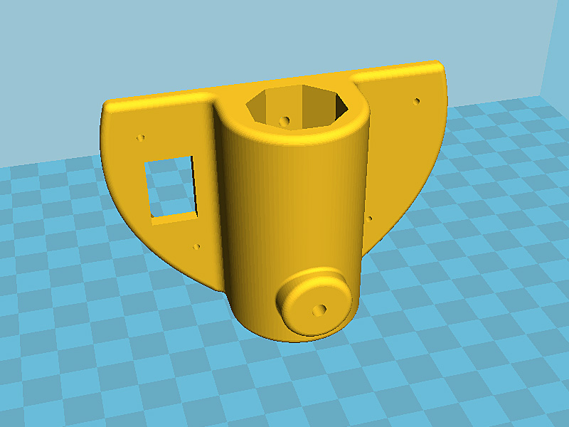

3D модели для печати:
Прикрепления: 1462793.jpg (119.3 Kb) · NM.rar (306.8 Kb)
de-si-gnДата: Понедельник, 30.03.2015, 16:14 | Сообщение # 73
Добавлено (30.03.2015, 16:14)
Архив 1,08 МБ не прошел. Как добавить?
Положил сюда: http://www.de-si-gn.com/stl/VM2.rar
Эту деталь печатать без поддержек (они уже есть в модели).
Прикрепления: 4345702.jpg (146.3 Kb)
Сообщение отредактировал de-si-gn - Понедельник, 30.03.2015, 19:13
