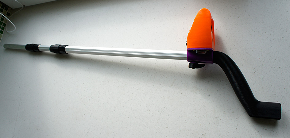

de-si-gnДата: Вторник, 31.03.2015, 13:47 | Сообщение # 80
Штанга будет из ручки от китайского подсака ( купил за 149 руб) и колена от стеклопластиковой удочки, примерил:

bomok2009Дата: Вторник, 31.03.2015, 19:55 | Сообщение # 85
Сообщений: 118
Репутация: 7
biggrin biggrin biggrin
ннда, все продумано до мелочей,,  похоже к мерседесу колеса от запорожца поставили,,,
krei130Дата: Вторник, 31.03.2015, 20:07 | Сообщение # 86
Сообщений: 173
de-si-gn
из собственного опыта-подсак гамно редкое,не выдержит.особенно хрупкие там цанги
de-si-gnДата: Вторник, 31.03.2015, 20:43 | Сообщение # 87
От подсака нужен только профиль, цанги я свои напечатать могу.
krei130, Вы же такой профиль использовали (Сообщение # 24) Как он, кроме цанг?
Сообщение отредактировал de-si-gn - Вторник, 31.03.2015, 20:59

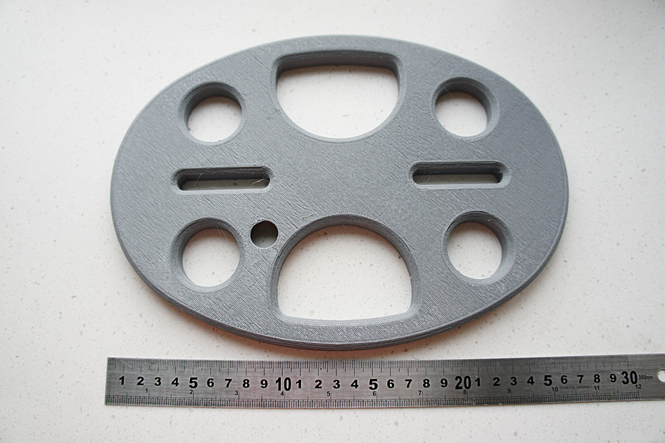

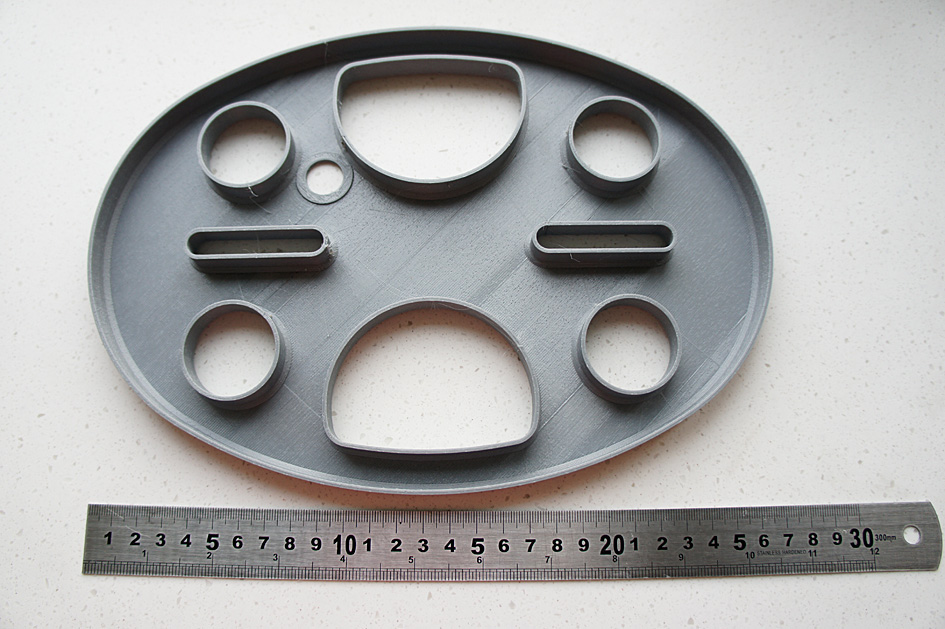

de-si-gnДата: Среда, 01.04.2015, 16:58 | Сообщение # 88
Получилось распечатать катушку целиком (в стандартный принтер входит только половина).
Размер 274х194х14мм, толщина 2мм, вес 70 грамм:
Прикрепления: 9518152.jpg (213.1 Kb) · 8725237.jpg (216.6 Kb)
Сообщение отредактировал de-si-gn - Среда, 01.04.2015, 16:59
AndrewДата: Среда, 01.04.2015, 19:55 | Сообщение # 89
Вот бы такой принтер, чтоб сразу катушку целиком печатал да еще и термостабильную...)
de-si-gnДата: Среда, 01.04.2015, 21:15 | Сообщение # 90
Точно, следующую так и сделаю, есть идея...  biggrin
