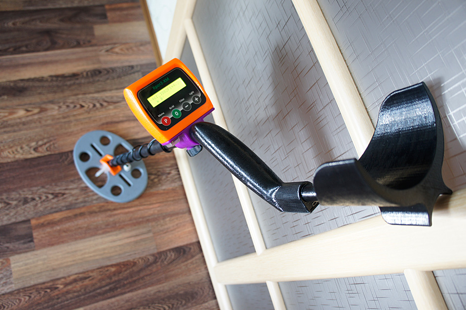

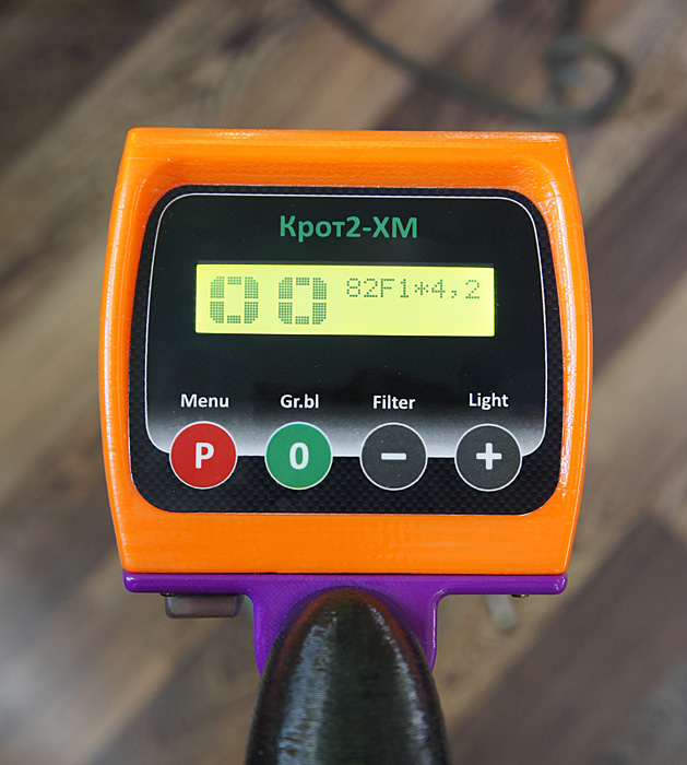

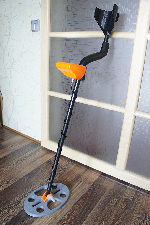

Мой вариант Крота готов к поиску:

AndrewДата: Вторник, 28.04.2015, 17:30 | Сообщение # 110
"Крнфетка"!
С таким прибором страшно в поле-лес выходить вдруг поцарапаешь или испачкаешь.)
Интересно сколько получился общий вес? и как вы его питаете?
de-si-gnДата: Вторник, 28.04.2015, 18:15 | Сообщение # 111
Andrew, катушка получилась тяжелой - 584 грамма, буду потом делать другую, общий вес  1184 г (с катушкой).
Питаю от двух 18650 по 2400 мА/ч параллельно, получается 4800 мА/ч через преобразователь на 5В ( тема про питание:  http://radiodom.org/forum/7-35-10781-16-1427360671).
Сообщение отредактировал de-si-gn - Вторник, 28.04.2015, 18:46
AnkoДата: Вторник, 28.04.2015, 18:27 | Сообщение # 112
Сообщений: 120
Отличное дизайнерское воплощение новыми техническими возможностями - пик реальности, класс!!!. Но,...если  датчик весом  не более 700грам (визуально объёмный) - то свё ОК, и  первую петлю от хвоста  датчика надо скинуть (дать возможность большему  "плавающему" углу,  относительно  не параллельному грунту).
Чють не успел с ответом,  вес датчика - нормальный, привыкнешь, .... жёсткость конструкции, и датчика в том числе, это важный фактор вертикально горизонтальных динамических нагрузок. Простонародно "потрясти" и без фантомных сработок.
