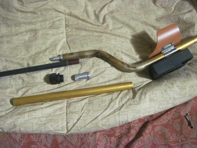

и свежие запчасти для штанги , неделю ждал пока выточат заМчасти из люминия выточат
Прикрепления: 4847133.jpg (121.3 Kb)

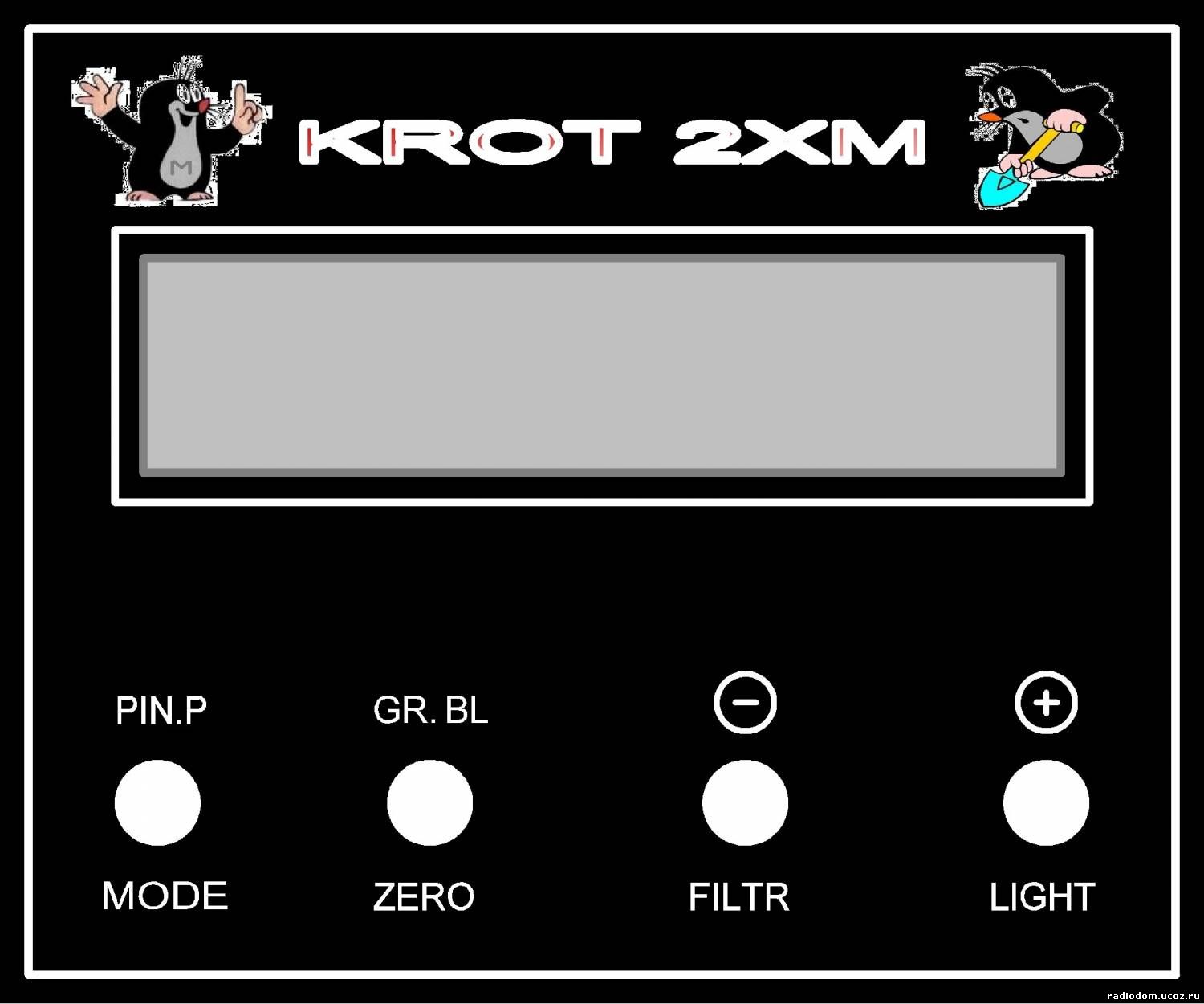

Здрастуйте. Вот перечитал ету тему и задался вопросом. Как вы разпечатываете картинку фальшпанели? Стандартный икспишный браузер изображений как только может пытается растянуть изображение, что само собой не годится. Может в пдф как-то преобразует, так как распечатать только на работе смогу.
Хочу сделать под З-80
П.С как вы делаете чтобы изображения было как превью?

Вот вариант:
Прикрепления: 00_KROT2_Z80_.lay6 (25.9 Kb)
Вставь картинку в текстовый редактор (Word). В свойствах картинки задай нужный размер. И печатай... (для начала на простом листе бумаги для проверки не прошиб ли с размерами)
Arbalet91Дата: Воскресенье, 12.07.2015, 18:26 | Сообщение # 135
Сообщений: 151
кека, TCB, Спасибо большое скоро выложу то что у меня получилось cool
