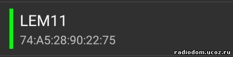

Установил на вот такие смарт-часы https://aliexpress.ru/item....dY1ws69
программу : http://www.radiodom.org/KPOT_Mini.apk
Но не тут-то было. Включаю Крот смарт, запускаю программу, но когда, зайдя в закладку "Блютуз", нажимаю на мак адрес Крота, то Крот смарт перезагружается (звучит тот звук, что при включении), а дальше сплошные висюки. Несколько раз переустанавливал программу - не помогло. Поставил "взрослую" программу - результат аналогичен первому. Иногда пишет про ошибку подключения и чтобы я проверил включено ли устройство. Что-то можна сделать?
P.S. Крот нормально подключается к смартфону и читалке, а часы к тому же смартфону и блютуз гарнитуре.

На какие символы заканчивается мак адрес блютуза смартчасов? Предполагаю что последние символы совпадают с символами команды на перезагрузку Смарта.
Попробовать заменить блютуз модуль..
И ради интереса мак адреса в студию.

reyДата: Среда, 13.05.2020, 13:27 | Сообщение # 2172
Сообщений: 235
Попробовать заменить блютуз модуль..И ради интереса мак адреса в студию.
Прикрепления: 0527683.jpg (6.3 Kb)
