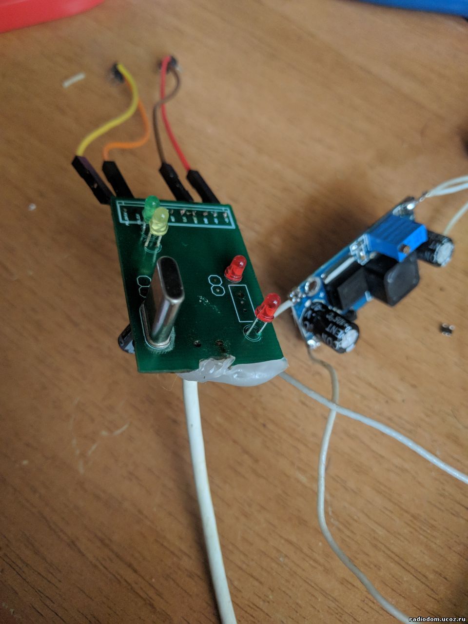

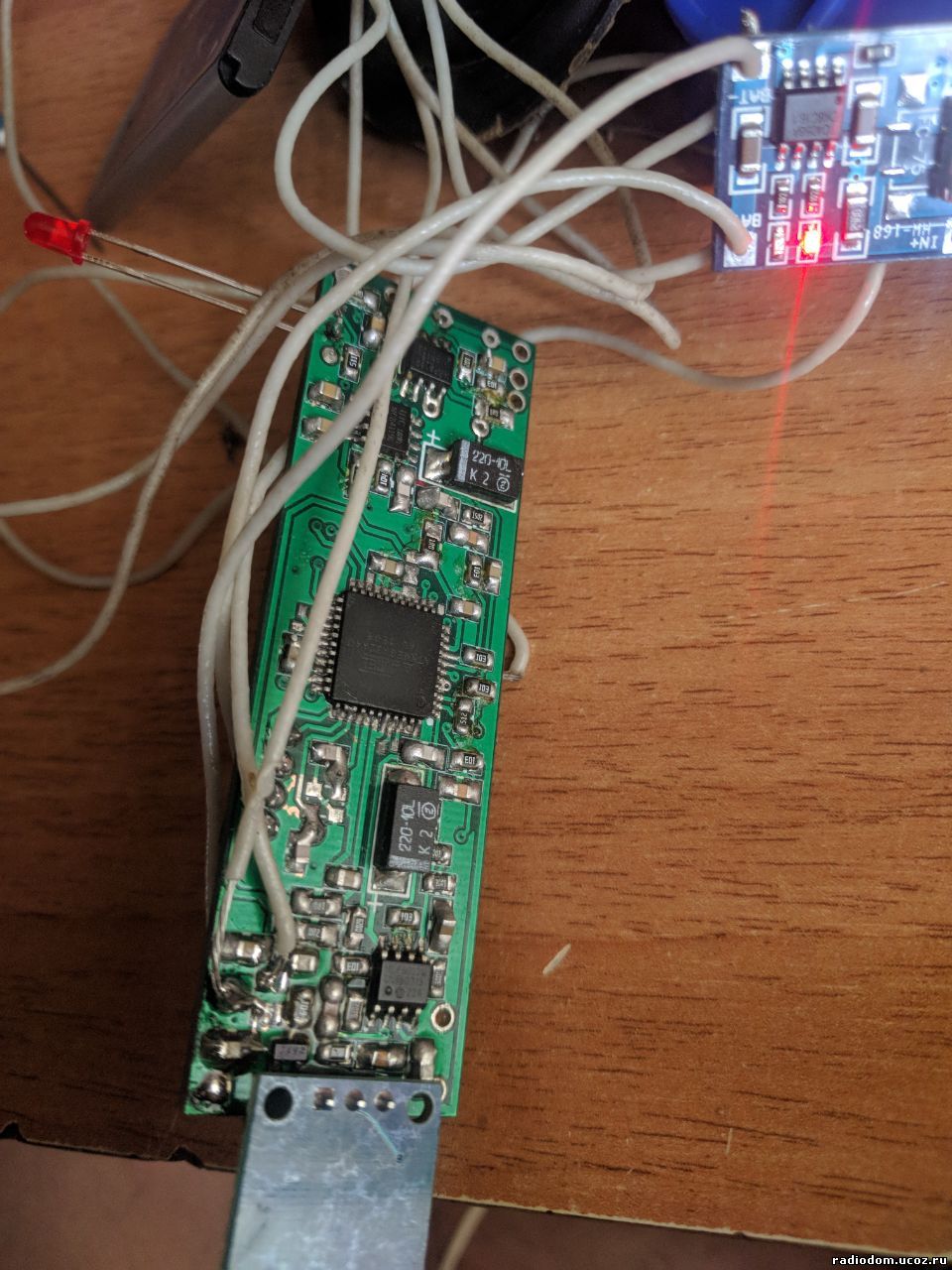

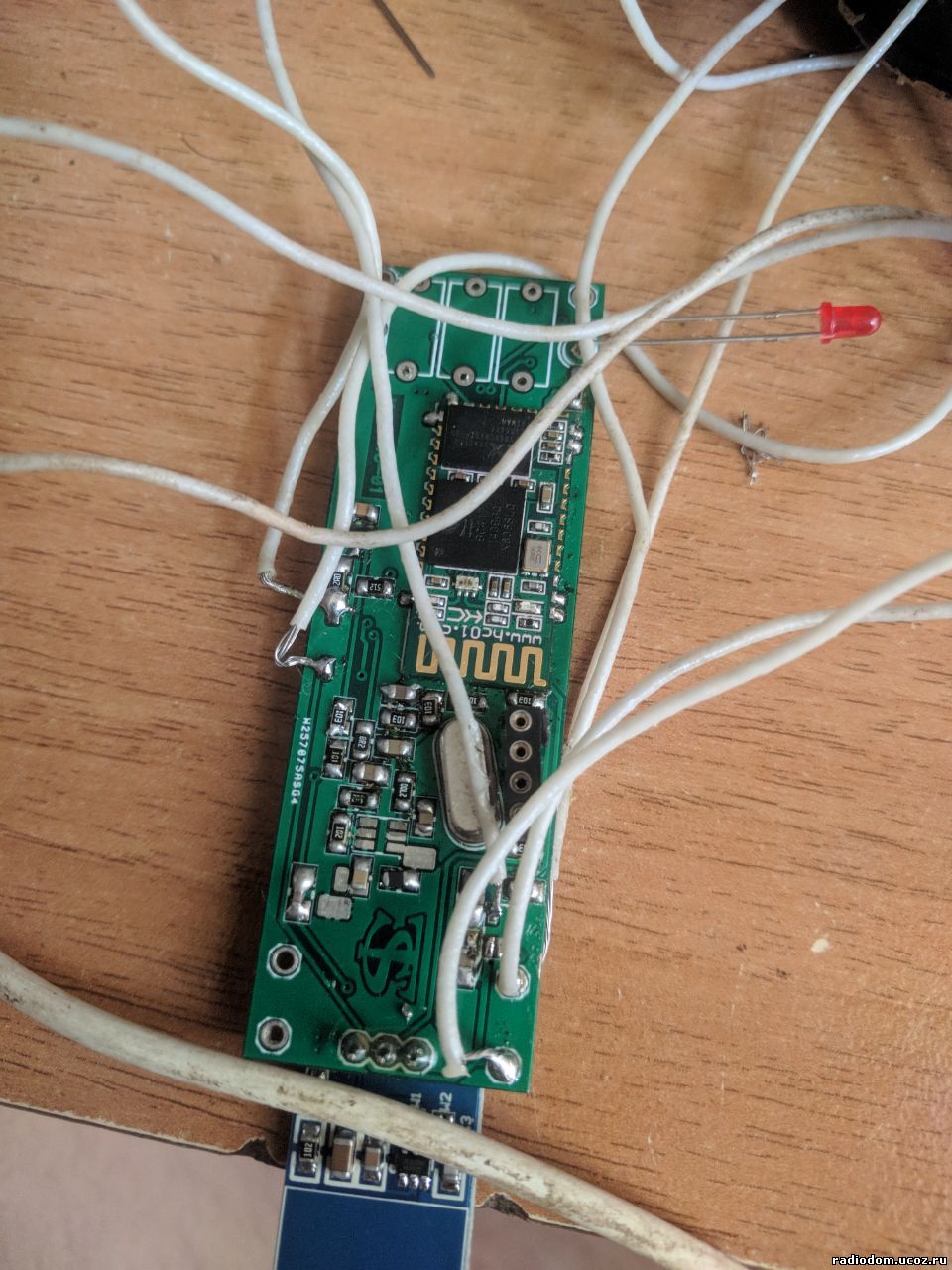

LordDarkДата: Воскресенье, 17.05.2020, 11:05 | Сообщение # 2182
Сообщений: 8
Andrew, 1фотка колхозный программатор. Куча проводов на плате крота по причине того, что в магазине дали на -3.3в стабы. Запаял пока дсдс преобразователь, выставил на нем 3.3В. завтра куплю норм стабы и поставлю. Ну и нет ещё фм микрухи

AndrewДата: Воскресенье, 17.05.2020, 17:29 | Сообщение # 2183
Цитата LordDark ()
Все напряжения на плате появились, у меня только одно предложение и это не прошитый камень. Буду надеяться что кто-то мне поможет с этими хмегами
Если напряжения на плате есть и все распаяно правильно , то ищите проблему в программаторе...
LordDarkДата: Воскресенье, 17.05.2020, 18:13 | Сообщение # 2184
Сообщений: 8
Походу именно так и есть... Пробовал мегу 328 прошить им - и точно такой же результат. Где-то у меня была еще однп АТ90, для програматора... Надо еще один собрать
