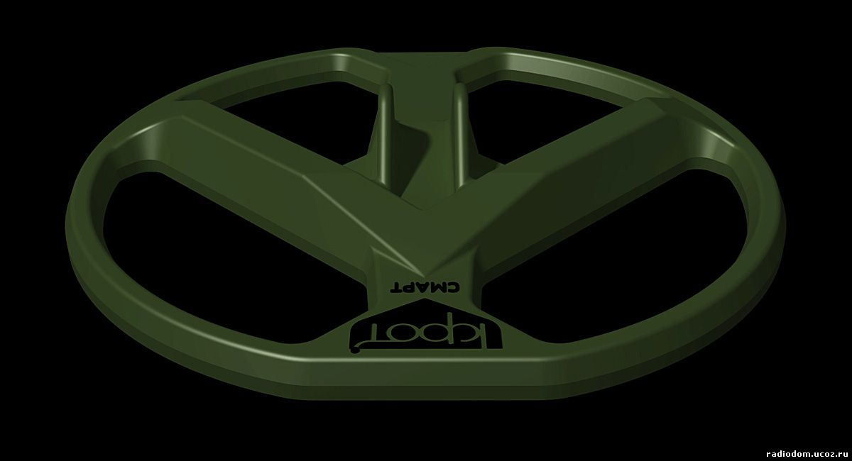

"Крот Смарт" V2 в катушке Ф250мм
Аккумулятор 18650 3500мАч
Прикрепления: 4077724.jpg (36.2 Kb)

Беспроводный МД "Крот Смарт". Когда пин не нужен)  https://youtu.be/mbKenhL2YFs

de-si-gn, класс! как по глубине Ваша катуха берет?

de-si-gnДата: Понедельник, 11.05.2020, 16:37 | Сообщение # 2154
mongol791, чуть меньше чем Крот2, но чуйка стоит 2,2,18 - катушка без сигнала молчит, можно еще добавить...
По находкам с Кротом2 наравне, по удобству и весу - на голову выше!
Катушка очень нравится, с опытом появились новые идеи - буду собирать версию 2...
Вот когда 4,4,18 и молчит тогда норм.

--Zenit--, у вас тоже в катушке плата, аккумулятор и ФМ передатчик, когда покажите?
У меня 2,4,18 молчит, 4,4,18 немного балаболит
Один раз поставил 2,2,18, и все..., после ни разу смартфон не подключал - все устраивает.
Мгновенно включается и вперед...

Сережа, а можешь показать баланс на беспроводной катушке ? Только без автобалансера, чисто технически оценить возможность балансировки такой катушки- стоит или нет. Ток и гейны как ты ходишь.
Да, меня тоже интересует этот вопрос, как всё сводилось и закреплялось. 18650 в датчике - смелое решение, но такая бимба при малейшем перемещении на +/-0,001мм будет давать обалденный уход баланса датчика, ИМХО.
Или аккумулятор наглухо залит смолой в датчике без возможности экстренной или ремонтной замены?
