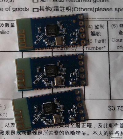

sparkingsparkingДата: Вторник, 14.04.2020, 14:54 | Сообщение # 2135
Все китайцы испортились даже проверенные. Весь прошлый год слали правильные модули, в этом картинка старая, модули новые.....которые не работают со смартом нихрена.

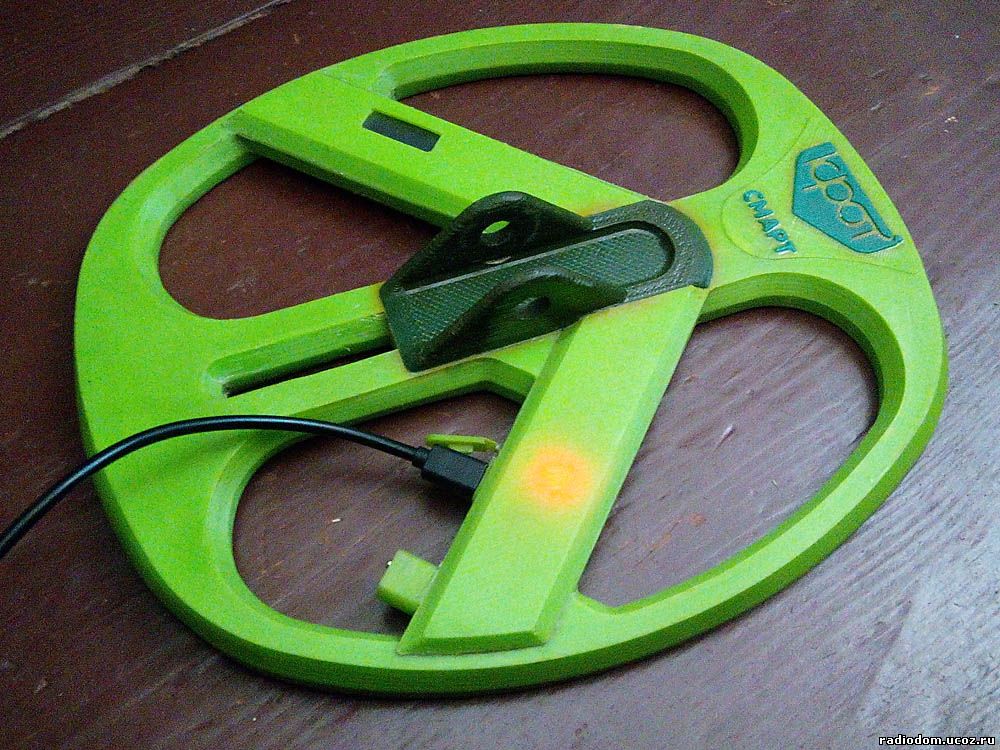

de-si-gnДата: Пятница, 24.04.2020, 12:20 | Сообщение # 2136
Зарядка Смарта перед боем
Прикрепления: 0914157.jpg (179.0 Kb)
AndrewДата: Пятница, 24.04.2020, 15:57 | Сообщение # 2137
de-si-gn, Классно! На сколько зарядки хватает?
de-si-gnДата: Пятница, 24.04.2020, 16:06 | Сообщение # 2138
Ак. 1100мАч, часов на 10

Andrew, для беспроводных катушек предлагаю сделать Смарт V2 с ФМ передатчиком на QN8027 (как у Про).
Смарт в катушке очень нравится, обкатываю и обдумываю сейчас версию N2...
Китайский внешний передатчик на QN8027  работает неплохо .
Для видео звук ловлю на приемник сиартфона с включенным динамиком,
на наушники вообще отлично!)
AndrewДата: Среда, 29.04.2020, 09:57 | Сообщение # 2142
В принципе программу я могу доработать под  QN8027 .  Остается доработать схему и плату..
У меня создается впечатление, что беспроводной Смарт осилили только 2 человека - вы и я
Причем мой вариант больше "демо"..)

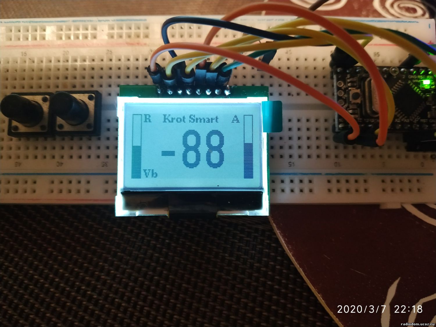

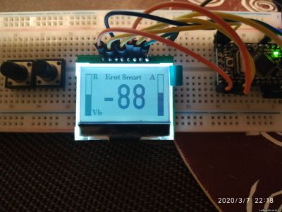

--Zenit--Дата: Среда, 29.04.2020, 10:32 | Сообщение # 2143
В принципе программу я могу доработать под  QN8027 .  Остается доработать схему и плату..У меня создается впечатление, что беспроводной Смарт осилили только 2 человека - вы и я
К этой катушке еще нужен беспроводной блок с фм приемником и читалкой на дисплее как у ПРО или чуть меньше.Типа вот таком.
У меня есть урезанный рабочий вариант читалки с таким дисплеем.Памяти на мк от ардуины промини на годографы,синографы и даже кнопку пин не хватает поэтому показывает только вот такой экран.
Прикрепления: 5790997.jpg (167.6 Kb)
Сообщение отредактировал --Zenit-- - Среда, 29.04.2020, 10:42
sparkingsparkingДата: Среда, 29.04.2020, 10:49 | Сообщение # 2144
Сложность в том , что корпуса такого размера не все могут печатать, заказывать на стороне не у кого, то что тут сугубо технический фактор.
de-si-gnДата: Среда, 29.04.2020, 12:17 | Сообщение # 2145
Это не проблема. У Andrew http://www.radiodom.ucoz.ru/forum/11-119-28819-16-1549483554
http://www.radiodom.ucoz.ru/forum/11-119-29912-16-1558102629
и у 3 собравшего иностранного товарища корпус формованный.
Вариант mongol791  http://www.radiodom.ucoz.ru/forum/11-119-30744-16-1566472515
Большой принтер есть у многих на форуме и у Семена в ВК wink
