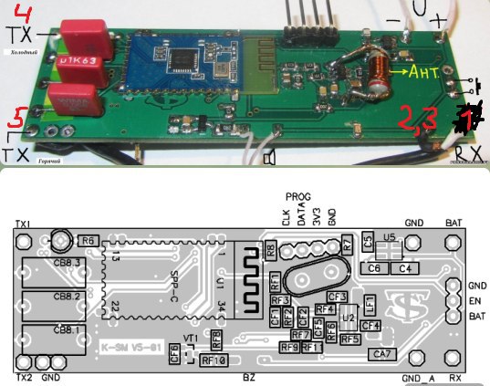

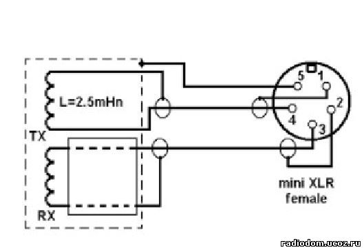

Взяв собі котушку Nel для Кощея 20M, підскажіть як її правильно підключити до плати Смарта? Та чи є якісь нюанси?
reyДата: Вторник, 03.03.2020, 22:17 | Сообщение # 2105
Сообщений: 235
До Nel Tornado від Кощея Х45 я за такою схемою підключав, напишіть про свій результат:
P.S.
1 - хол. Тх
2 - хол. Rx
3 - гор. Rx
4 - гор. Тх
5 - земля, корпус роз'єму, общ.
Прикрепления: 5387119.jpg (22.5 Kb)

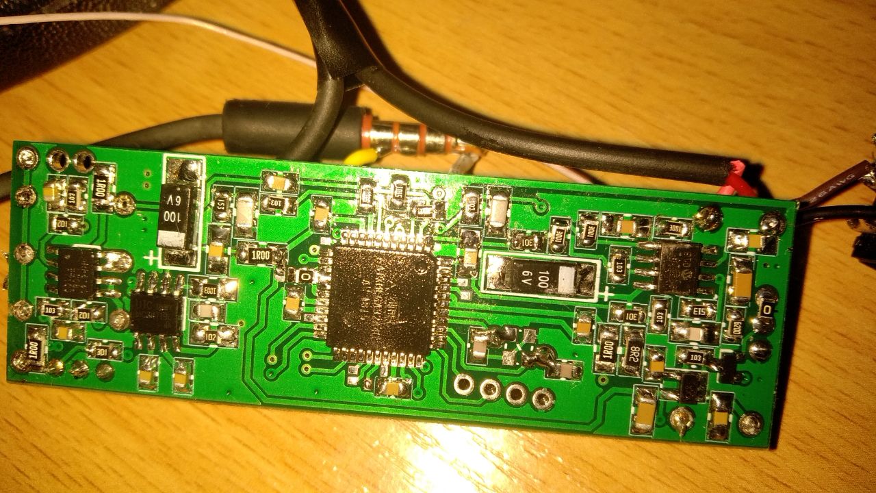

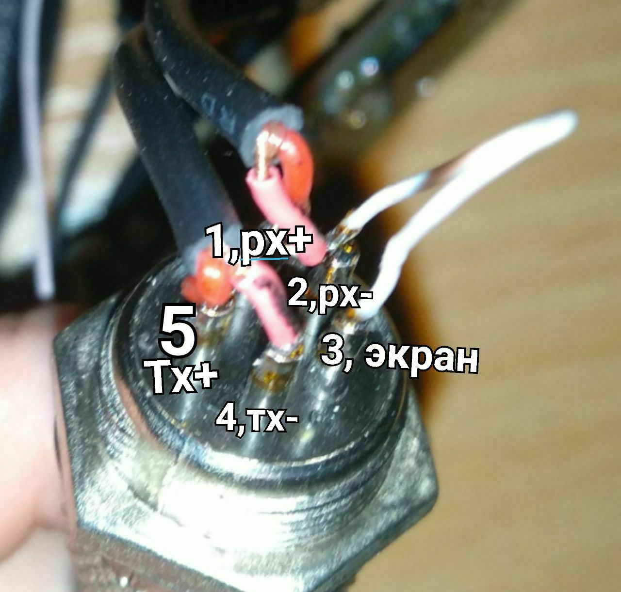

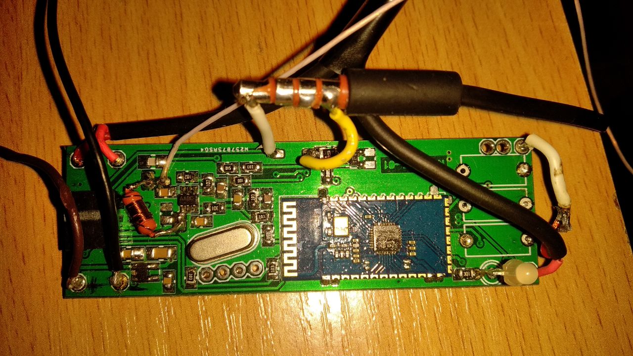

Здравствуйте!
Приобрел себе платку Крота и катушку от квазара 20см 14кгц.
Плата подключается к телефону без проблем, работает, но вот с катушкой проблемки. Сначала были конденсаторы на плате, работало кое-как, но очень слабо и неправильно. Потом конденсаторы отпаял так и вовсе чуйка пропала. К слову, ток катушки в приложении не показывает (0).
Подозреваю, что как-то ошибся с распиновкой.
Буду очень-очень благодарен за вашу помощь!
Распиновка катушки: 1-РХ+, 2-РХ-, 3-экран, 4-ТХ-, 5-ТХ+.
Прикрепления: 1386839.jpg (139.9 Kb) · 1010570.jpg (61.3 Kb) · 2404871.jpg (222.8 Kb) · 5299613.jpg (211.0 Kb)
TCBДата: Суббота, 28.03.2020, 02:52 | Сообщение # 2112
Сообщений: 2697
Вы, когда выпаяли конденсаторы, разорвали цепь ТХ. Поэтому и пропал ток...
Если в катушке уже стоит конденсатор, на плате надо конденсатор заменить перемычкой (можно его просто закоротить).
Но надо еще учитывать как подключен конденсатор в катушке - последовательно или параллельно обмотке. Если параллельно, ничего хорошего Вы, скорей всего, не получите...
Проверить просто: при параллельном включении цепь ТХ катушки звонится, а при последовательном - нет.
mongol791Дата: Суббота, 28.03.2020, 02:59 | Сообщение # 2113
В квазаре ТХ -последовательно стоит кандер и в RX-паралельно(но может и не быть его если безрезонансная?!?!))
bodiaprotsivДата: Суббота, 28.03.2020, 16:24 | Сообщение # 2114
Сообщений: 2
Большое спасибо вам! Стыдно как-то мне за такую глупость) Кондер последовательно. Вроде работает почти отлично, но разобрался пока не до конца. Пока приведу плату в порядок, сделаю корпус и на грунте буду тестировать.
И ещё вопрос. Экран катушки (3 пин) можно прямо на разъеме впаять на РХ- (2 пин)? Как я и сделал на первом фото. Или лучше провести отдельно провод из 3 пина и прямо на плате припаять? Или это не имеет значения?

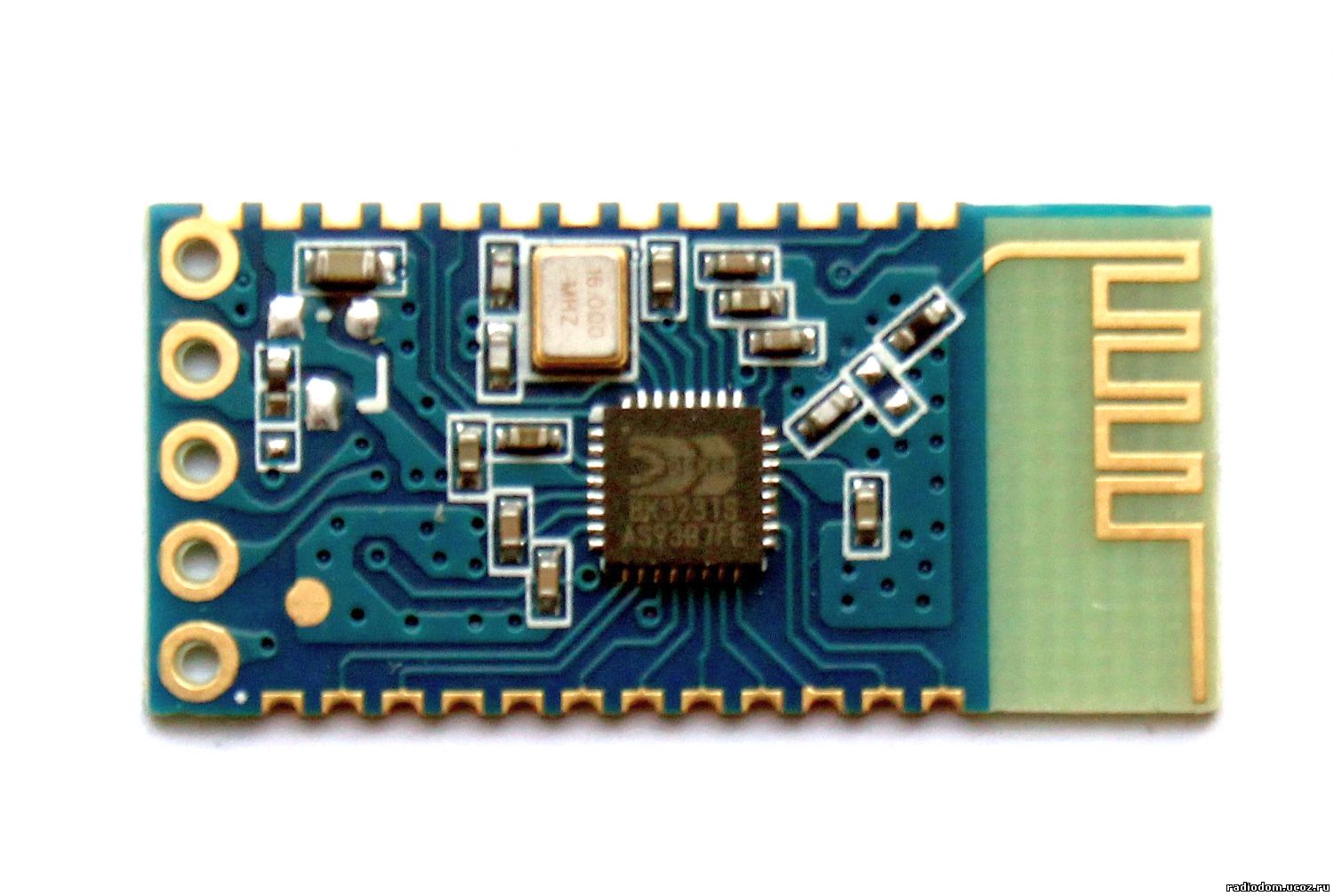

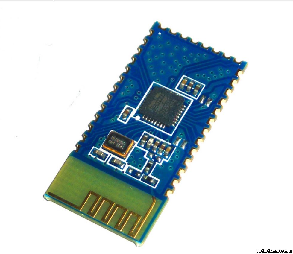

Всем здоровья! Заказал на Али модуль  , из описания
"SPP-C встроенный модуль Bluetooth предназначен для беспроводной передачи данных, следуя спецификации V2.1 + EDR Bluetooth.Этот модуль поддерживает UART интерфейсы и Поддерживает SPP Bluetooth серийный протокол.."
Скрин со страницы магазина
(чип BK3231)
 Получил немного другое: (чип BK3231S)
Понятно, что с китайцем буду "спорить" , но мне надо понять , подойдет ли это для постройки крота-смарта?
