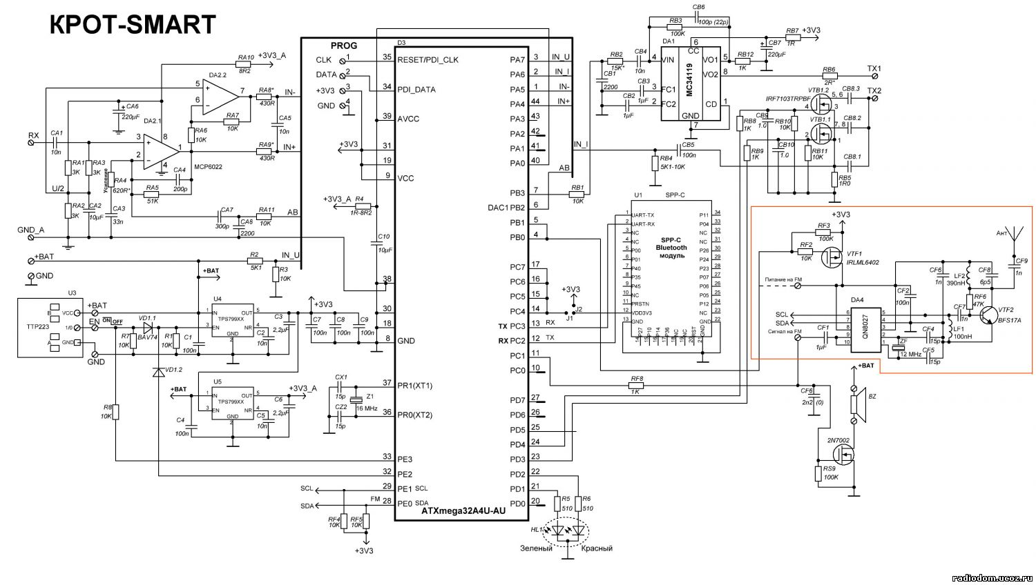

Перенес. На вашей плате Про ФМ работает?
Работает,но на моей плате ПРО так же как у вас на схеме и на оригинальной схеме ПРО.Я на плате Смарта по такой же схеме ФМ подключил к МК читалки,а там еще к шине I2C экран подключен.Плату Вадик (Спаркинг) собрал,а  на экране кракозябры.Долго разбирались в чем проблема оказалось что при выключенном ключе ФМ шину I2C коротят эти самые резисторы.Выпаяли резисторы и всё заработало.

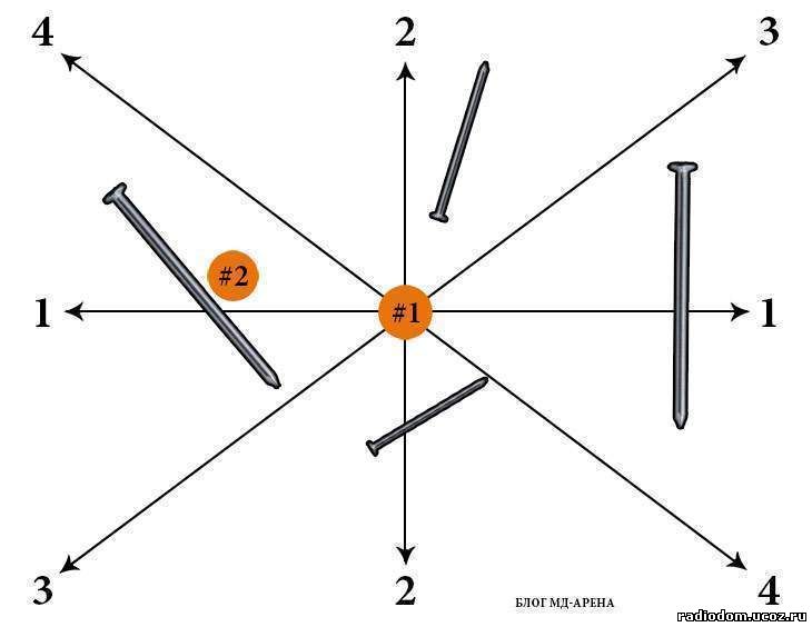

Для проведения сравнительных тестов нужно определится с наиболее важными параметрами МД и их формулировками.
Предлагаю:
1. Селекция - возможность прибора достоверно определить ВДИ предмета в разных условиях.
2. Разделение - минимальное  расстояние между двумя целями при котором МД озвучит обе цели.
3. Скорость работы - Максимальная скорость проводки катушки при которой выполняются пункты 1и2
4. Дискриминация - уменьшение  чувствительности МД к определенным целям (значениям ВДИ), для более комфортного и афективного поиска в определенных условиях.
Какие будут замечания или пожелания?

AndrewДата: Воскресенье, 24.05.2020, 20:34 | Сообщение # 2212
Сообщений: 7593
Больно гвоздики маленькие...)
Давайте  тесты стандартизировать. Это пойдет всем на пользу! Мы сможем  сравнивать любые приборы на любом расстоянии!
А тот кто скажет - не хочу снимать видео, будет считаться проигравшем... killed )
