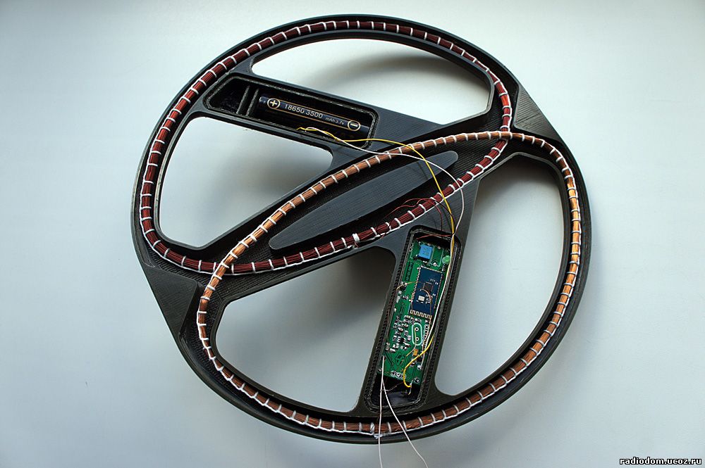

Примерка. Вес пустой катушки из PETG 140г. С платами, катушками и аккумулятором 260г.
Все работает, сводится, можно собирать...

farhet2Дата: Суббота, 15.08.2020, 13:48 | Сообщение # 2225
Сообщений: 96
Выглядит очень достойно!
Какой размер катушки?
Честно говоря захотелось повторить самому. И подводник ваш тоже очень понравился.
de-si-gnДата: Суббота, 15.08.2020, 16:33 | Сообщение # 2226
farhet2, Ф250мм, модели выкладывать не буду.
Вы сами лучше нарисуете, да и повторять не интересно)

de-si-gnДата: Понедельник, 17.08.2020, 18:23 | Сообщение # 2228
farhet2, можно начертить катушку на листе бумаги, положить сверху обмотки, плату и аккумулятор включить и проверить smile
В 1 варианте у меня вплотную, ширина катушки минимальная получается 210мм.
Выкладывал еще модель 230мм диаметром. там тоже впритык
Прикрепления: 3750089.jpg (74.1 Kb) · 4846140.jpg (74.4 Kb)

de-si-gnДата: Вторник, 18.08.2020, 13:57 | Сообщение # 2234
Собираю МД Крот Смарт в катушке V2.
Подключил аккумулятор, магнитный разъем, зарядку, нанес графитовый экран ...
Прикрепления: 0345386.jpg (92.3 Kb) · 1105024.jpg (92.5 Kb) · 7126594.jpg (90.2 Kb)
