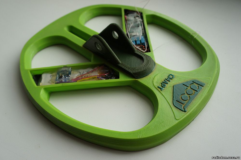

de-si-gnДата: Суббота, 15.08.2020, 16:33 | Сообщение # 2237
farhet2, Ф250мм, модели выкладывать не буду.
Вы сами лучше нарисуете, да и повторять не интересно)

farhet2Дата: Воскресенье, 16.08.2020, 17:26 | Сообщение # 2238
Сообщений: 96
de-si-gn, Выкладывать или нет, решать вам ) Попробую нарисовать очередной вариант конструктива для смарта. А за идею спасибо!

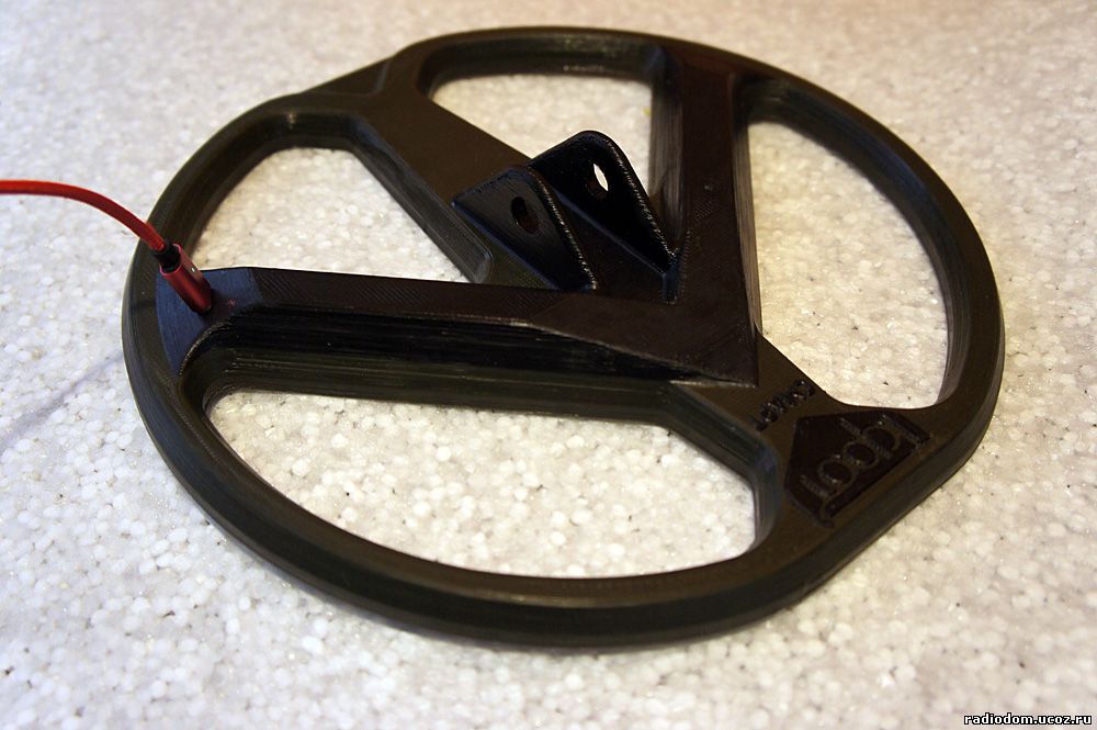

Добавлено (17.08.2020, 07:53)

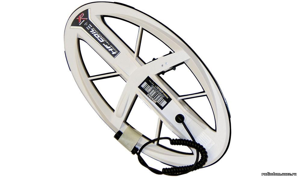

de-si-gn, подскажите пожалуйста а есть ограничения по размеру для сведения обмоток катушки в таком исполнении? Хочу попробовать собрать эллипс снайперку (плата/аккумулятор) будут установлены практически впритык... Что-то схожее как на фото

de-si-gnДата: Понедельник, 17.08.2020, 18:23 | Сообщение # 2239
farhet2, можно начертить катушку на листе бумаги, положить сверху обмотки, плату и аккумулятор включить и проверить smile
В 1 варианте у меня вплотную, ширина катушки минимальная получается 210мм.
Выкладывал еще модель 230мм диаметром. там тоже впритык

farhet2Дата: Понедельник, 17.08.2020, 19:10 | Сообщение # 2240
Сообщений: 96
Хочу смоделировать катушку размерами 150х250мм. Но тут вот какой момент, даже если я увеличу угол перемычек, все равно плата не поместится. Тут либо ставить плату вертикально, либо под углом (то же и с плоским аккумулятором).., пока что склоняюсь ко второму варианту.
de-si-gnДата: Понедельник, 17.08.2020, 19:20 | Сообщение # 2241
farhet2, 150 никак не получится, если только параллельно катушкам (и такой рассматривал, но не пробовал):)
Еще я прикидывал узкий вариант с  платой и аккумулятором сзади обмоток , на столе работал даже лучше:yes:
farhet2Дата: Понедельник, 17.08.2020, 19:41 | Сообщение # 2242
Сообщений: 96
de-si-gn, да, действительно для подводных поисков можно сделать катушку сплошную "лодочку" размерами 150х250мм и пробовать располагать плату и аккумулятор в параллельных карманах.
Плюс такой катушки - меньшая парусность под водой.

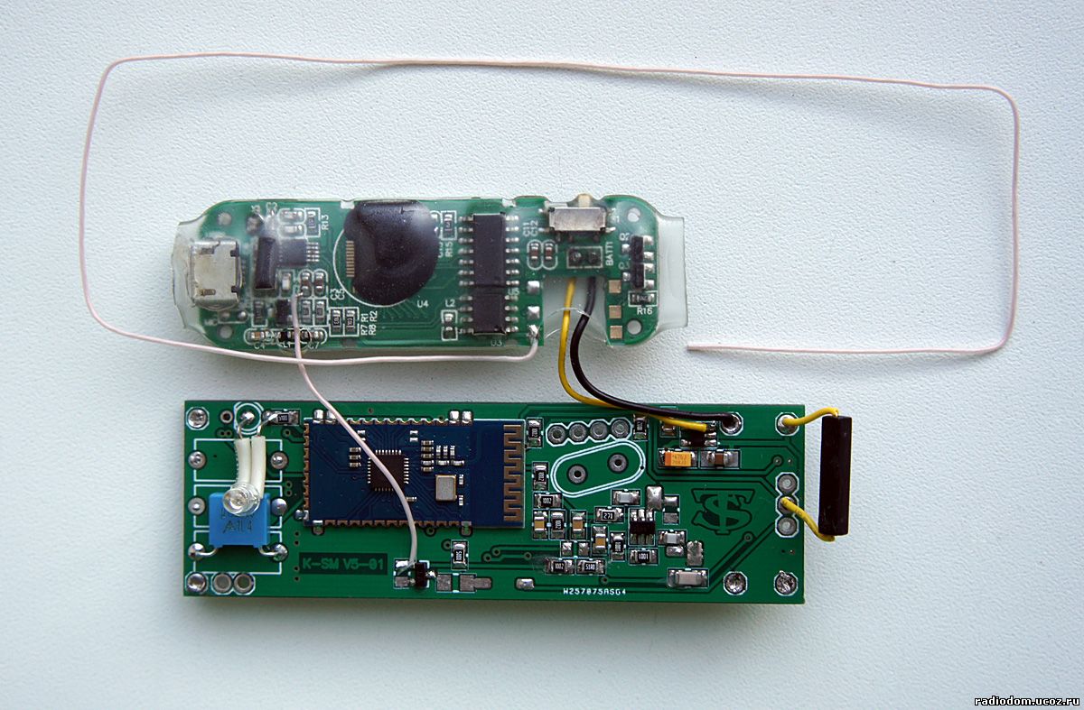

de-si-gnДата: Вторник, 18.08.2020, 13:57 | Сообщение # 2245

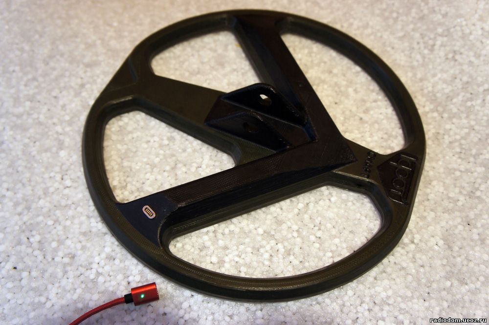

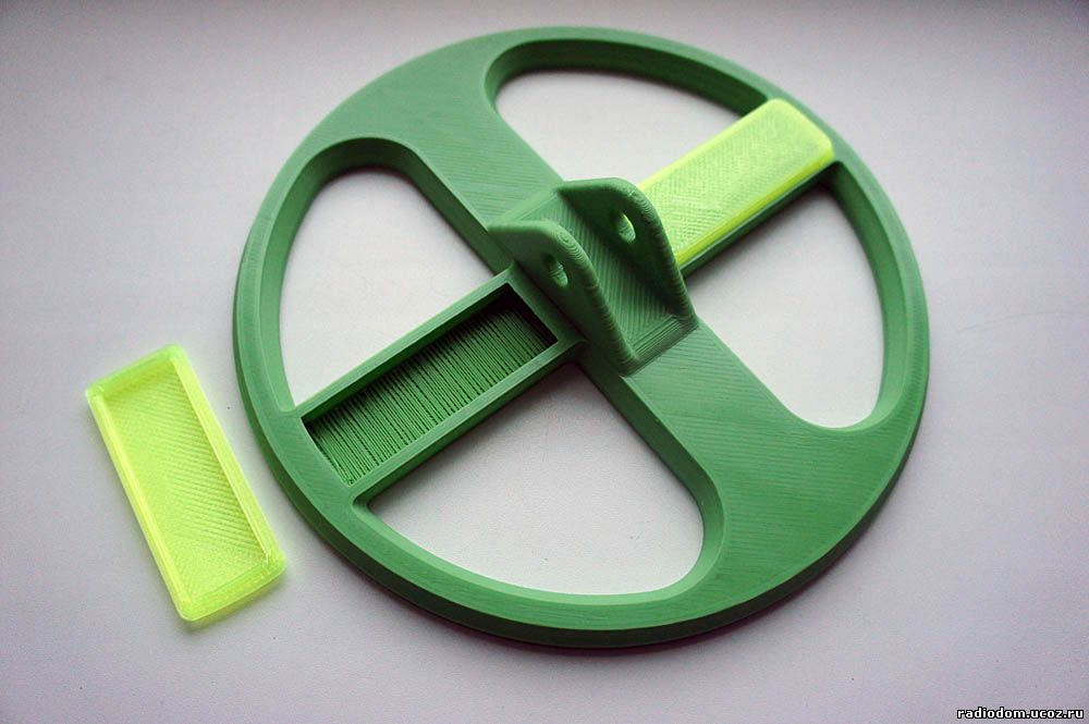

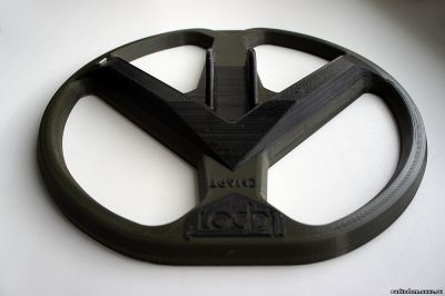

Собираю МД Крот Смарт в катушке V2.
Подключил аккумулятор, магнитный разъем, зарядку, нанес графитовый экран ...
Прикрепления: 0345386.jpg (92.3 Kb) · 1105024.jpg (92.5 Kb) · 7126594.jpg (90.2 Kb)

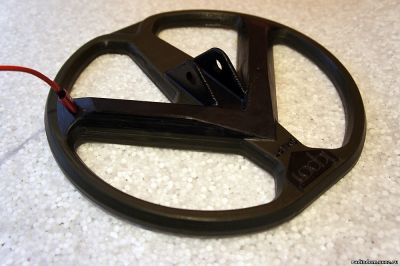

de-si-gnДата: Четверг, 20.08.2020, 18:48 | Сообщение # 2247
Подключил внешний цифровой FM трансмиттер к плате Крот Смарт
Прикрепления: 8771761.jpg (179.9 Kb)
farhet2Дата: Пятница, 21.08.2020, 08:58 | Сообщение # 2248
Сообщений: 96
de-si-gn, Будете пробовать погружать эту связку под воду на 1,5м в каком-то временном боксе? Не верю что радиосигнал пробъёт толщу воды без наружной антенны...
de-si-gnДата: Пятница, 21.08.2020, 09:17 | Сообщение # 2249
farhet2, эту связку я уже поставил в катушку.
Но у  у меня еще один такой передатчик, проверю под водой...

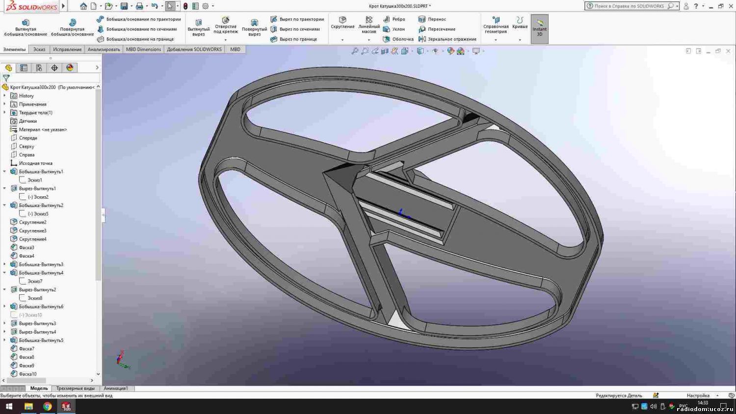

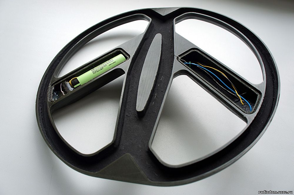

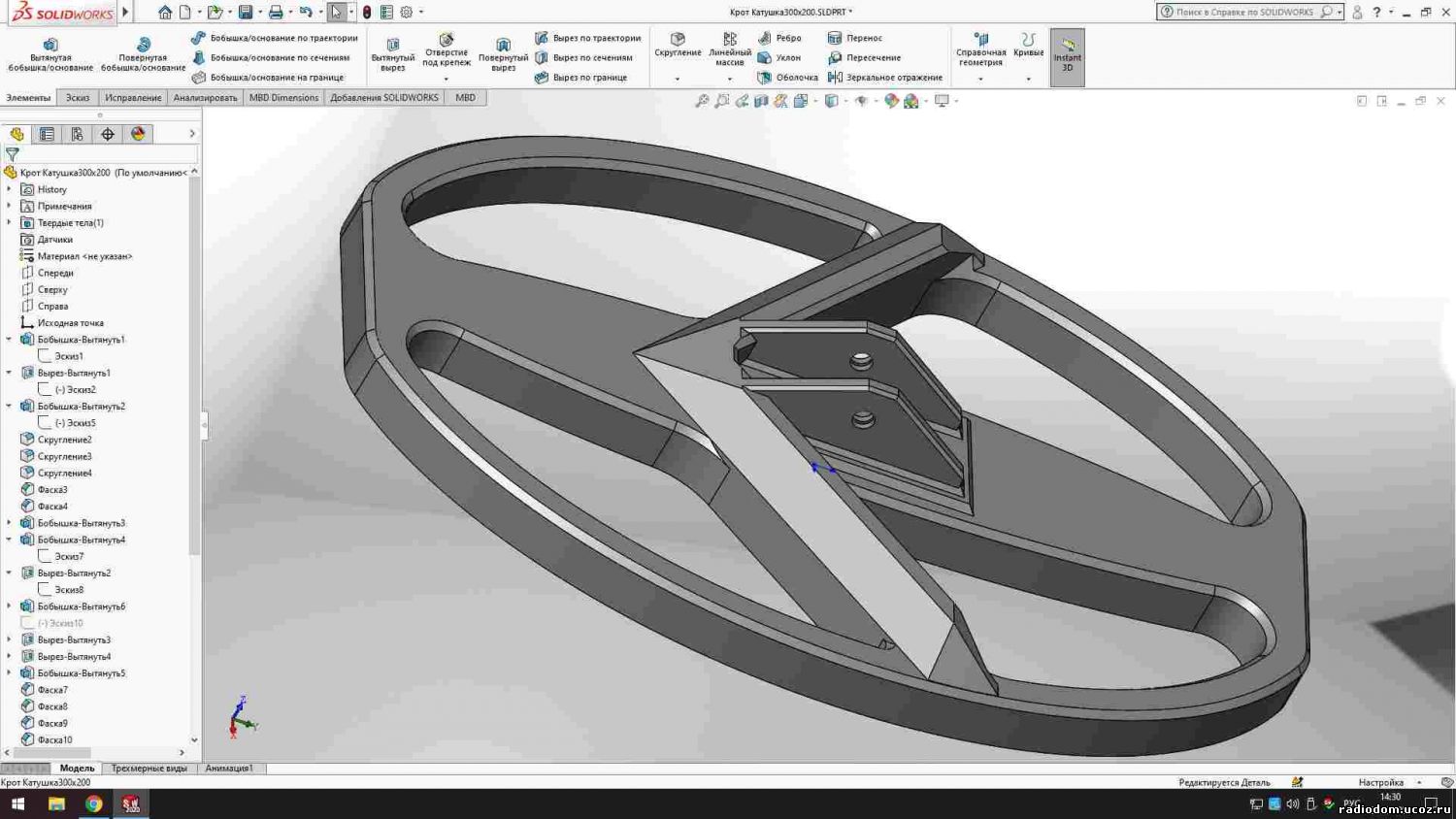

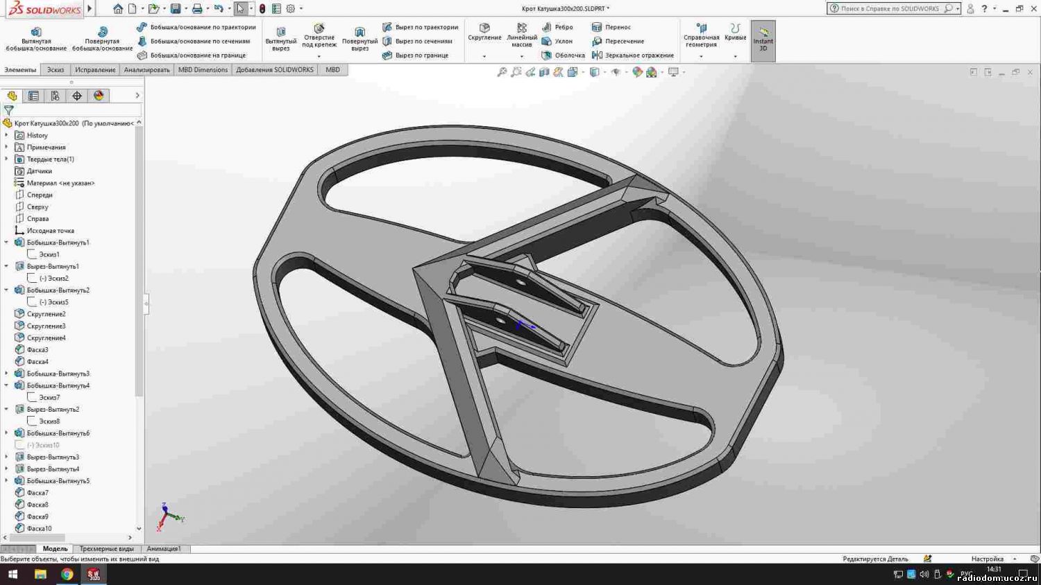

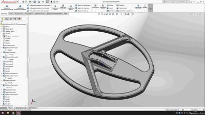

farhet2Дата: Понедельник, 24.08.2020, 13:41 | Сообщение # 2250
Сообщений: 96
В продолжение стиля "Стелс" :-)
Тоже начал моделировать катушку 300х200 (B52 :-)). Плата будет устанавливаться на ребро, с другой стороны будет FM передатчик. Питание будет в нижнем колене, на подобие "Блондинки" от XP Deus...
