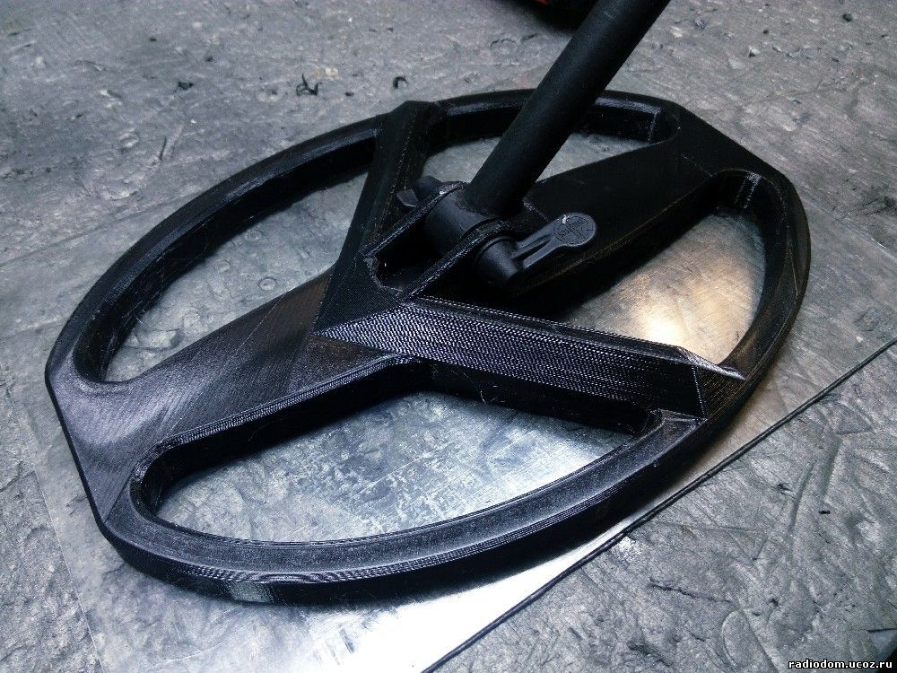

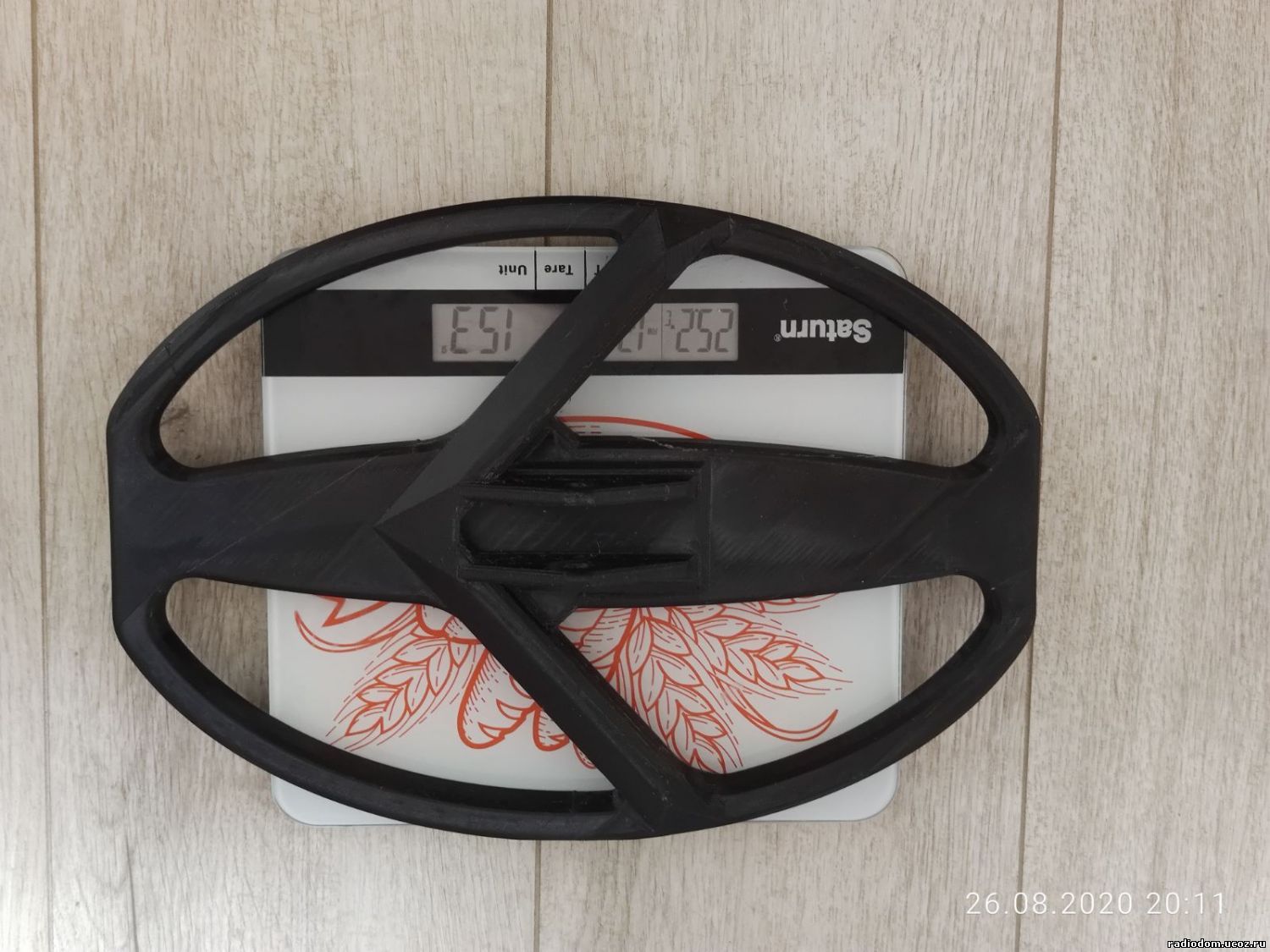

de-si-gnДата: Вторник, 22.09.2020, 15:37 | Сообщение # 2260
Собрал, свел, заэкранировал, сохнет...Сейчас вес 374г , еще будет защитный слой и крышки
Прикрепления: 2129423.jpg (81.3 Kb)
