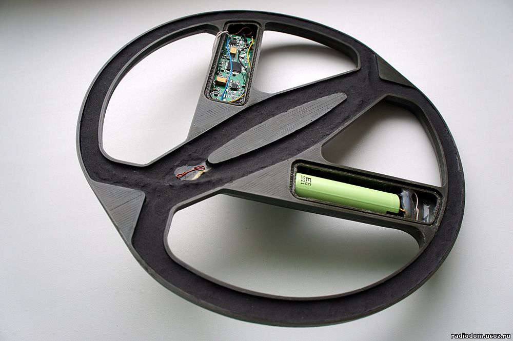

Собрал, свел, заэкранировал, сохнет...Сейчас вес 374г , еще будет защитный слой и крышки
Прикрепления: 2129423.jpg (81.3 Kb)

de-si-gnДата: Среда, 23.09.2020, 11:10 | Сообщение # 2273
AndrewДата: Среда, 23.09.2020, 11:46 | Сообщение # 2274
thumbup

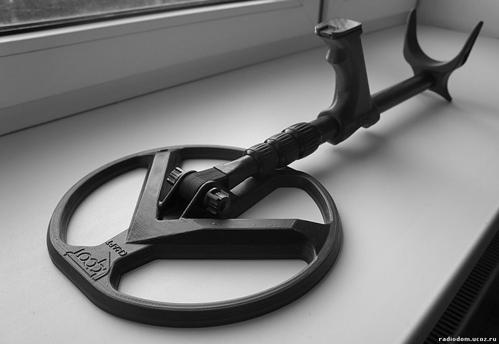

de-si-gnДата: Четверг, 24.09.2020, 16:36 | Сообщение # 2278
Прикрепления: 7670511.jpg (63.8 Kb)
AndrewДата: Четверг, 24.09.2020, 20:25 | Сообщение # 2279
Если где-то на  Западе европы  или Америке сказать что это самодельный прибор и над ним не работала группа  высокооплачеваемых  инженеров из серьезной фирмы. Не поверят же...)
ПС Могу предположить что у вас в руках самая крутая самоделка (из разряда  МД) в мире! )
de-si-gnДата: Четверг, 24.09.2020, 21:13 | Сообщение # 2280
Andrew, самодельщики - это международная группа инженеров (и не только), работающая ради удовольствия biggrin
Ваши идеи опережают мировое МД строительство thumbup
