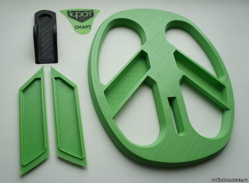

Комплект моделей для печати беспроводной катушки V1 можно скачать http://www.de-si-gn.com/stl/Kat_KrotSmart_V1.rar
Прикрепления: 0151051.jpg (44.8 Kb)

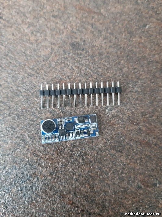

Нашел на Али вот такой передатчик на QN8027. Он с мк. Частота задается с помощью  ТТЛ Уарт адаптера и хранится в памяти при исчезновении питания.Буду его использовать.Размеры платки мизерные.
Пришел мне этот передатчик.Еще не испытывал.Размеры действительно мизерные 25 мм на 10 мм
Я уже давно заказал такие и писал об этом в теме Крот Про. Пробовал в работе в режиме радиомикрофона - работают отлично. Надо разобраться,что там надо отпаять, а что оставить, чтобы он работал в Смарте. Если разберётесь- дайте знать, пожалуйста.
