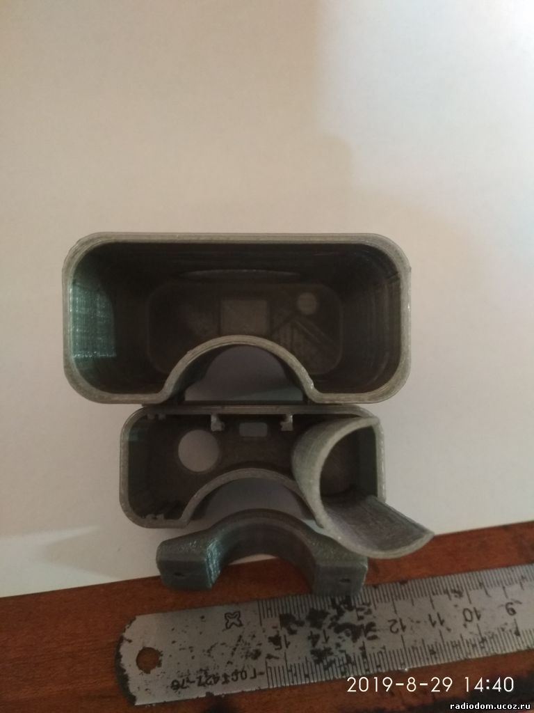

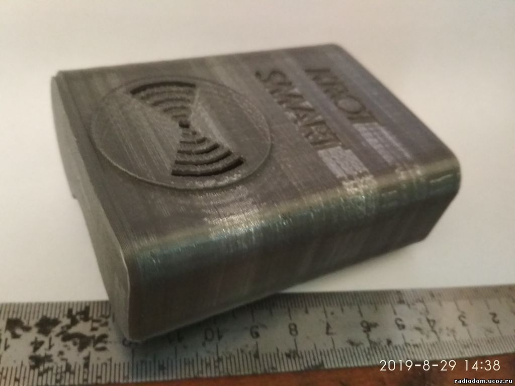

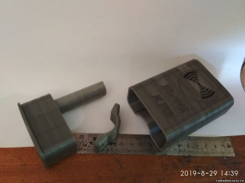

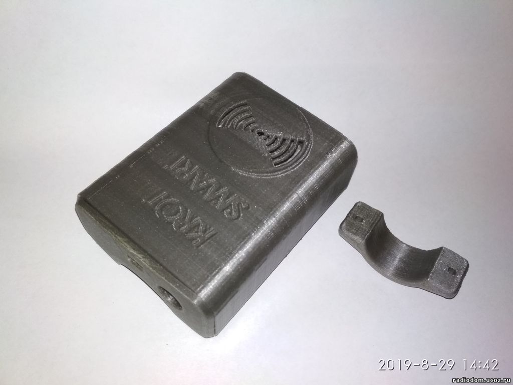

Вот что у меня получилось
модель еще сырая, прошу строго не судить - первый опыт моделирования smile
Прикрепления: 5390467.jpg (64.1 Kb) · 9060346.jpg (53.4 Kb) · 5219814.jpg (57.5 Kb) · 3335362.jpg (62.6 Kb)
AndrewДата: Четверг, 29.08.2019, 14:55 | Сообщение # 1264
PavelDPV, Как для 1 модели не плохо. Правда не видно место для платы...Дерзайте!

PavelDPVДата: Четверг, 29.08.2019, 21:06 | Сообщение # 1266
Сообщений: 71
платы слишком плотно, усадку пластика не учел или учел мало, можно попробовать распечатать с маштабированием
ну и принтер у меня может быть оставляет желать лучшего
Добавлено (29.08.2019, 21:15)
во общем принтер у меня всего как неделя, а про SolidWorks, еще на той неделе я знал что есть такая программа для 3D моделирования
отпуск, 4 дня и первый корпус, хоть какой то но получился smile
Прикрепления: 1936754.stl (911.8 Kb) · 6244050.stl (170.1 Kb) · 5244141.stl (295.8 Kb)
Сообщение отредактировал PavelDPV - Четверг, 29.08.2019, 21:08
