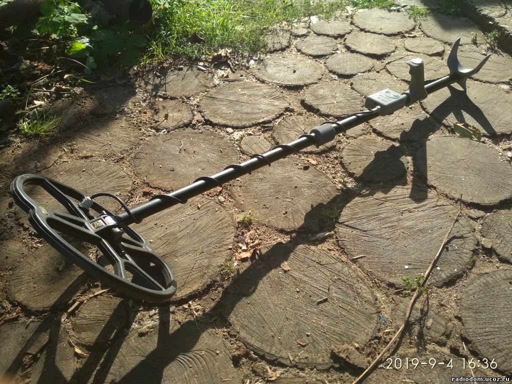

Andrew, это не озеро, скорей палец перед объективом  biggrin
AndrewДата: Среда, 11.09.2019, 11:29 | Сообщение # 1277
Сообщений: 7597
Точно! А жаль...)

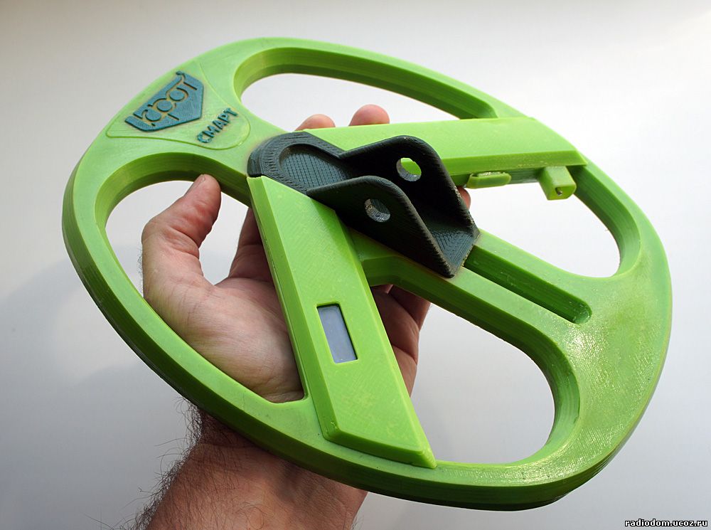

de-si-gnДата: Четверг, 12.09.2019, 12:32 | Сообщение # 1278
245х210мм, 414 г
Прикрепления: 0181166.jpg (87.3 Kb)
mongol791Дата: Пятница, 13.09.2019, 07:49 | Сообщение # 1279
de-si-gn, Красивая! и без шнурка ))) Кино будет??
de-si-gnДата: Суббота, 14.09.2019, 10:46 | Сообщение # 1280
mongol791, https://youtu.be/Hbn8FVsm16M
TrollДата: Суббота, 14.09.2019, 11:01 | Сообщение # 1281
Сообщений: 74
Круто!
--Zenit--Дата: Суббота, 14.09.2019, 11:29 | Сообщение # 1282
de-si-gn,моросит постоянно и от этого никак не избавиться?

sparkingsparkingДата: Суббота, 14.09.2019, 11:52 | Сообщение # 1283
--Zenit--, деус еще сильней моросит, главное цель опознает! Включение надо было магнитным сделать! Переключатель в грязь не айс!

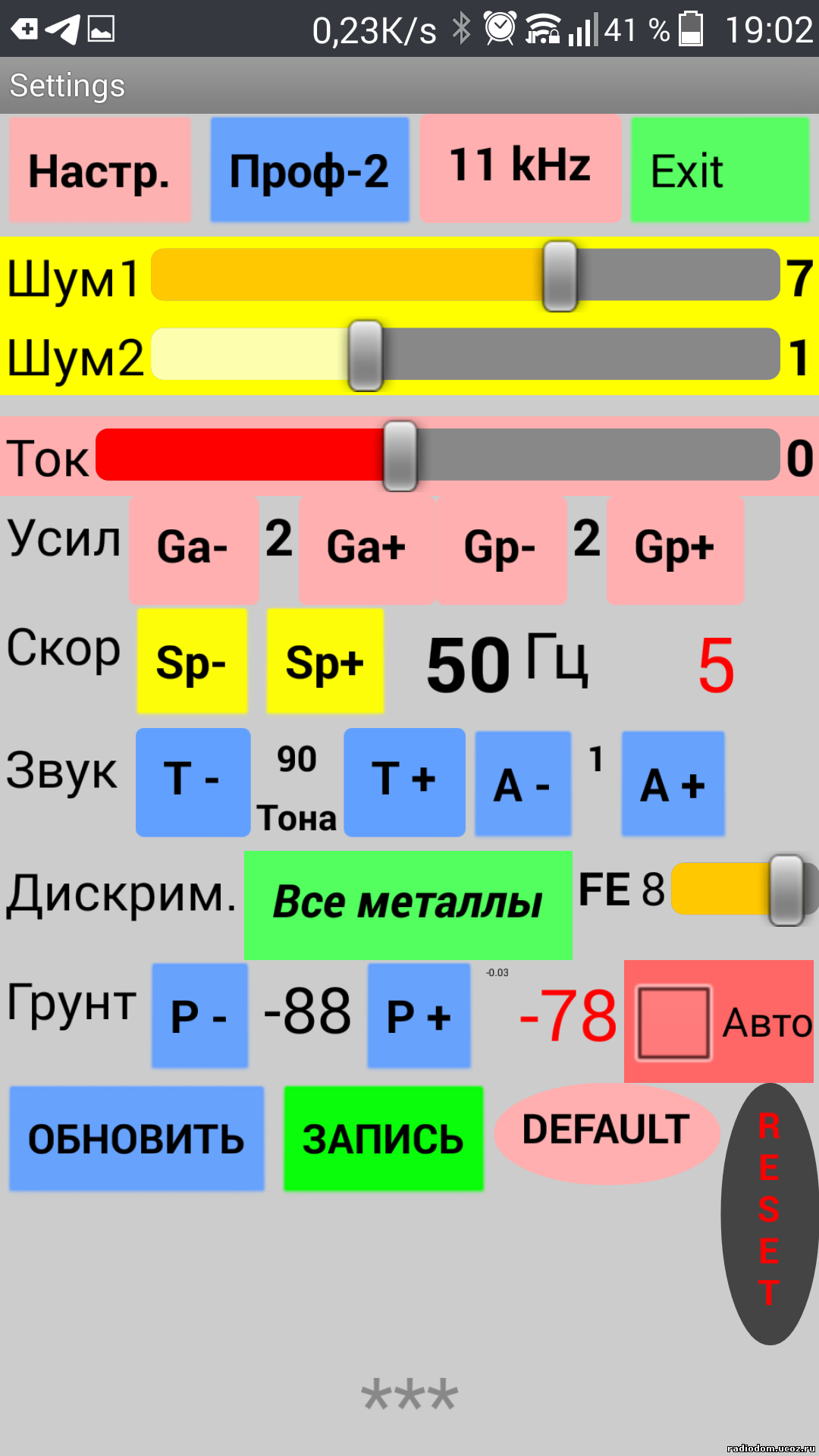

AndrewДата: Суббота, 14.09.2019, 12:45 | Сообщение # 1284
Сообщений: 7597
Не выдержал и тоже  видео снял с новым блоком. Настройки по максимуму..
https://youtu.be/seWjd4SL8kM
haverfilosДата: Суббота, 14.09.2019, 20:07 | Сообщение # 1285
Сообщений: 121
https://youtu.be/seWjd4SL8kM. --
Добавлено (14.09.2019, 20:11)
Очень хорошо . Андрей попробуйте под кирпичом на каком расстоянии начнёт цвет менять.
