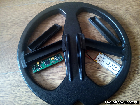

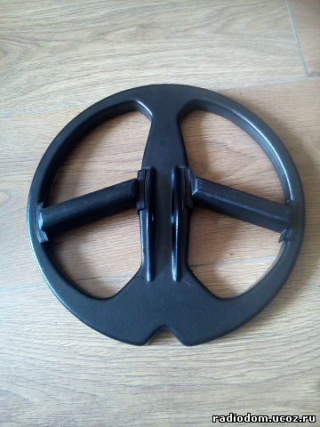

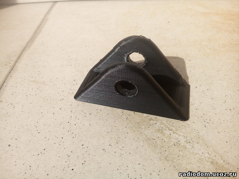

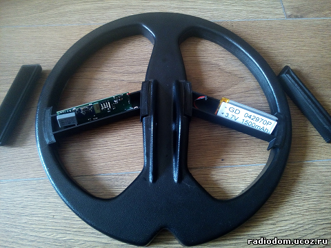

Почему то тишина на счет Смарт катушек??! что так ни кто и не сделал кроме Andrew? У меня было несколько вариантов ни как времени не хватало, решил все таки доделать такой вариант.ДД27 см Платка и акум. вертикально помещаются, можно будет сделать перемычки еще поуже,есть место свободное.
Прикрепления: 3251343.png (341.3 Kb) · 7772496.png (354.0 Kb) · 0432760.png (359.2 Kb)
AndrewДата: Четверг, 22.08.2019, 21:42 | Сообщение # 1233
mongol791, Пробуйте!  Если плату и аккумулятор установите вертикально должно все получиться в лучшем виде.  Думаю француз  сдуется над первой же целью!  smile
